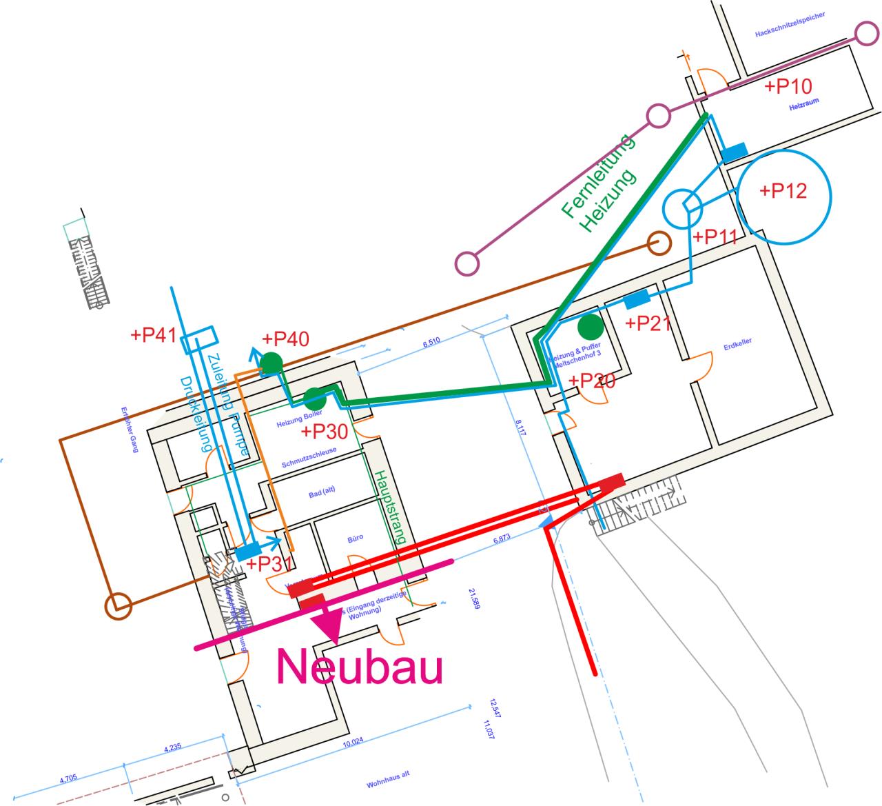

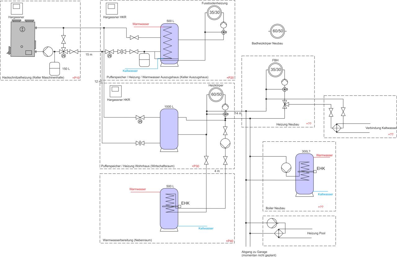

Ich bin gerade an der finalen Planung der Heizungsanlage.
Es handelt sich um einen landwirtschaftlichen Betrieb mit einem Haupthaus (+P30) und einem Nebenhaus (+P20). Als Wärmequelle dient eine 45 kW Hackschnitzelheizung (+P10). Diese Wärmequelle versorgt einen Pufferspeicher im Auszugshaus und einen Pufferspeicher im Haupthaus. Vom Pufferspeicher im Haupthaus wird wiederum ein Warmwasserboiler (+P40) geladen. Ein Teil des Haupthauses wurde komplett neu gebaut (eine Wohnung im hinteren Teil blieb bestehen). Diese Wohnung wird mittels Heizkörper beheizt.
Der Lageplan und das Heizungsschema schauen wie folgt aus.

   •  Der Neubau soll mit einer FBH FBH [Fußbodenheizung] beheizt werden. Es soll kein neuer Pufferspeicher hinzugebaut werden im Neubau, sondern der bestehende Speicher (inkl. Heizraum) verwendet werden. Den Heizkreismischer würde ich dann aber im Neubau verbauen, da die Puffervorlaufleitung ohnehin im Pooltechnikraum benötigt wird, für eine optionale Poolheizung bzw. für das Heizen eines weiteren Gebäudeteils (Garage). Die Leitungen würden über einen bestehenden Erdkeller geführt. Entsprechende Leerrohre (DN 100 bzw. DN 150) sind schon eingelegt. Die Isolierung muss hier dann entsprechend gut ausgeführt werden.
   •  Anstatt des Wasserboilers soll eine Frischwasserstation, welche am Pufferspeicher aufgebaut ist, verbaut werden. Diese versorgt dann die bestehende Wohnung und den Neubau. Dadurch würde sich das System etwas vereinfachen. Oder wäre es besser, einen zusätzlichen Hygiene-Pufferspeicher in Serie zu verbauen? Dadurch würde sich eine größere Puffermenge ergeben.
   •  Da die Frischwasserstation auf dem Pufferspeicher verbaut wäre, wäre meine Meinung nach eine Zirkulation recht sinnvoll. Bis ins Bad wären es ansonsten sicher 20 – 25 m.
Jetzt würden mich eure Meinungen interessieren, um die Planungen weiter fortsetzen zu können.

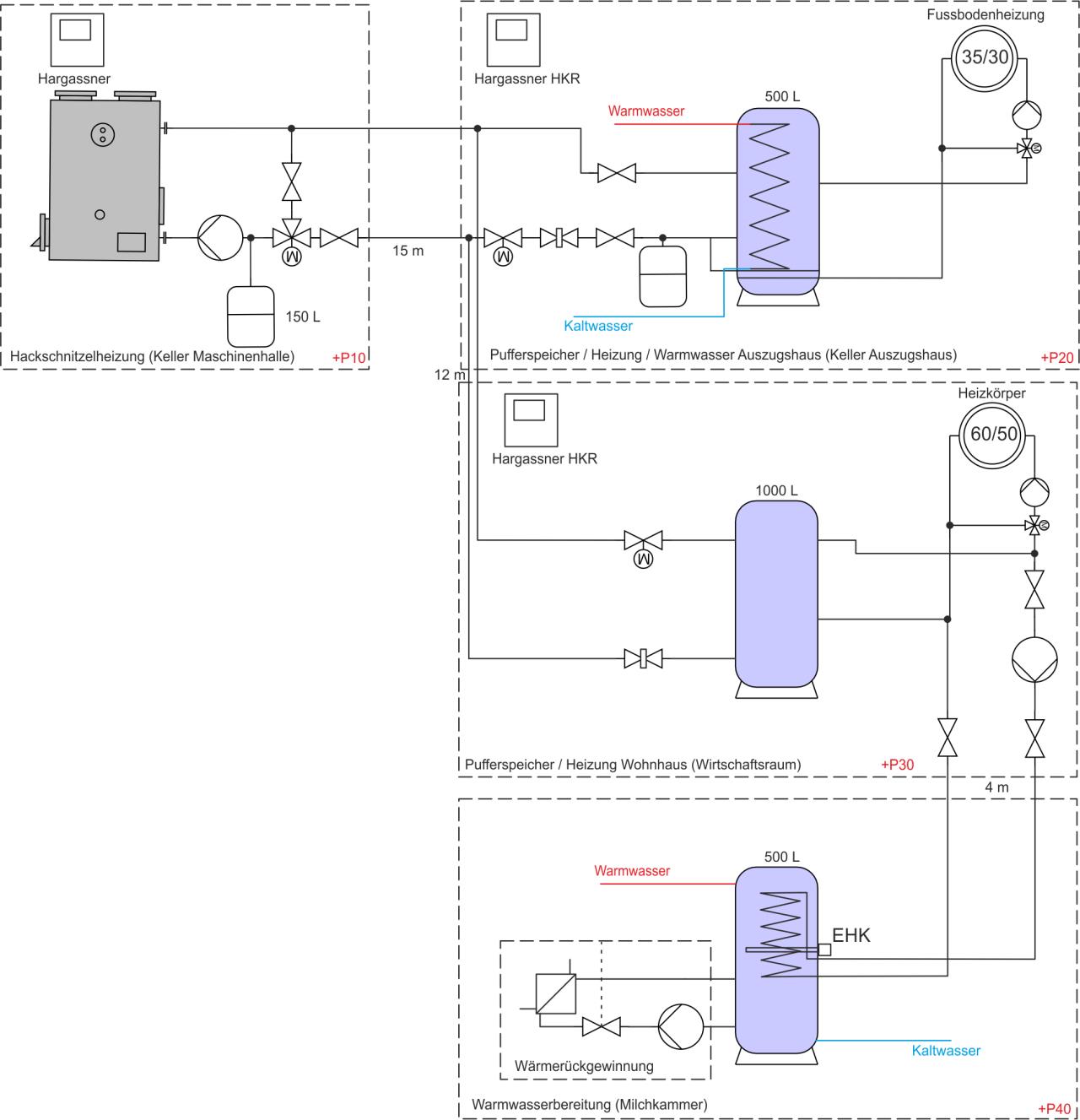

Ich versuch mir ein Bild von der geplanten Anlage zu machen.
- Ist die Wärmeerzeugung (Hackschnitzel) neu oder ist die schon bestehend?
- Hast Du an Solaranlagen für die Warmwasserbereitung mal gedacht?
- Wozu machts Du zwei Pufferspeicher?
- Ist das ein landwirschaftlicher Betrieb?
- Was bedeutet die "Wärme-Rückgewinnung" Milchkammer? Ist das von eine Kühlung und wie soll das eingebunden werden.
- Sind noch weitere Ausbauten geplant? Wenn ja, wie werden die in das Schema eingebunden?
Gruss HDE

- Die Hackshcnitzelheizung ist ca. 15 Jahre alt und in einem sehr gutem Zustand.
- Ich habe eine 10,7 kW pV Anlage. Somit macht für mich eine Solaranlage keinen Sinn. Im Winter läuft sowieso die Hackschnitzelheizung und therotisch könnte ich die PV Anlage noch vergrößern und dann auch das Warmwasser erzeugen. Eine Solaranlage ist auch nicht soeinfach zu Realsieren, da es eben zwei Gebäude gibt, für welche Warmwasser produziert werden muss.
- Die zwei Pufferspeicher stehen in verschiedenen Gebäuden und werden mittels Fernleitung aufgeladen.
- Ja es ist noch ein landwirtschaftlicher Betrieb. Wird aber weniger werden (keine Milchkuhhaltung mehr).
- Bei der Wärmerückgewinnung handelt es sich um die Nutzung der Abwärme, welche beim Milchkühlen anfällt. Im Sommer wurde teilweise ausschließlich mit dieser "Wärmepumpe" Warmwasser gemacht. In Zukunft fällt das dann aber weg. Somit kam auch die Idee von einem Frischwassermodul, welches direkt am Puffer betrieben werden soll.
- Ausbauten werden ev. schon noch kommen. Beheizte Garage bzw. diverse Räumlichkeiten über dieser Garage. Es gibt einen kleinen "Technikkeller", welche an den Neubau angrenzt. Dort werden alle wichtigen Versorgungsleitungen reingeführt (Somit auch Vor- und Rücklauf vom Pufferspeicher). Von diesem Technikkeller können dan über eine Leerverrohrung die anderen Gebäudeteile angefahren werden.

Das sieht man im ersten Post ganz gut.
   •  Bei +P10 steht die Hackschnitzelheizung (bleibt bestehen)
   •  Diese versorgt jetzt einen Hygenewasserspeicher im Nebengebäude (+P20) und den Pufferspeicher im Hauptgebäude (+P30). Im Hauptgebäude wurde ein Teil weggerissen und neu gebaut. Eine Wohnung und Betriebsgebäude bleiben bestehen.
   •  Der Pufferspeicher (+P30) lädt einen Warmwasserboiler (+P40). Dieser Warmwasserboiler versorgt die bestehende Wohnung und Betriebsgebäude. Diese Warmwasserboiler müsste nicht bestehen bleiben. Die "Wärmerückgewinnung" ist nicht mehr erforderlich.
   •  Die PV Anlage ist auf einem Gebäude, welches am Übersichtsplan nicht dagestellt ist. Diese hat eine Leistung von 10,7 kWPeak.
Es wurde ein neues Wohnhaus errichtet. Geplant ist eine FBH FBH [Fußbodenheizung]. Wenn mögilch und sinnvoll soll der Pufferspeicher usw. vom jetztigen Bestand weiterverwendet werden.

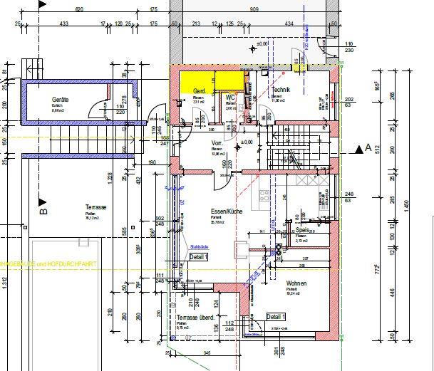

Durch den Keller würden die Versorgungsleitung (Kaltwasser, Heizung) vom jetztigen Puffer (+P30) in den Technikraum / Gadarobe geführt werden. Dieser Bereich ist in Gelb markiert.
2020/20200127557159.jpg
Dort soll auch der Heizungsmischer für die Fußbodenheizung hin kommen. Zusätzlich könnte der Badheizkörper (Bad im OG liegt direkt über der Gadarobe) mit dem Vorlauf vom Puffspeicher gespeist werden. Später würde auch der Puffer Vor- und Rücklauf nocht in einen weiteren Gebäudeteil weitergeleitet werden können, falls es erforderlich ist.
2020/20200127451162.jpg
Ursprünglich hätte ich eben geplant, am Puffer (+P30) eine Frischwassermodul mit Zirkulation zu verbauen und dann die bestehende Wohnung und den Neubau zu versorgen. Aber da die Leitungswege dorch relativ lange sind, weiß ich nicht ob das eine gute Idee ist.
Ein Möglichkeit wäre eben, dass im Technikraum / Gadarobe ein Wasserboiler (300 l) mit einem Register verbaut wird und dieser dann einmal am Tag geladen wird. Dieser würde dann den gesamten Neubau (Bad OG, Kinderbad OG, Küche, HWR) versorgen. Somit würde ich ohne Zirkualtion auskommen. Den jetztiger Boiler (+P40) müsste ich aber im Einsatz lassen.
Welche Variante wäre hier wohl die bessere / günstigere?
