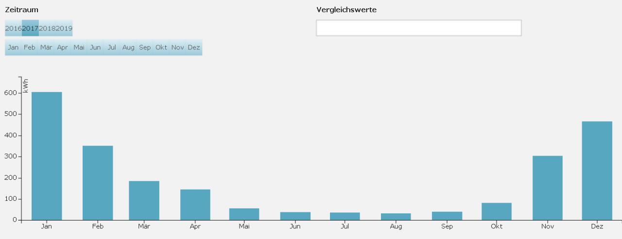

22.12.2019  (#8)
Vego75 schrieb: Gut nutzbare Erträge bereits ab März und dann wieder ab Sep. (für die NT-Heizung) wo dann die zusätzliche Heizung ausbleiben kann.
in unserem 50 jahre alten 2-familienhaus am kalten standort beginnt die heizsaison typisch im november und geht bis märz/april...
60% fallen im kernwinter dez/jan/feb an
2019/20191222871311.png
im sommer haben wir monatliche stromkosten für das warmwasser im 2-familienhaus von € 10,-
der bedarf begrenzt den nutzen...
eine solarthermie ist toll um einen hochtemperaturkessel in die sommerfrische zu schicken, die verluste um den stahlkessel für eine halbe stunde warmwasser laden aufzuheizen sind relativ groß.
bei deiner wp gibt es das alles nicht. der tägliche ww-takt ist gymnastik für die pumpen und ventile, der COP ist im sommer bei einem kollektor beim ww-laden so hoch wie im winter beim heizen, und mit mini-pv ist man genauso das halbe jahr autark...
der grund warum eine solarthermie einfach keine sinnvolle ergänzung zu einer wärmepumpe ist liegt darin daß man umweltenergie mit umweltenergie ersetzt. das ist weitgehend ein nullsummenspiel...

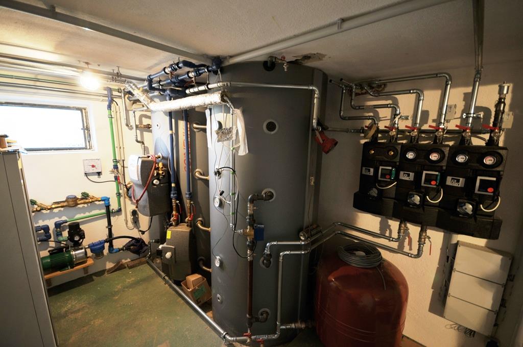

23.12.2019  (#14)
hallo Vego,
bittesehr... emoji
Vego75 schrieb: ...da bin ich einer anderen Meinung - der Fördertopf läuft vermulich im kommenden Jahr aus, aber dann wird ein neuer aufgesetzt.
ja, das ist natürlich spekulativ. D hat durch überförderung der PV weltweit zum massiven durchbruch verholfen, aber durch das direkte umlegen der förderungen auf den privaten strompreis gleichzeitig sich selber das bein richtung energiewende und sektorkopplung gestellt.
das wird sehr spannend wie dieser gordische knoten gelöst wird. wovon ich zu 100% überzeugt bin ist daß die unbedingt notwendigen lenkmaßnahmen (stichwort CO2-abgabe) strom relativ günstiger und fossile absolut teurer machen werden. da hat sich im letzten jahr der koloß D enorm bewegt...
Vego75 schrieb: wenn der Erdkollektor in Wasser liegt würd ichs ja verstehen, aber in erdfeuchten Lehmboden?
wärme ist wie wasser, fließt permanent vom hohen zum niedrigen niveau, ist um ausgleich bemüht...
wir sehen das sehr gut aus den logs beim passiven kühlen...
solche systeme des einlagerns von sommerlicher wärme ins erdreich funktionieren nur in großem maßstab: sondenfelder, die nur über den rand verlieren erreichen in der mitte dauerhaft ein höheres niveau, dämmschürzen am fundamentrand ermöglichen eine wärmeglocke unter einem gebäude.
ich habe vor 15 jahren auch diese gedanken des sommerlichen wärme einsammelns verfolgt, jetzt stehen 2 ungenutzte 1000l töpfe in meinem technikraum, eine ausgekuppelte mischergruppe und eine menge ausgesteckter pumpengruppen, ein echter technikfriedhof ... emoji
2019/20191223148235.jpg
die karthasis: ein paar jahre später habe ich die fast gleiche sanierung bei einem freund 'reduced-to-the-max' umgesetzt......
2019/20191223314929.jpg
jeweils 2-familienhaus, heizkörper, einrohrheizung...
alles was der liebe gott der haustechnik eigentlich verboten hat ... emoji

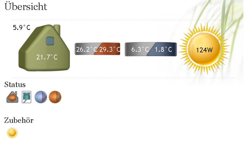

PV-ankopplung ist ein ganz wichtiges zukunftsthema, hier ein uplink-screenshot einer 1255 mit EME und Fronius WR WR [Wechselrichter]...
2019/20191223602489.png
nicht umsonst waren beide die ersten mit einer smart-grid ankopplung für ihre wärmepumpen für netzgeführten betrieb. eine schlüsseltechnologie der energiewende...

dyarne schrieb: in unserem 50 jahre alten 2-familienhaus am kalten standort beginnt die heizsaison typisch im november und geht bis märz/april...
der aus deiner Grafik geschätzte Stromverbrauch von ca.2400kWh Warmwasser/Heizung für deine Bude ist ja unglaublich, das ist Energiewende! Wenn ich in diesen Bereich einmal kommen sollte, bin ich auch zufrieden.
