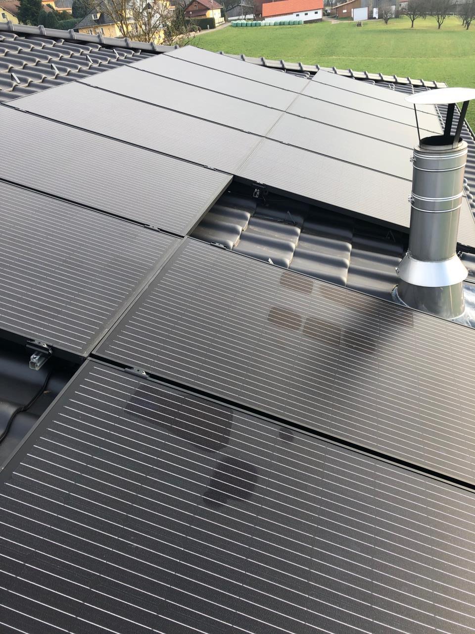

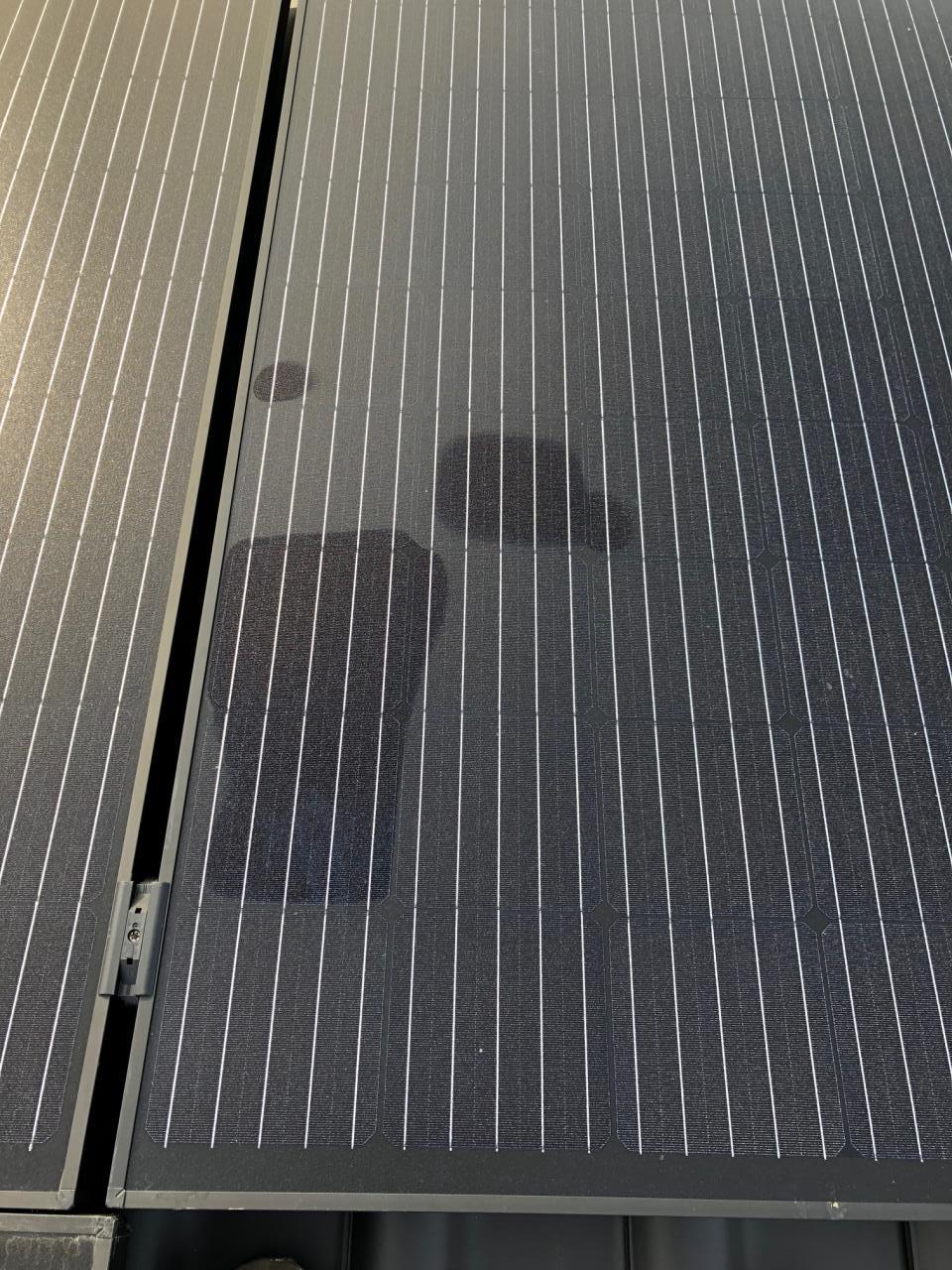

Ich habe auf 2 Pv Paneelen Flecken
Die anlage ist seit Oktober am Dach
Es ist keine Schmutz
Hat jemand eine Ahnung was das ist?

Meiner Meinung nach gibts 2 Möglichkeiten:
1. Die Flecken liegen lt. Foto im Schattenwurf des Kamins (äußerst ungünstige Position). Könnte was damit zu tun haben.
2. was ich eher glaube:
2019/20191218226804.png
Ich würd beim Solateur reklamieren.
Und nebenbei kannst ihm gleich auf die Schulter klopfen, super Position so knapp neben dem Rauchfang. der Schattenwurf (sofern 1 String) raubt dir 2-3 h am Tag (je nach Jahreszeit) zwischen 30 und 60% vom Ertrag.

teslason schrieb: Und nebenbei kannst ihm gleich auf die Schulter klopfen, super Position so knapp neben dem Rauchfang. der Schattenwurf (sofern 1 String) raubt dir 2-3 h am Tag (je nach Jahreszeit) zwischen 30 und 60% vom Ertrag.
Ja, das habe ich mir auch gedacht, als ich das Foto sah! Auch wenn nur ein (kleiner) Teil beschattet ist, wirkt sich das aus! Also Kopf ab! (beim Kamin meinte ich) emoji emoji emoji

Die Flecken sind kein Schatten vom Kamin
Es schaut so aus wie Wasser drinnen ist für michemoji
Es sind zwei Strings
Auf 4 Modulen wurden Optimizer verbaut

Aktuelle WR WR [Wechselrichter] können beschattete Module doch ausblenden. Bzw. ja die "Optimizer" wobei da manche meinen die rentieren sich nicht immer.
Kann die Ursache Glut oder Eis vom Rauchfang sein?

505ps505 schrieb: Die Flecken sind kein Schatten vom Kamin
 Das war mir schon klar, ich meinte Flecken durch Erwärmung infolge der Verschattung vom Kamin. Da sperrt die Diode in der Platte oft und wird ev. warm. Müsste allerdings dann gleichmäßig bei beiden platten sein (und mittig oben). Also eher zweiteres.

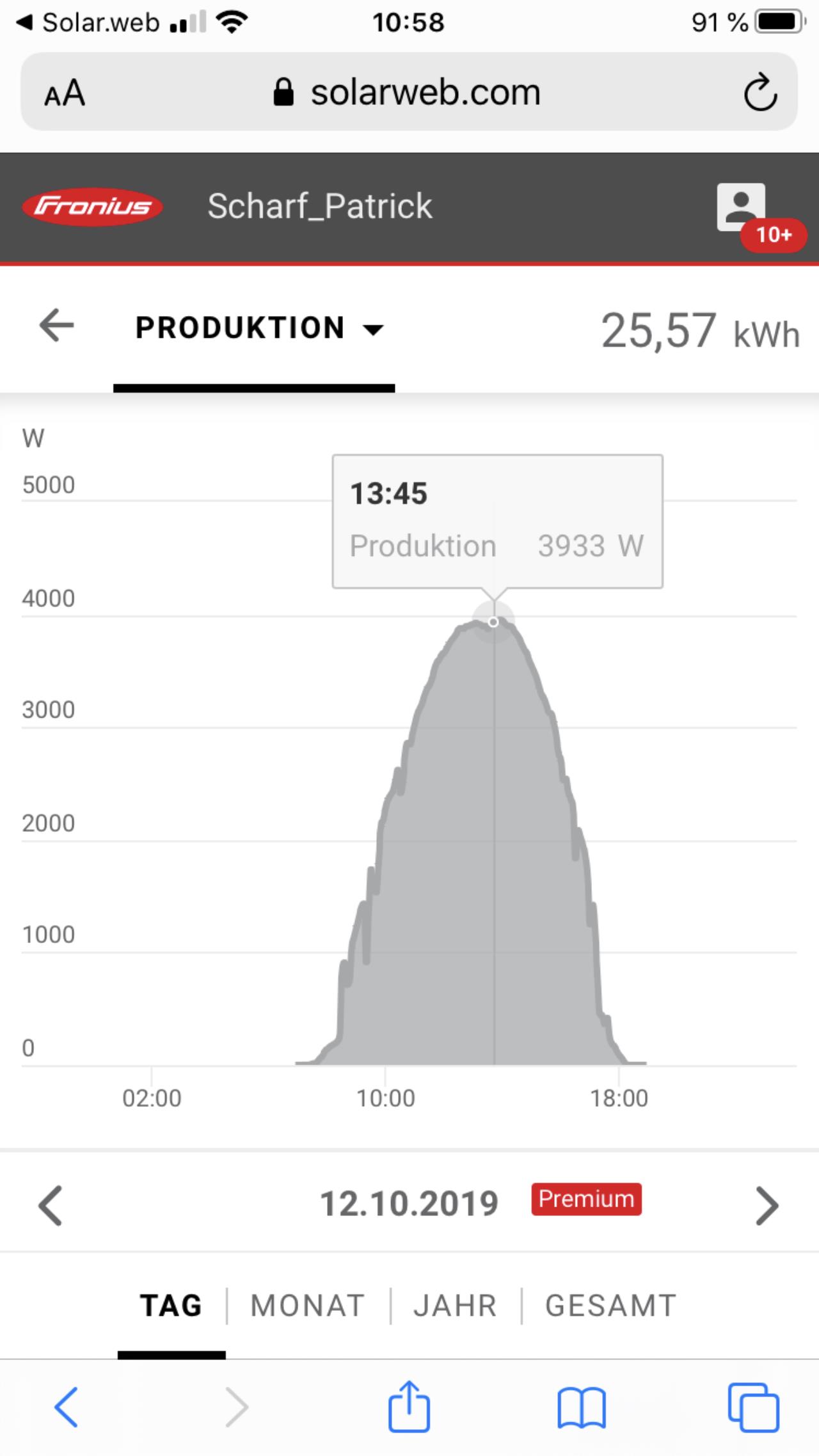

Wenn ich da bei guten Tagen im Solarweb nachsehe wie die Kurve ist kann ich da auch keinen Einbruch sehen, dass ab einer bestimmen Urzeit einiges weniger ist

Natürlich siehst du das nicht so auf dem Bild, da ist die Auflösung zu grob und anscheinend ist permanent eines oder zwei verschattet.

Wobei die Frage ja war, was das für Flecken sind, oder?
Hatte so was bei meinen bisher noch nicht. Ich glaube aber trotzdem an einen Produktionsfehler, da die Anlage noch neu ist.
