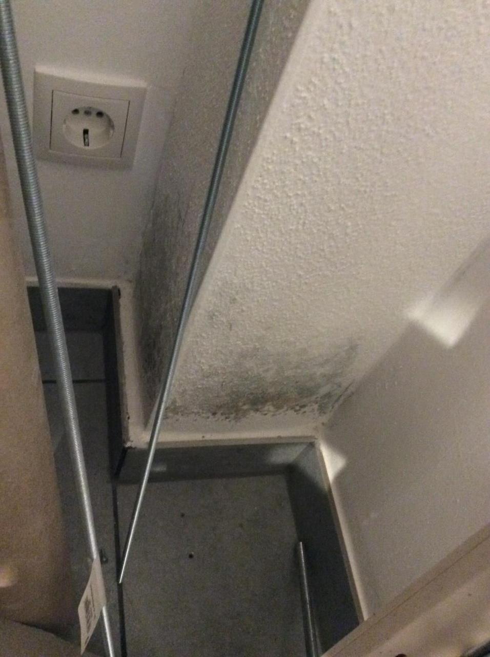

Die Schimmelstellen sind alle in Bodennähe und nur auf verputzten Innenwänden. Drei sind neben Türstöcken und waren die ganze Zeit ungehindert zugänglich bzw. belüftet, die Stelle - die ärgste - ist beim Kanalfallrohr, das mit einem Staußgitter verkleidet und verputzt wurde. Letztere war etwas mit Werkzeug u. dgl. verstellt.

Was mich irritiert:
A) Die deutliche Verschlechterung binnen 2 Wochen trotz des akzeptablen Raumklimas und des behobenen Feuchteproblems.
B) Ich habe heute mit einem Infrarotthermometer die Oberflächentemperaturen gemessen, und diese scheinen mir völlig in Ordnung: Ca. 20°C an den schimmligen Stellen in Bodennähe - 1m höher 21-22°C. 17°C beim Kanalschacht. Bei 20°C und 65% rel. LF wäre der Taupunkt bei 13°C.
Ratschläge? Wie gehe ich jetzt am besten vor?

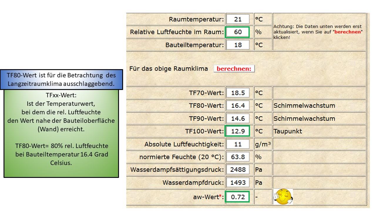

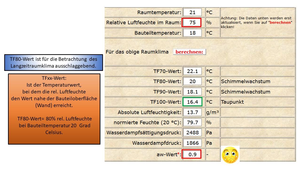

MissT schrieb: Was mich irritiert:
Hatte eine Langversion von diesem Problem zur Erklärung. Leider hat mir dieser
Browsereditor einen Streich gespielt und die 2 Seiten sind weg.
Jetzt kommt die Kurzversion:
  1) Schimmelwachstum hat in erster Linie nichts mit der rel. Luftfeuchte/-temperatur  zu tun.
  2) Schimmel bezieht das Wasser zum Wachsen von der Oberfläche Putz/Mauer.
  3) Bei Unterschreitung des Taupunktes entsteht Kondenswasser,  dass  von den
      Baustoffen aufgesogen wird --> Hygroskopisch.
  4) Wenn die Feuchte über einen längeren Zeitraum  anhält, dann ändert sich  die
      Geichgewichtsfeuchte im Baustoff.
  5) Wenn die Gleichgsfeuchte nicht in der Balance ist, steigt die frei verfügbare Feuchtigkeit
      im Ziegel/Putz an.  Definiert ist diese  mit dem AW-Wert (Active Water).
      Im Prinzip ist das die Menge von Wasser, die der Ziegel abgeben kann und er auch tut.
      Und davon "trinkt" der Schimmelpilz.   Bei einem AW von >0.85 ist Schimmel so sicher,
      wie das Amen im Gebet. Im Normalfall liegt dieser bei 0.8.
  6) Beton ist auf Grund von einer Geichgewichtsfeuchte von ca. 15 Vol.-% nicht so anfällig
      wie Tonziegel und Putze, die eine Geichgewichtsfeuchte  con ca. 1.5 Vol.-% haben.
      Damit ist auch erklärt, warum der Schimmel bei Tonziegelwänden schneller auftritt.
  7) Und da liegt nun das Problem, dass der Schimmel weiter wächst, obwohl die rel.
      Luftfeuchte/-tempeartur  schon wieder im Normal bereich liegt.
  8) Im Prinzip ist das wie  bei vielen Menschen, die sich auf Grund vom vielen Essen,
      anständig Körperfett zugelegt haben. Das Hinaufessen hat auch eine Zeitlang gedauert.
      Und das Abnehmen geht auch nicht von heute auf Morgen, wenn man  wieder.
      "Normal" isst
   9) So ist es auch beim AW-Wert. Die Schimmelpilze werden solange sprießen, solange
      der AW-Wert über 0.85 liegt.
2019/20191218837949.jpg

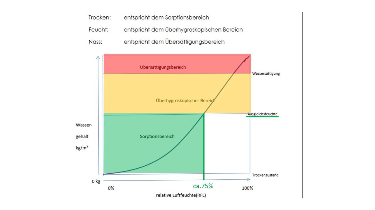

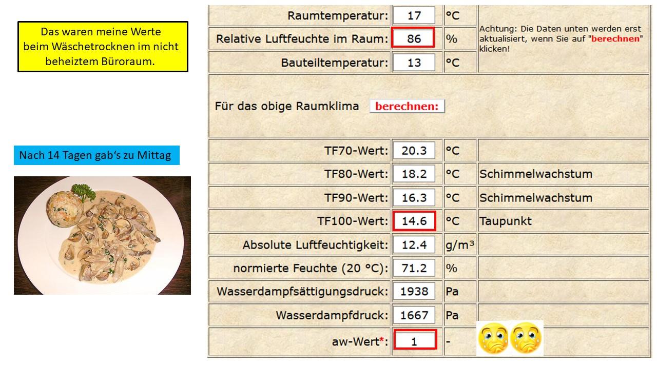

Die zweite  Bild veranschaulicht, dass die alleinige Bestimmung des Taupunktes in die Irre führt.
Obwohl die Taupunkttemperatur nicht unterschritten wird, wird es zu Schimmeln anfangen.
Der AW-Wert ist wesentlich aussagekräftiger als die Taupunkttemperatur.
Fazit:  Bremst die rel. Luftfeuchte bei ca. max. 65% ein.
