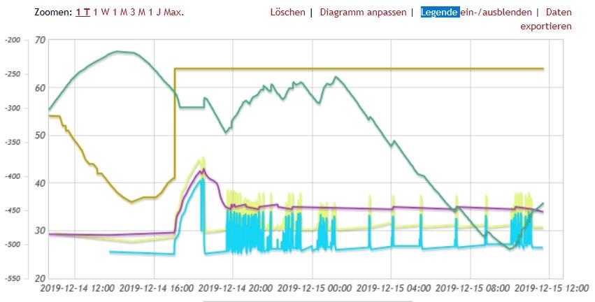

Hi zusammen,
mir ist seit gestern folgendes Phänomen aufgefallen --> meine VL VL [Vorlauf].Temp (bzw. RL Temp.) taktet extrem und das ohne (für mich) erkennbaren Grund.
2019/20191215537958.jpg
Ich hab gestern die Parallelverschiebung der Heizkurve um 1 erhöht --> kann es sein, dass ich die Pumpe erst einschwingen muss?
BW wir nur 1x am Tag bereitet (von 17.00 - 18.30) restliche Zeit ist Sparmodus eingestellt.
Vielleicht hat ja jemand eine Idee was das sein könnte emoji

Hi,
schau mal welche Drehzahl die Pumpe hat. Bei mir ist sie von einem Tag auf den anderen immer nur auf 16% gegangen und deshalb hat sie angefangen zu takten.

15.12.2019  (#2)
Drehzahl der WQ Pumpe liegt immer so bei 80%.
Außerdem zeigt es bei mir aktuell an der WP WP [Wärmepumpe] im Display an dass BW bereitet wird obwohl das nicht stimmt...

15.12.2019  (#3)
und die Pumpengeschw. Wärmetr.?
  •  FA07
16.12.2019  (#4)
Beagle1987 schrieb: und die Pumpengeschw. Wärmetr.?
55% Heizung und 45% BW.
Hab gestern Mittag dann einen Hard-Reset gemacht und seitdem scheint es so als wäre wieder alles normal - interessant emoji
