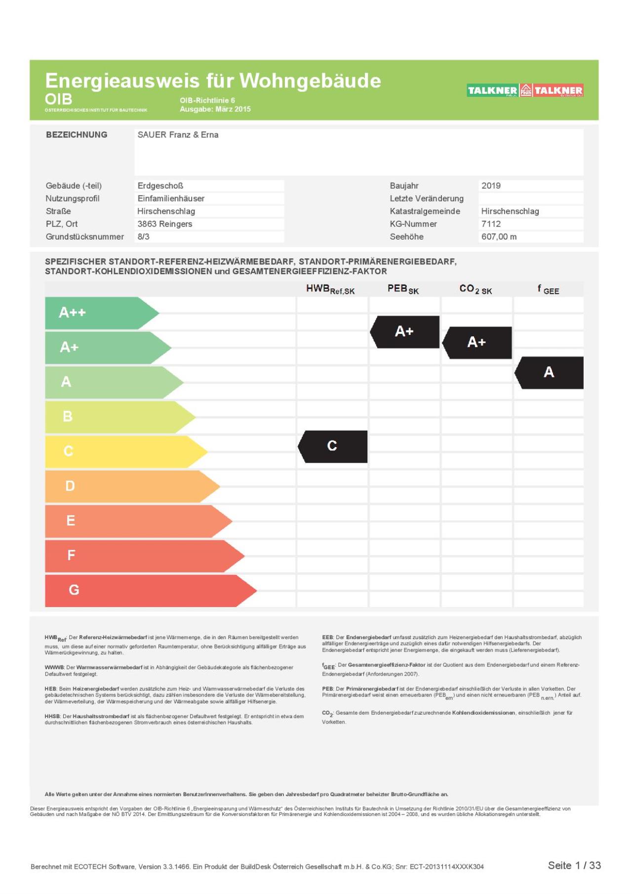

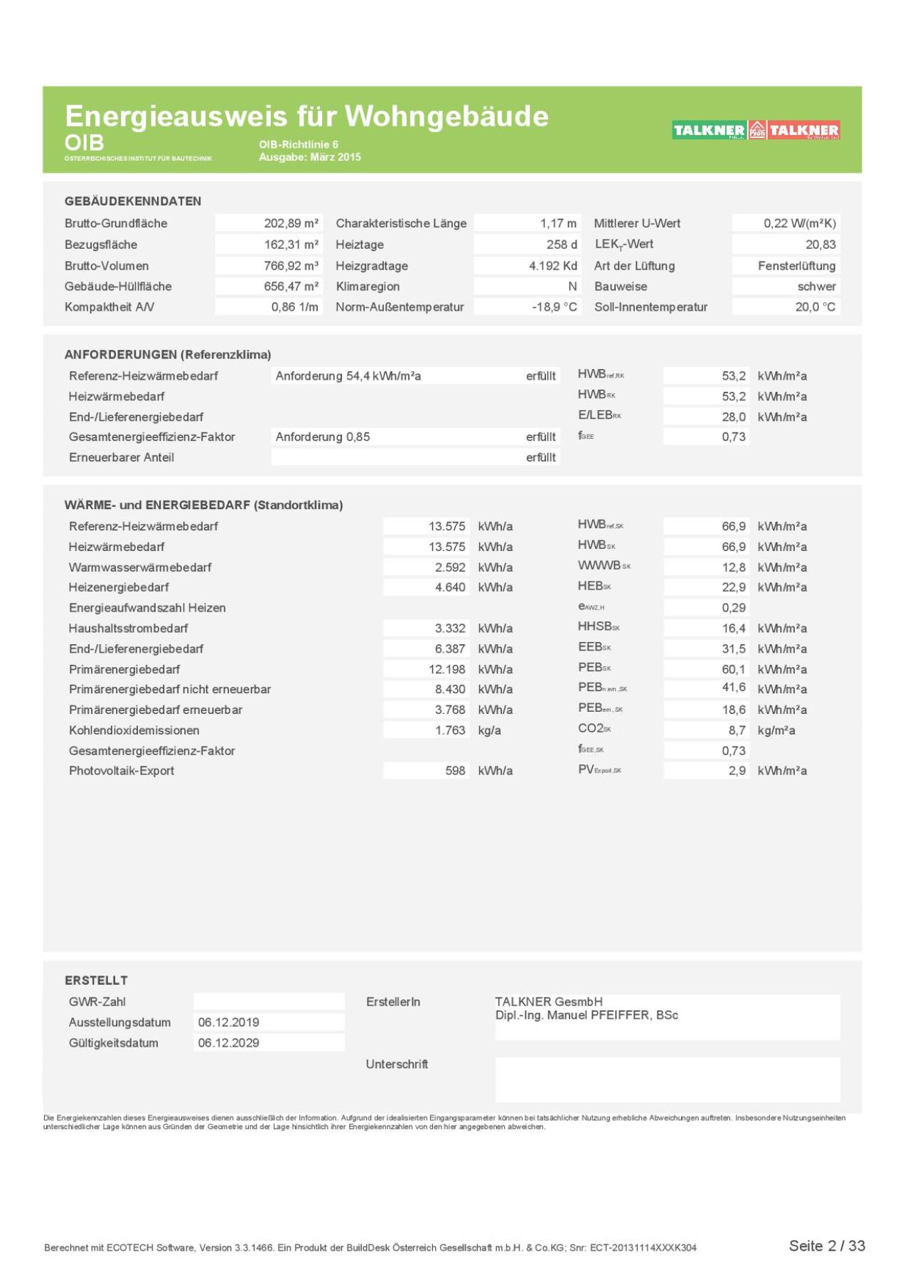

Haben jetzt den EAWEAW [Energieausweis] für unser geplantes Haus bekommen.
Hat 33 Seiten ich bin Überfordert. Ich werde nicht schlau daraus
2019/20191208728938.jpg
2019/20191208475923.jpg
Beunruigen tut mich aber der Hohe Wert
Bungalow mit Porotherm 50 ohne Keller. Geht sich das mit der Kleinen KNV 6kW noch aus?

Aber zum Thema: Der Wert ist in der Tat ziemlich schlecht, gerade noch bewilligungsfähig.

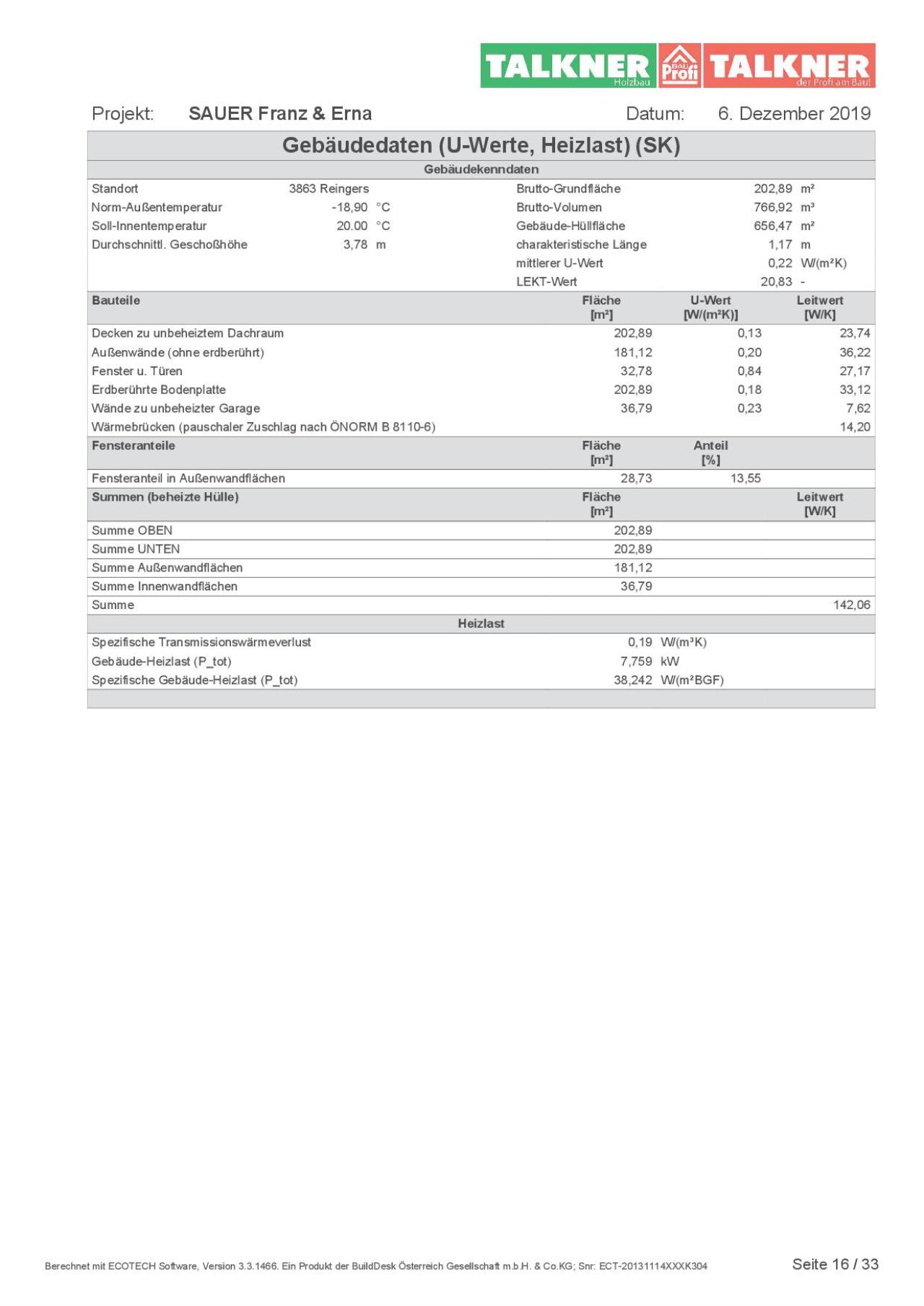

Was sagt die Seite mit der errechneten Heizlast, die macht mehr Sinn.

Meinst du diese Seite
2019/20191208776762.jpg
Ich wüsste nicht was man mit welchem Aufwand verbessern könnte.

Eine Heizlast von 7759 klingt eigentlich perfekt für die 6er-KNV. Erstens kann sie im Ernstfall 7,5kW, zweitens unterscheidet sich die Heizlast im EA EA [Energieausweis] von der realen Heizlast. Die Heizlastabschätzung im EA EA [Energieausweis] geht davon aus, dass die NAT – bei dir die frostigen -18,9° – erreicht wird, es gleichzeitig aber weder solare noch innere Gewinne gibt – ein nicht sehr realistisches Szenario.
Zu deinen Werten insgesamt: nun, berauschend sind sie nicht gerade, z. T. hat das sicher auch mit der Bungalow-Form zu tun.

Haben ein vergleichbares Haus, was den Energiebedarf angeht und auch "nur" die 1155-6er. Passt perfekt. Wie gesagt, kann sie 1. eh auf 7,5kW freigeschaltet werden, 2. wird das Haus in der Realität nicht so viel brauchen, 3. hat die WP WP [Wärmepumpe] noch einen 6kW Heizstab.

haben einen bungalow im mühlviertel, auch mit 50er nur 10 m2 kleiner.
EA Werte fast ident, Heizlast 6,6 kw am papier.
Unsere LWP LWP [Luftwärmepumpe] kann ca 3-7 kw und läuft ausser zur WW WW [Warmwasser] bereitung auf Grundlast ^^
Deine 6 kw sollte sehr gut passen
