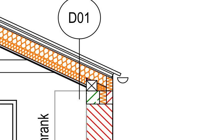

Lt. Einreichplan sieht das Detail Traufenseitig folgendermaßen aus:
2019/20191202456740.jpg
Der BM meint er würde hier mit dem 12er Ziegel bis zur Rauschalung mauern und dann mittels Glattstrich und Kompriband abdichten. Rost - Dämmung bzw. Mauerbank würden nach PLan ausgeführt werden.
Ist das so in Ordnung oder bekomme ich so hier Wärmebrücken??

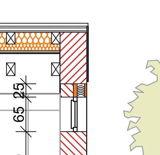

Giebelseitig ist im Einreichplan folgendes gezeichnet:
2019/20191202554392.jpg
Hier würde der BM mit dem 50er Ziegel ebenfalls bis auf die Rauschalung des Daches mauern und danach mittels Glattstrich und 2x Kompriband Innen und Außen abdichten.
Ein anderer BM sagt hier muss der Anschluss Wand zu Rauschalung mittels XPS erfolgen..
Was meint ihr hier?
2.12.2019  (#1)
Siehe Wärmebrückenkatalog Seite 32-35
https://www.ziegel-eder.de/fileadmin/user_upload/PDF_s_Download/WBK_9_425_Web.pdf
