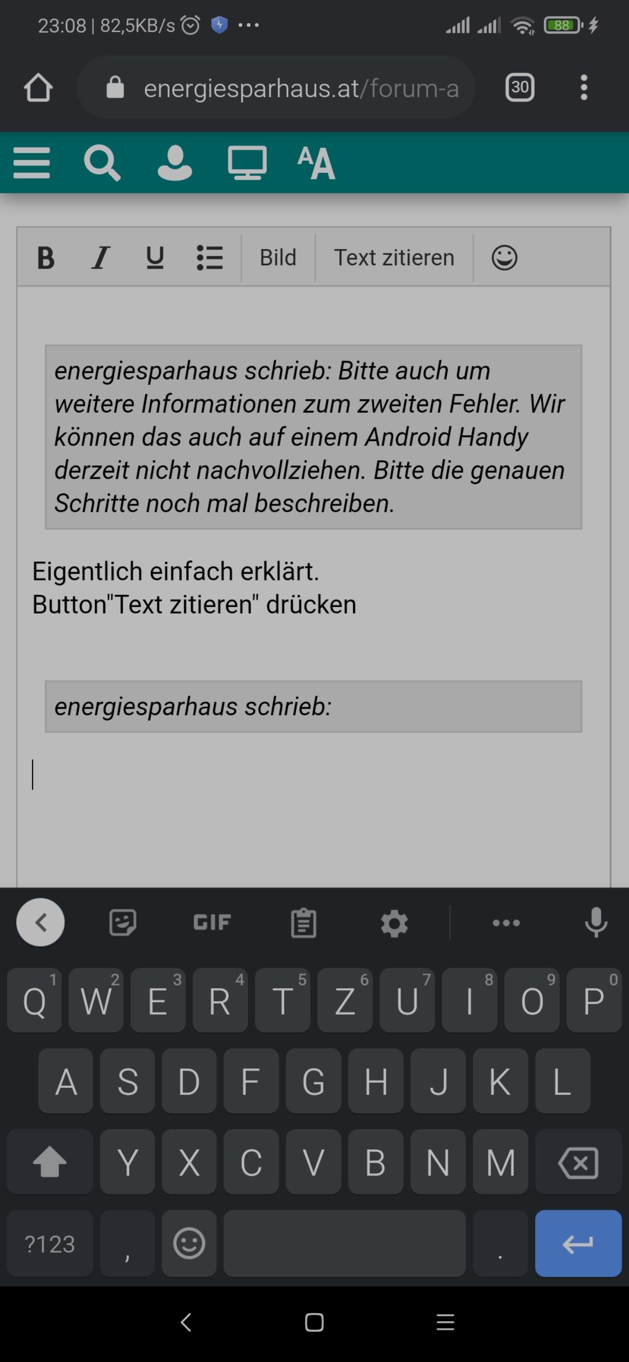

Eigentlich einfach erklärt.
Button"Text zitieren" drücken
energiesparhaus schrieb:
2020/20200608576756.jpg
Und eigentlich sollte dieser Text enthalten sein "Bitte auch um weitere Informationen zum zweiten Fehler. Wir können das auch auf einem Android Handy derzeit nicht nachvollziehen. Bitte die genauen Schritte noch mal beschreiben."
Wenn ich diesen dann manuell einfüge, wir dieser um "[ref]energiesparhaus:55836#558164[/ref" zusätzlich ergänzt  und der Hyperlink funktioniert dann natürlich nicht.

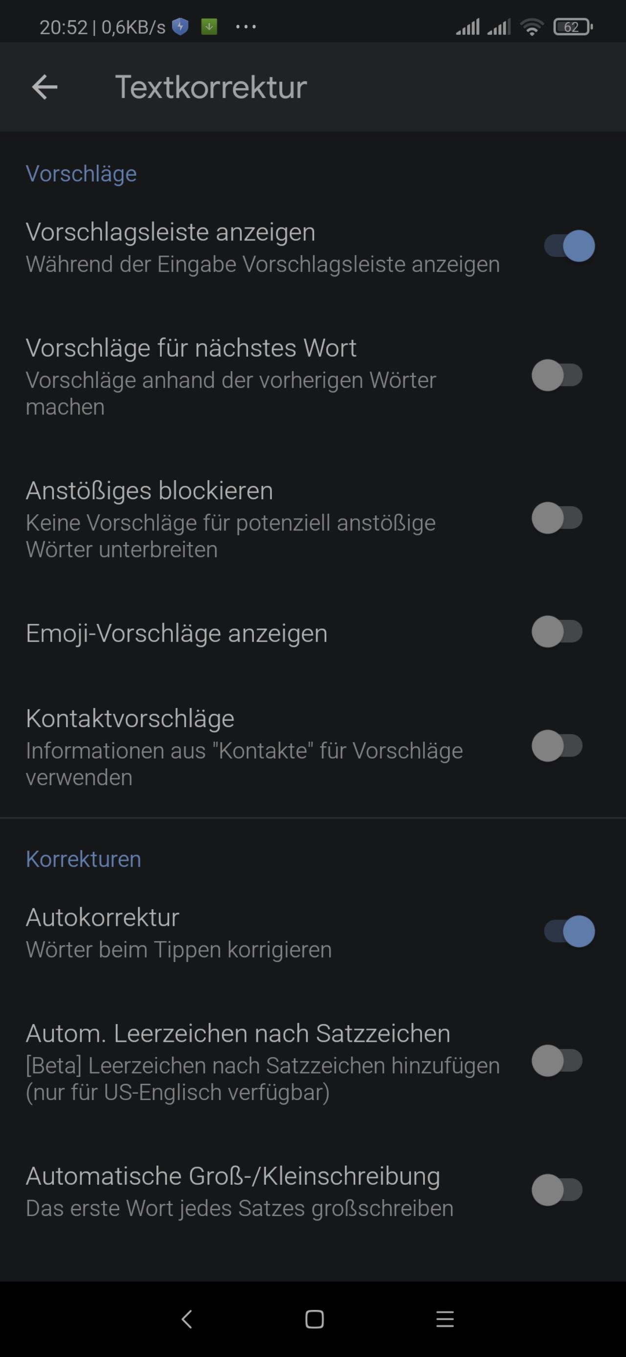

Ich habe jetzt einige Tests durchgeführt. Der Fehler (auch mit der neuen Version) tritt mit der Tastatur Gboard auf, und zwar wenn "Vorschlagleiste anzeigen" oder "Autokorrektur" aktiviert ist. Mit Microsoft SwiftKey als Tastatur tritt der Fehler nicht auf.

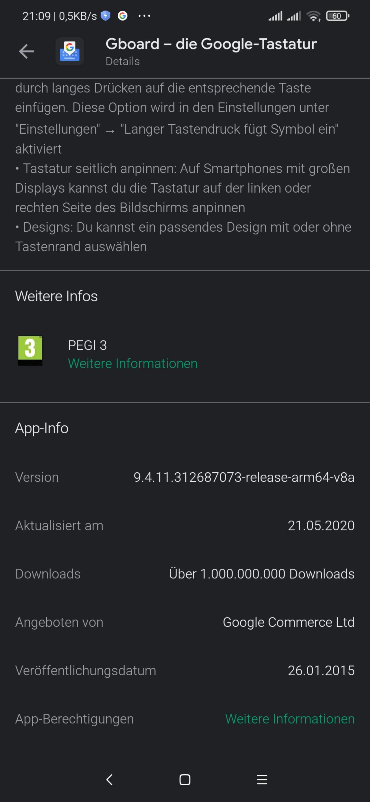

Hier noch die Version von Gboard
