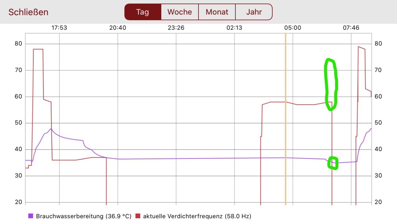

Bei mir macht die WP WP [Wärmepumpe] nach den GM abbau kein WW WW [Warmwasser]
Um 6.51h stellte die WP WP [Wärmepumpe] ab und das Wasser hatte da 35,4°
Um 8h schaltete die WP WP [Wärmepumpe] ein um WW WW [Warmwasser] zu machen
Neue Software Version 9061R7
Das merkwürdige ist das es 2x die Woche in der Nacht geladen hat auf die Spar 42°emoji

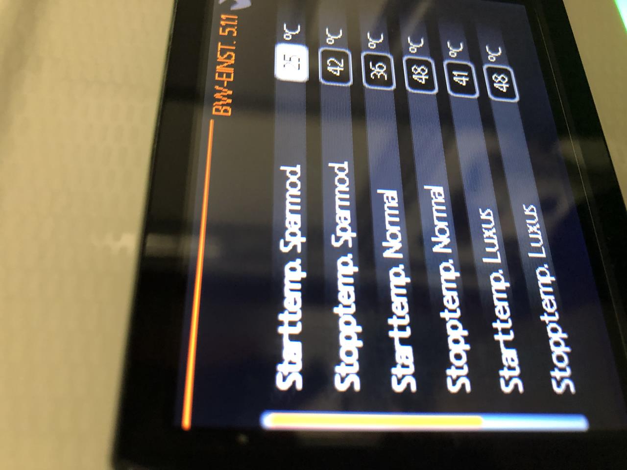

naja, die WP WP [Wärmepumpe] macht ja nicht automatisch IMMER nach abbau der GM warmwasser sondern nur dann, wenn das brauchwasser auch kühl genug ist. ich bin bisher davon ausgegangen dass WW WW [Warmwasser] nach GM abbau dann passiert, wenn die BT6 temp zumindest 1/3 x (stoptemp-starttemp) unter der jeweiligen stoptemp liegt. in deinem fall wären das 42°C - 1/3 x (42°C-25°C) = 36,6°C.
jetzt sagst du aber, dass BT6 nur 35,4°C hatte zu diesem zeitpunkt, d.h. die angenommen 1/3 sind wohl nicht korrekt.
aber WW WW [Warmwasser] bereitung hat eben genau deshalb nicht stattgefunden.

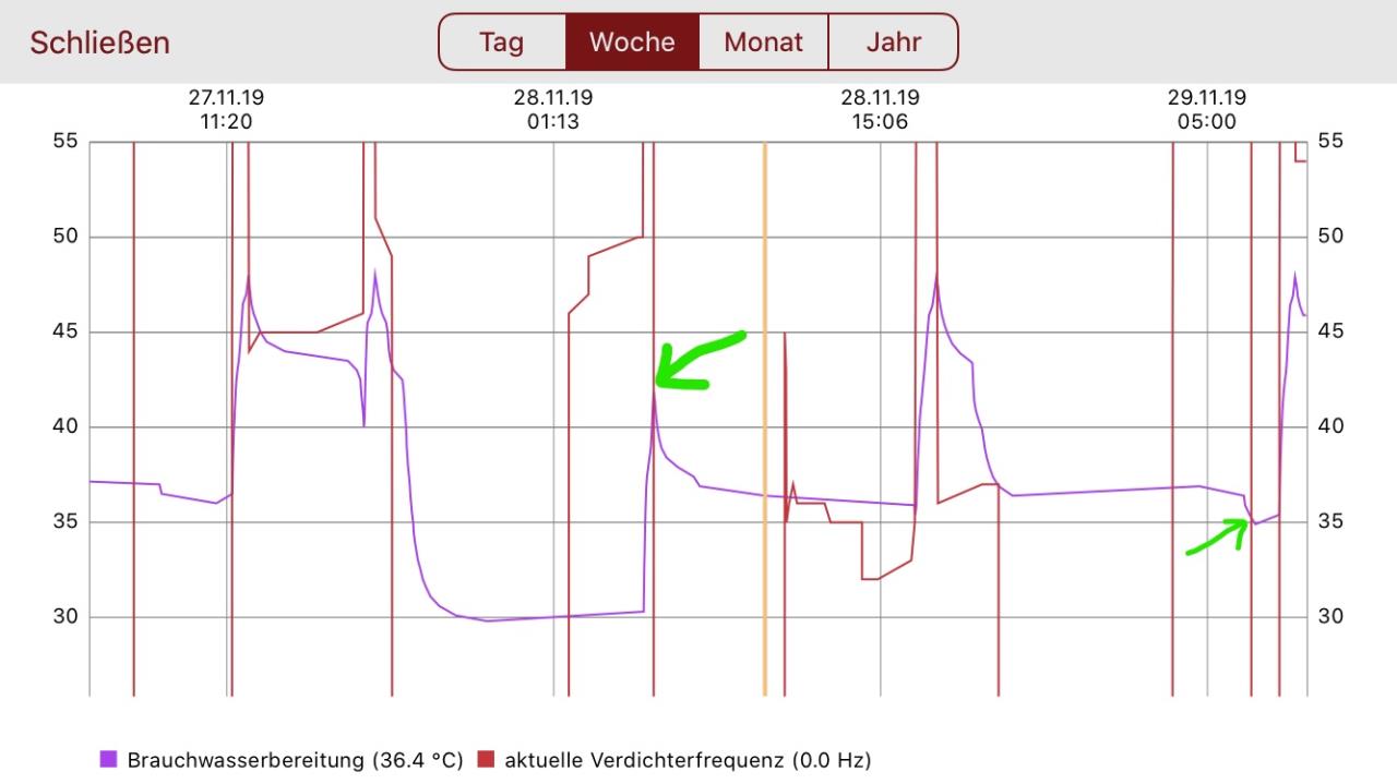

29.11.2019  (#2)
1x gemacht 1x nicht

gsilly schrieb: ich bin bisher davon ausgegangen dass WW WW [Warmwasser] nach GM abbau dann passiert, wenn die BT6 temp zumindest 1/3 x (stoptemp-starttemp) unter der jeweiligen stoptemp liegt.
'fast' richtig Gregor ... emoji
1/2 x (stoptemp-starttemp)
die funktion nennt sich Top-up oder auf gut österreichisch 'anfüllen' ... emoji
  •  505ps505
29.11.2019  (#4)
Danke Leute emoji  werde die Start Temp. im Sparmodus auf 30° setzen so müsste danach fast immer nachladen oder

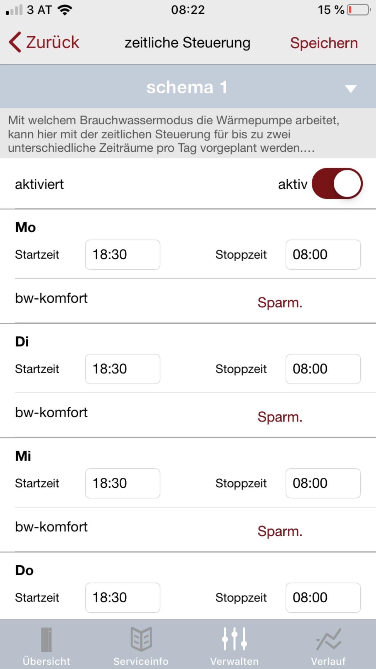

Ferstehe ich das richtig das es Sparprogramm bis 8 ist and dann wieder Normalprogramm and Anwärmen fangt an.
