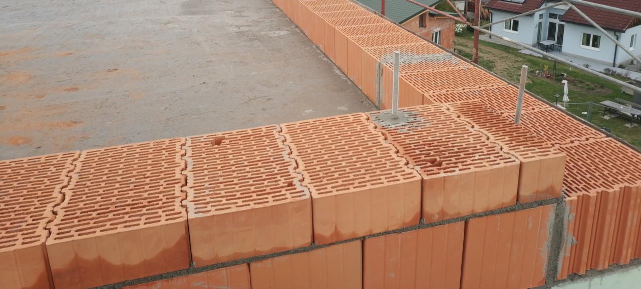

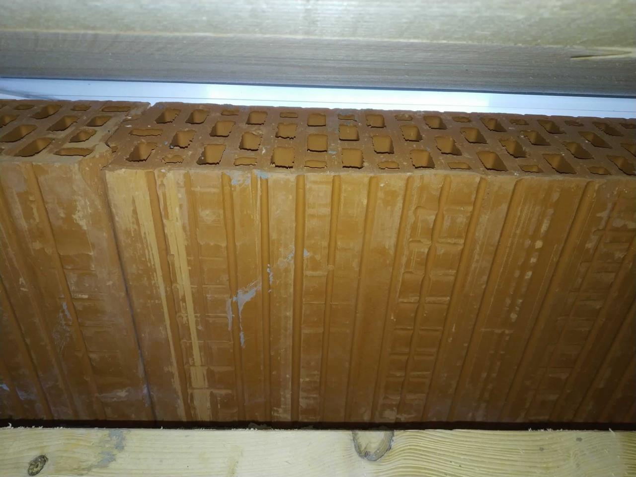

Ich habe soeben bei unserem neuen Rohbau festgestellt, dass bei der Übermauerung im Dachgeschoss (dort wo der Dachstuhl aufliegt), vom Baumeister kein Glattstrich druchgeführt wurde (obwohl dies in der Auftragsbestätiung drinnen stand).
Ist das ein großes Problem?
Bzw. wenn ja: Wie könnte man dieses beheben?

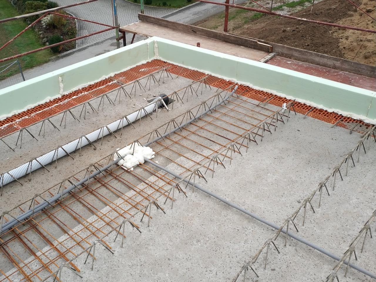

Die erste 38er Ziegelreihe auf die OG-Decke steht ganz außen auf 10cm Styrodur (wurde rundherum verlegt - siehe Bild). Zum Ausmauern zwischen 38er Ziegel und rauf zum Dachstuhl/Verbretterung wurde dann ein 12er Ziegel verwendet.

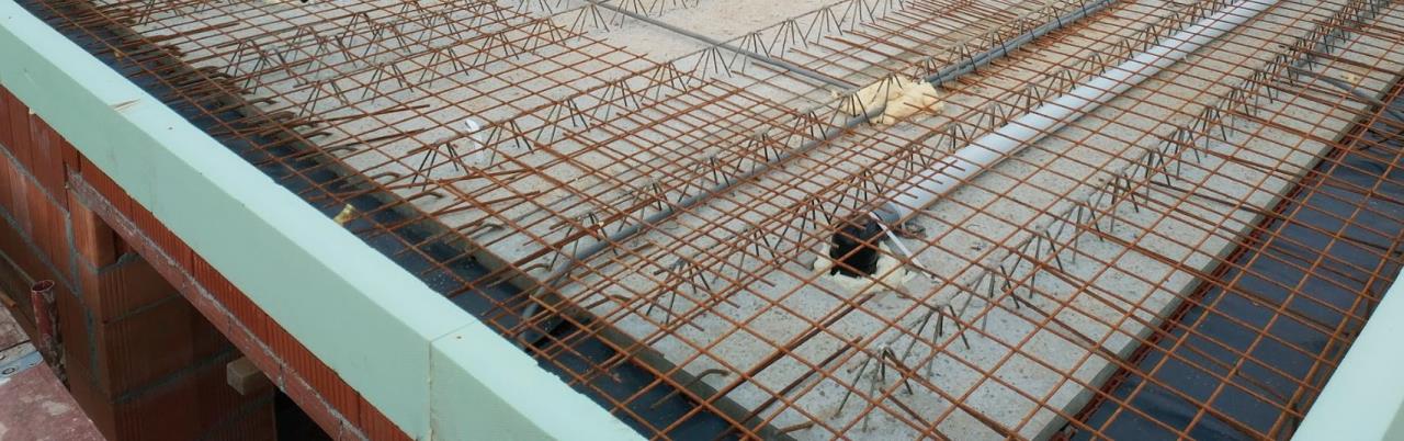

So sah es aus, bevor dann später mal der Dachstuhl drauf kam (nur zu dem Zeitpunkt hat keiner an den Glattstrich gedacht):

 Nein, da kam so eine schwarze Folie drauf:
2019/20191118682215.jpg
Der Glattstrich steht schon explizit bei der "Übermauerung Dachgeschoss" dabei.
