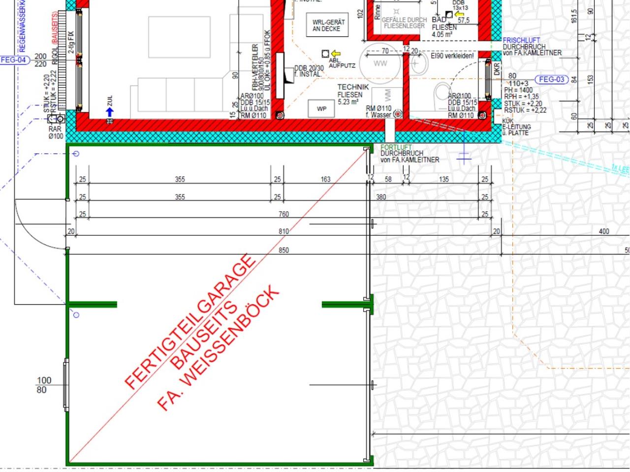

Ist die Garage direkt ans Haus angrenzend?
Das Kabel ist ja aktuell auch schon eine kleine Wärmebrücke. Die wird halt mit mehr Querschnitt noch etwas größer, aber das ist ja vernachlässigbar. Sonst könntest du ja nie ein Kabel aus einem Haus hinaus ziehen zu einer Lampe. Viel wichtiger ist, dass es luftdicht abgeschlossen wird.
  •  mm4882
14.11.2019  (#4)
ja!

Nach dem Plan grenzt die Garage an den Technikraum, da kannst du doch durchbohren und die notwendigen Rohre und Kabel durchziehen. Ich würde mir da wegen Wärmebrücken keine großen Gedanke machen, nur luftdicht sollten die Rohre verschlossen werden. Ich nehmen an, in der Garage wird es Aufputz weiter gehen?
