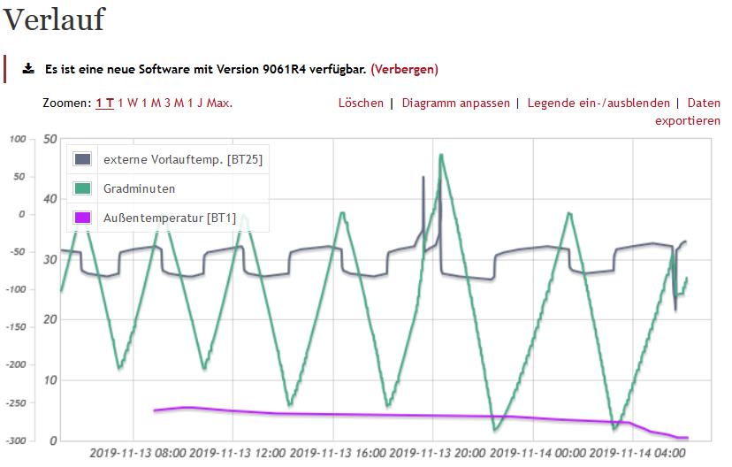

an die Profis: ich versuche gerade meine LWP LWP [Luftwärmepumpe] F2120-12 zu optimieren was mir Dank der hilreichen Faden von Dyarne, Brink & Co zumindest im Ansatz schon gelungen ist.
Heute morgen bin ich von einem relativ stark arbeitenden Verdichter geweckt worden und habe mir nun das Diagramm von Uplink besorgt.
Warum sinkt ganz rechts die ext. Vorlauftemperatur (BT25) in so kurzer Zeit so stark ab? Zeitmäßig müsste das mit dem "lauten" Verdichter korrelieren. War das ein Abtauvorgang?

Du hast ja den Premium-Zugang.
Im Verlauf unter Infomeldungen wird dir jede Enteisung angezeit.
Und ja, das war wohl eine.
  •  isitreal
14.11.2019  (#2)
Danke! Der Menüpunkt wurde übersehen...emoji.
