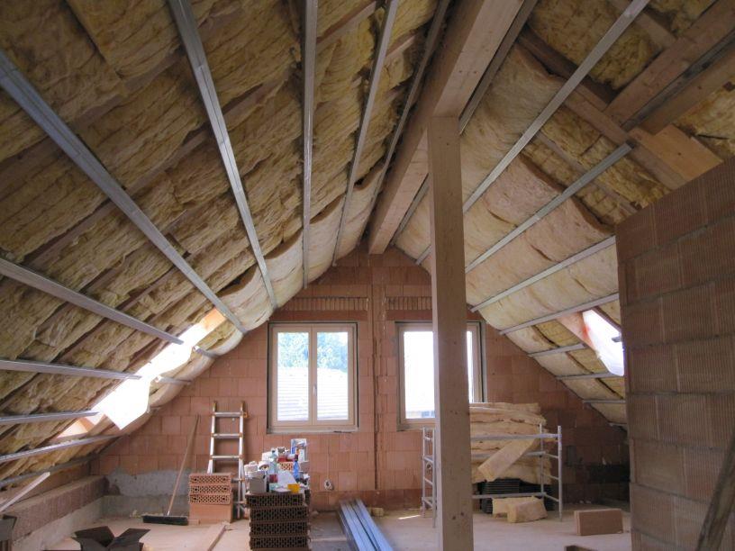

Wir haben CD-Profile verbaut und kein Holz, also uns für CD-Profile entschieden. Ausgleichen kann man damit sicher besser und einfacher. Das Dämmen mit Glaswolle hab' ich gehasst. Einzig aufpassen, dass du dann für die Befestigung der Feuerschutzrigipsplatten unbedingt die richtigen Schrauben nimmst. Dampfbremse: auf die mechanische Befestigung (schraubst du mit den Rigipsplatten mit) und die Verklebung mit passendem Klebeband davor achten!
Edit: Hier ein Foto von unserer Baustelle
2019/20191113637521.jpg

wie wurden eure cd Profile an den Sparren befestigt, sehe das leider nicht genau auf dem Bild !

13.11.2019  (#5)
Mit solchen Ankerhängern, die du verlinkt hast. Dort hängst du die Profile ein. (Die Profile sind am Rand gebogen - so dass diese quasi nicht von den Ankern runterrutschen.) Müssen sonst nicht befestigt werden (die Profile). Anker - Abstände laut Herstellerangaben. Habe davon leider kein Foto von unserer Baustelle. War schnell erledigt (Anker und Profile - im Gegensatz zur Zwischensparrendämmung - da war viel Fummelei um das über der Pfette bzw. im Trempel ohne Lufträume und ohne Komprimierung hinzubekommen). Auf die Profile kommt ein Doppelseitiges Klebeband (auf Dampfbremse abgestimmt). Dort kommt dann die Dampfbremse hoch, dann werden die Enden mit 10 cm Überstand verklebt und am Rand zur Mauer mit einem dafür geeigneten Kleber.
