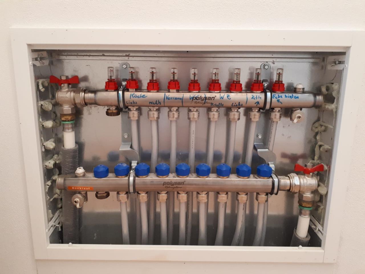

   •  Normale 0815 Verteiler je Stockwerk, keine Aktoren, siehe Foto

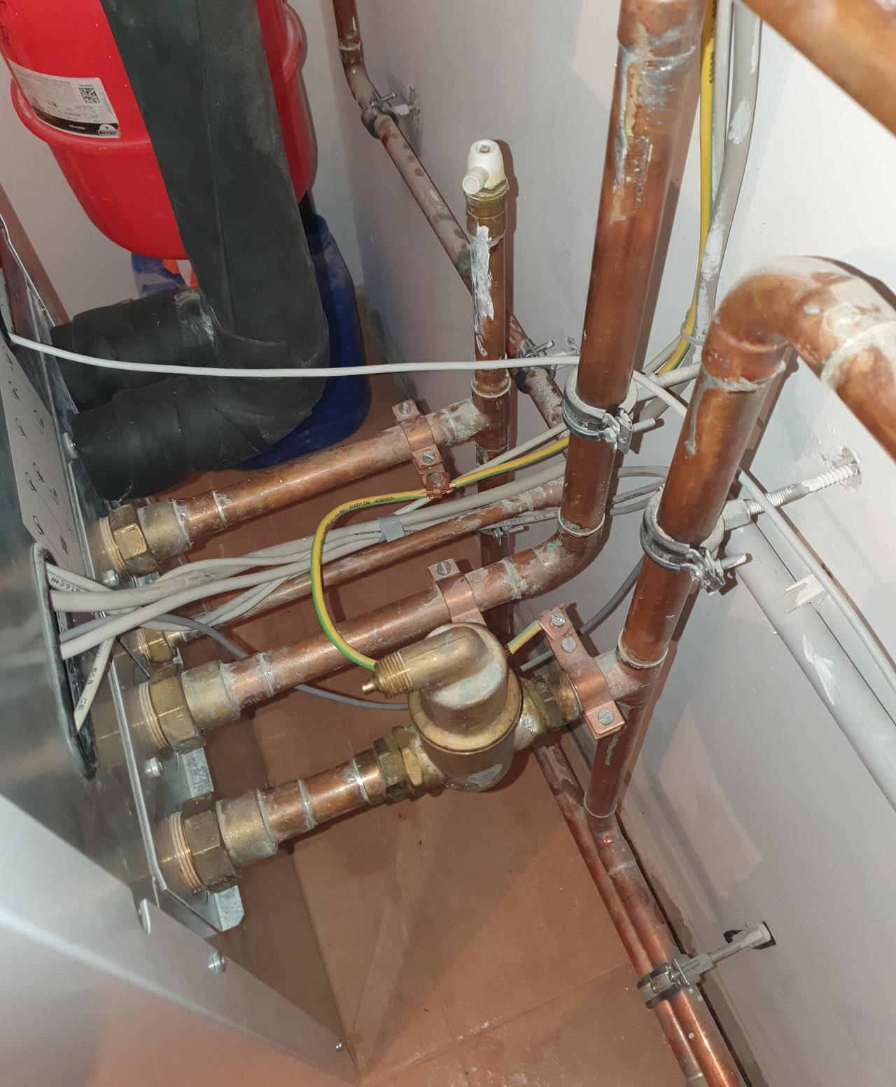

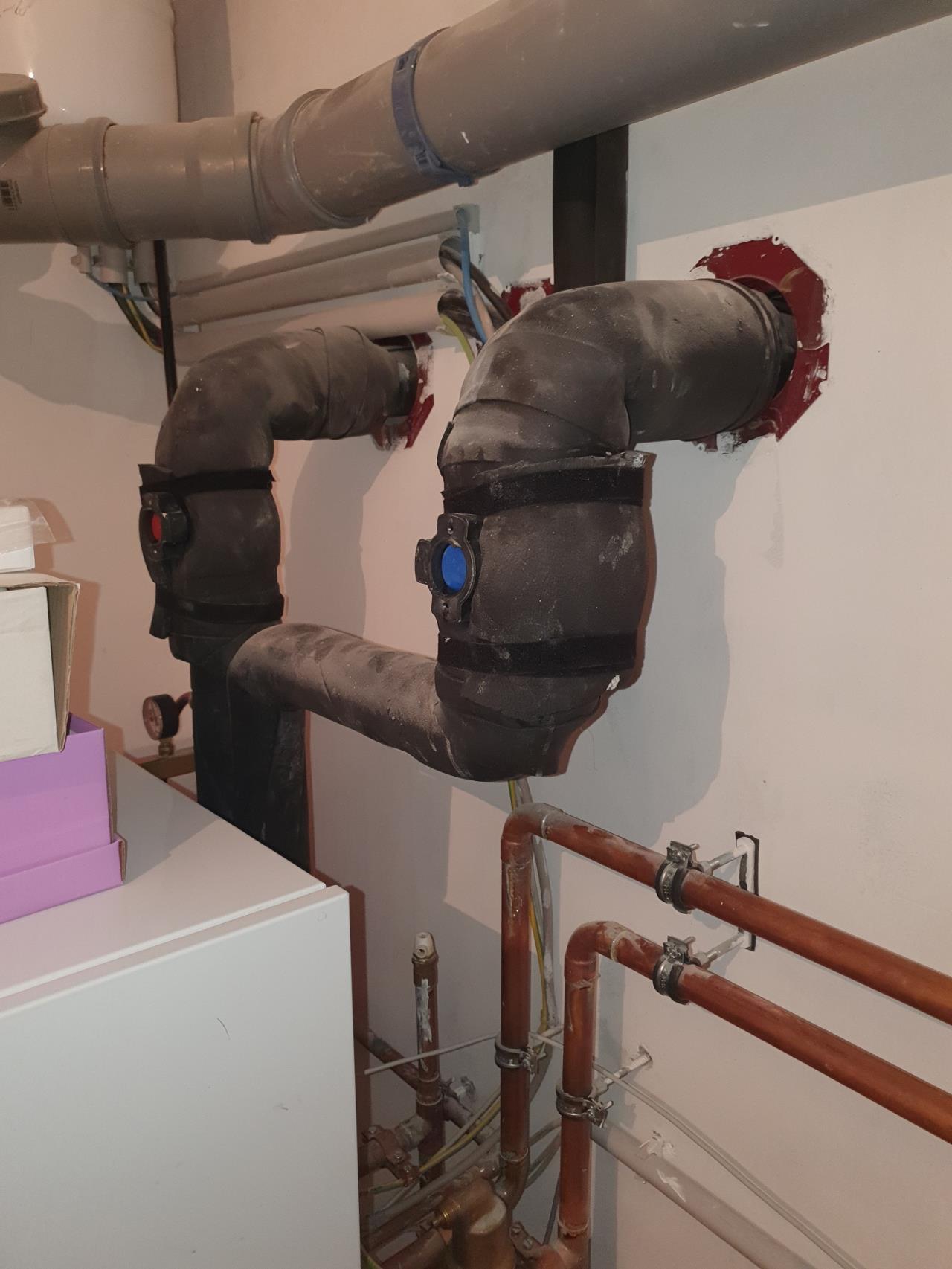

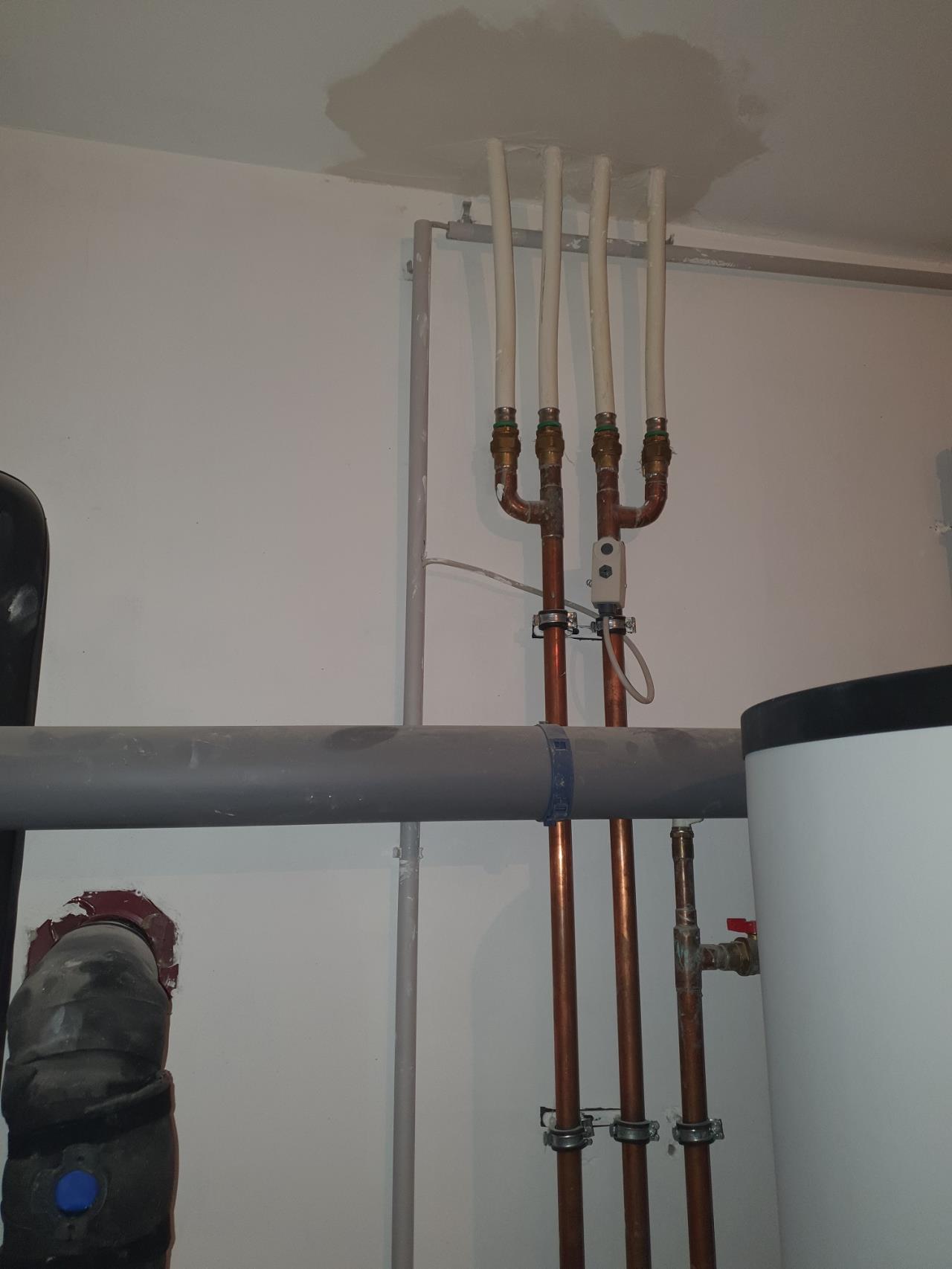

   •  Installateur war schon da, kein Fehler gefunden. Außengerät OK, Kompressor im Innenteil ebenso OK, Leitungen erneut montiert/auf Verspannung geprüft, keine Fehler im Gerät, bei den Leitungs-Halterungen auf den Keller-Betonaußenwänden wurden schon Gummiuntersetzer verwendet, es bliebe nur noch das ganze Innenteil mit weiteren Gummifüßen zu entkoppeln oä.

- Der "Abgleich" der FBH FBH [Fußbodenheizung] durch den Installateur gemacht wurde. Nach dem Foto zu urteilen ist das nicht sehr wahrscheinlich.

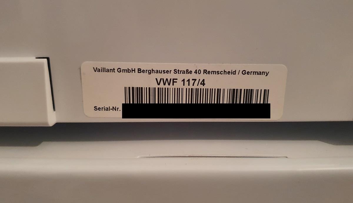

Hast Du mal ein Foto vom Typenschild der WP WP [Wärmepumpe] und dem Standort der WP WP [Wärmepumpe]? Von Interesse ist, vor allem, die Körper-Schalldämmung der WP WP [Wärmepumpe] und Anschlussleitungen.

- Der "Abgleich" der FBH FBH [Fußbodenheizung] durch den Installateur gemacht wurde. Nach dem Foto zu urteilen ist das nicht sehr wahrscheinlich. --> Darf ich fragen woran man das anhand des Fotos erkennt? Die einzelnen Regler je Kreis hab ich natürlich schon in vielen Varianten angepasst (und soll das auch tun lt. Installateur, für die Feineinstellung). Ich hab hier einen Thread bzgl. "Abgleich howto" gefunden, macht mich aber nicht schlauer. Uns wurde gesagt dass ich nur an diesen "Einzeldurchflussreglern" die Temperatur überhaupt "verstellen" kann, wenn also hier ein Abgleich durchgeführt wurde, ist das sicher schon x-Mal verstellt worden, weil die Temperaturen ja nicht passen.
- Die WP WP [Wärmepumpe] wurde vom Lieferanten in Betrieb genommen. Ein Protokoll liegt vor. --> Ja, Inbetriebnahme durch Vaillant. Abgesehen von Serial# und zB Druckangaben Wasser/Sole steht da aber auch nix Wertvolles drauf und auch Vaillant war seither 2x da.

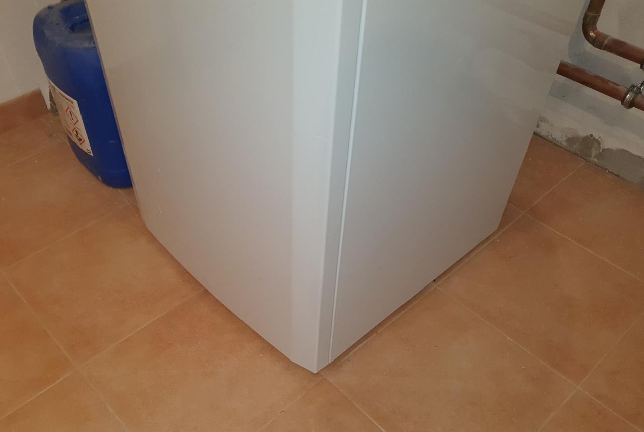

Anbei die Fotos bzgl. Montage. Gerät steht auf den Fliesen (da wurde extra bzgl. Estrich ausheizen ein paar Tage gewartet, dann nur dieser Teil gefliest wo die Heizung draufsteht, erst später Ausheizprogramm ...). Ist also abgesehen von Gummifüßen und der Montage an Mauer (auch nur punktuell mit diesen Gummis) nicht "besonders" entkoppelt...

ich weiß daß wp prinzipiell eine entkopplung vom körperschall durch flexleitungen benötigen. die KNV/Nibe geräte bsplw haben diese ja integriert.
die flexotherm die ich kenne sind außen flexibel angeschlossen, das ist hier nicht der fall.
müßte man in der installationsanleitung nachsehen was Vaillant dazu vorgibt...
ein einfacher versuch wäre die schellen der verrohrung hier zu öffnen und dann zu testen...
>>> Das alle Vorregulierungen (das sind die Tellerchen im Schauglas) voll offen sind ist nur in den wenigsten Fällen denkbar.
>>> @dyarne hat schon darauf hingewiesen. Auch ich denke, weder die Entkoppelung zwischen WP WP [Wärmepumpe] und Anbindung noch die Qualität der Rohrschellen gegen die Wand sind optimal gelöst.
