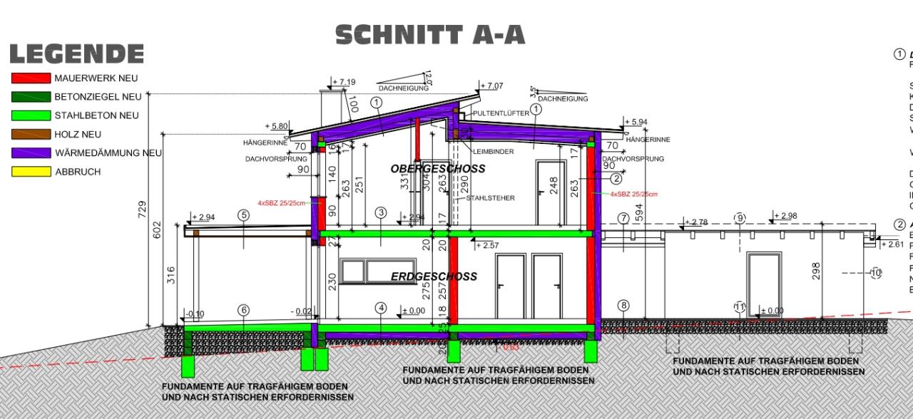

ich habe im Forum schon viele ähnliche Beiträge gesehen, bei denen die Meinungen teilweise stark auseinander gehen, daher wollte ich mal die Meinung von euch zu meinem persönlichen Plan haben, speziell zur Bodenplatte und deren Dämmung.
Hier der Schnitt:
2019/20191111571516.jpg
Geplant ist 20cm XPS unterhalb der Bodenplatte (die laut Statiker übrigens nur 22cm Dicke benötigt).
Wir waren bislang bei zwei Baumeistern, von denen uns der erste mitteilte, dass die eingezeichnete Dämmung nicht optimal wäre und vermutlich zu Kältebrücken an den Außenstellen führen würde (wenn ich ihn richtig verstanden habe).
Daher hat er folgendes vorgeschlagen, was auch der zweite Baumeister für eine gute Idee hielt:
Anstelle des XPS unterhalb sollten wir eine EPS Dämmung innerhalb machen und dafür einen größeren Fußbodenaufbau (ca. 30cm) mit einem Thermofuß in der ersten Reihe.
Das hätte nicht nur den Vorteil, dass an den kritischen Stellen keine Kälte reinkommt, sondern das Material auch billiger wird, weil das EPS im Boden billiger ist als das XPS unterhalb der Platte.
Was sind eure Meinungen dazu?
11.11.2019  (#1)
Außendämmung ist Innendämmung physikalisch bedingt immer vorzuziehen!
Du verschiebst dadurch den Taupunkt und mögliches Kondensat aus dem Bauteil nach außen.
Lies dich sonst hier mal ein: http://krubitzer.de/download/Innendaemmung.pdf
Klar ist EPS innen billiger als XPS außen. Es gibt natürlich bei Sanierungen auch Situationen, wo nur mehr Innendämmung geht. Beim Neubau sollte man hier aber keine Kompromisse eingehen, sondern das ordentlich ausführen. Statt XPS gibt es auch Glasschaumschotter (Geocell) für den Unterbau. War mir sympathischer von den Materialeigenschaften her (Unverrottbar, frisst kein Schädling,...)

11.11.2019  (#4)
man kann an den streifenfundamenten (sollte man die wirklich brauchen) seitlich runterdämmen um die wärmebrücke zu entschärfen.
außendämmung ist schon alleine wegen den speichermassen zu bevorzugen. der baumeister wird vorschlagen was für ihn einfach und günstig ist - das muss man nicht immer ungeschaut als fachwissen verstehen.

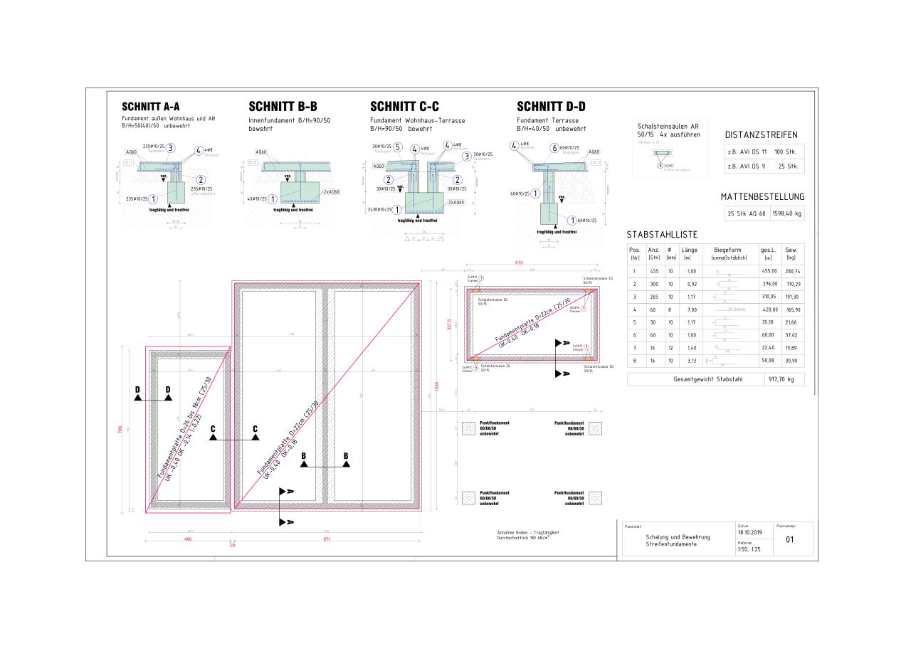

12.11.2019  (#19)
chrismo schrieb: zum Fundament: Das muss dann der Statiker sagen, was die beste Art der Gründung ist.
Der hat schon einen Plan gezeichnet. Jedoch bevor uns der Baumeister die alternative Dämmung erklärt hat und ich überhaupt was von GSS gehört habe :-D
2019/20191112151423.png
Laut seiner Berechnung reicht eine Dicke von 22 cm für die Bodenplatte.

Wie gesagt kannst die Streifenfundamente genau so auf Schaumglas stellen. Ich gehe mal davon aus, dass ihr keinen Lastplattentest gemacht hat und der Statiker "irgendeinen" Tragfähigkeitswert des Untergrunds angenommen hat. Wichtig ist, dass dieser Wert erreicht wird. Ob das Haus auf Schaumglas oder XPS steht ist dabei egal und beeinflusst die Berechnungen nicht.
