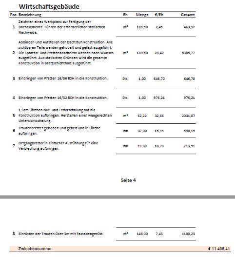

Hallo, wir holen gerade für unser neues Domizil Kostenvoranschläge ein und waren bei den ersten Angeboten für die Dachkonstruktion und Deckung samt Spenglerarbeiten erstmals geschockt. Gebaut wird ein Wohnhaus in L-Form, nur Erdgeschoß mit 160 m² Wohnfläche und ein im rechten Winkel angrenzendes Stallgebäude mit 90 m² im Stil eines Bauernhofs, rein optisch also ein 3-Kanter ohne irgendwelche Gaupen, Erker oder sonstiges.
Gesamt macht die Dachfläche ca. 560 m² aus, wobei das Dach des Stallgebäudes ungedämmt ohne Kaltdach, also nur gelattet sein soll und ca. die Hälfte des Wohnhauses einen nach oben offenen Dachstuhl (Sichtdachstuhl) haben soll.
Das erste Angebot dafür war bei über 150.000,-, bei anderen Anbietern sind wir immerhin für die Holzkonstruktion auf ca. 70.000,- und für die Eindeckung auf ca. 40.000,- gekommen.
Wenn ich mir jetzt im Forum die Beiträge ansehe, wie viel da für ein Dach ausgegeben wird und die m²-Zahlen auf unsere hochrechne, lande ich jedoch weit unter unserem aktuellen Wert. Und das, obwohl wie geschrieben mehr als ein Drittel der Dachfläche ohne Kaltdach und ungedämmt ist.
Wie seht ihr das? Wie und wo komm ich zu günstigeren Anbietern?

  •  Baumau
7.11.2019  (#1)
Wie viele Angebote hast denn. Poste die mal anonymisiert.
Wenn die lokalen Firmen bei dir alle zu teuer sind, müsstest den Suchradius erweitern und schauen ob sich wer findet. Bei dem Volumen wird das sicher für einige interessant sein.

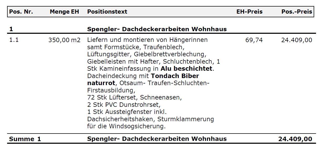

  •  GeKue
7.11.2019  (#2)
2019/20191107210739.jpg
2019/20191107567801.jpg

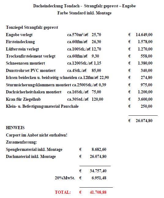

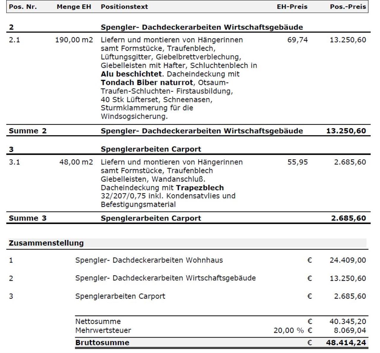

  •  GeKue
7.11.2019  (#3)
... hier haben wir noch den Biberschwanzziegel und das Carport im Angebot ...
2019/20191107920710.jpg
2019/20191107298453.jpg

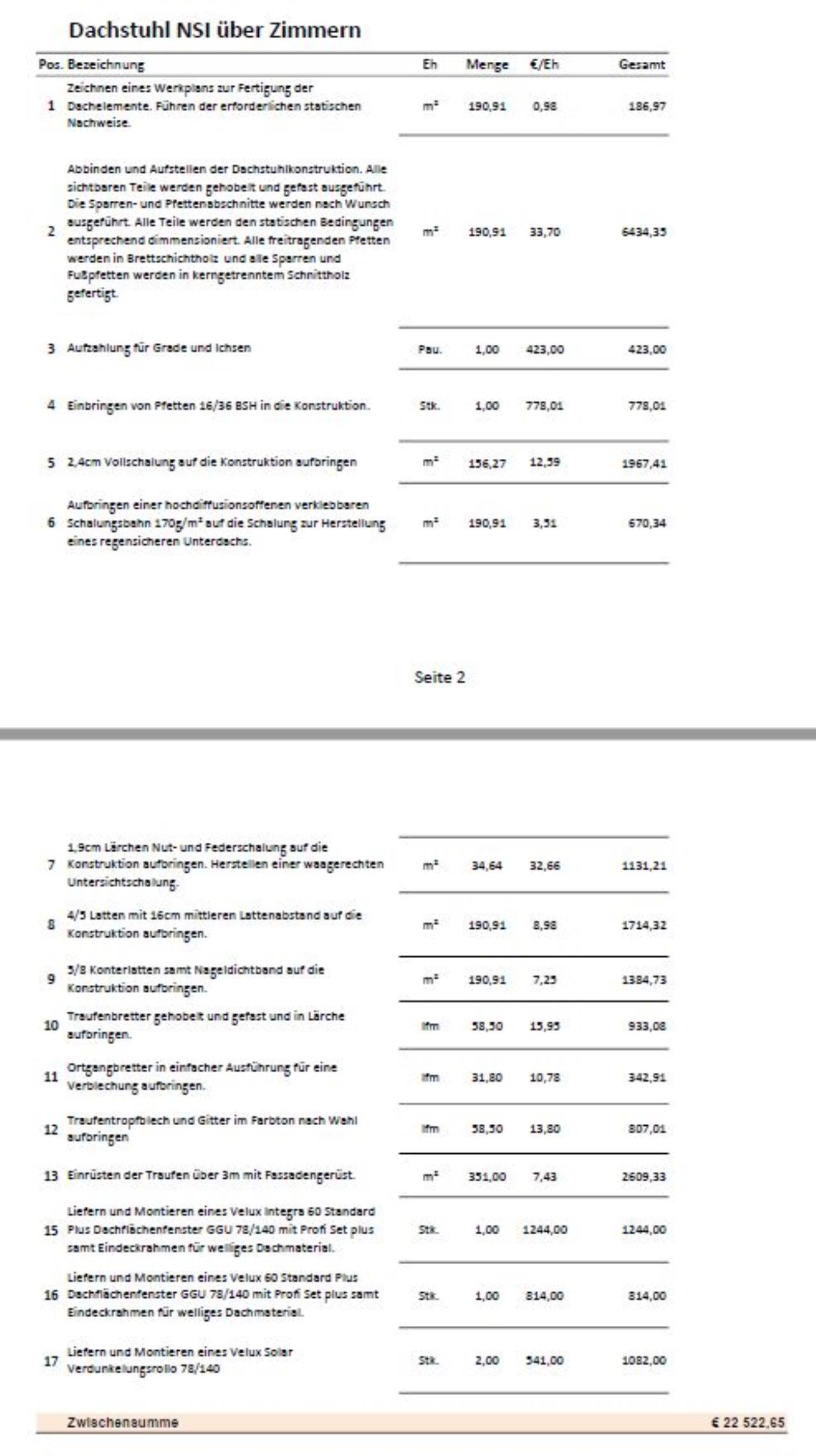

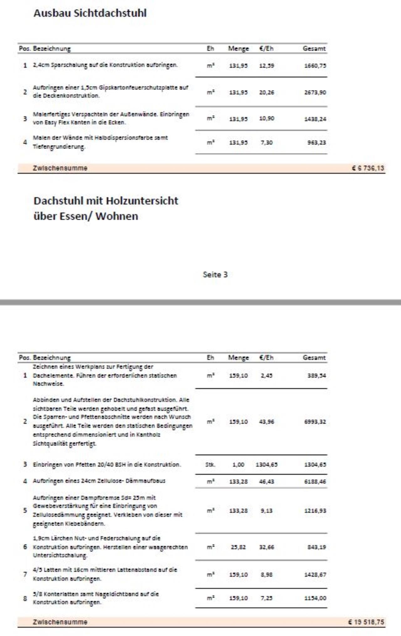

  •  GeKue
7.11.2019  (#4)
Angebot für Dachstuhl:
2019/20191107872196.jpg
2019/20191107953012.jpg
2019/2019110722930.jpg
  •  GeKue
7.11.2019  (#5)
Beim Angebot für den Zimmerer hab ich schon das Gerüst rausgestrichen, das bleibt vom Rohbau stehen ... außerdem hab ich schon den Punkt Ausbau Sichtdachstuhl mit Gipsplatten gestrichen - hier lassen wir eine Nut/Feder-Schalung sichtbar, spart immerhin € 3000,-.
Kennt wer günstigere Zimmerer und Dachdecker, die in der Steiermark in der Nähe von Graz werken möchten? Mein Ziel wäre, mit demDach auf "nur" 80.-90 Tsd. zu kommen ...

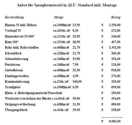

  •  csblack
7.11.2019  (#6)
habe mir gerade unser Spenglerangebot rausgesucht und mir kamen ein wenig die Tränen emoji
Bei uns waren die Kosten pro Einheit um einiges teurer und wir haben schon den günstigsten Anbieter gewählt.... also meiner Meinung nach ist beim Spengler weniger Einsparungspotential gegeben.
Wenn ich meine Unterlagen vom Zimmerer finde schau ich da auch mal nach.
Die Summe von euch scheint auf den ersten Blick wirklich hoch, aber ihr habt eine riesige Fläche, das dürft ihr nicht vergessen emoji
  •  Turbissimo
7.11.2019  (#7)
Ich baue auch in Graz-Umgebung und hab bezüglich Dacheindeckung schon mehrere Angebote eingeholt. Daher kommt mir das 2. Angebot dass du gepostet hast sehr bekannt vor. Ist ein Dachdecker aus Voitsberg oder? Der ist bei mir mit Abstand der billigste! Da ist mM nach nicht mehr viel Spielraum nach unten...
Und auch beim Dachstuhl sind die Preise mit meinen vergleichbar: Ich zahl für 120m2 ca. 25TEUR.
  •  Baumau
8.11.2019  (#8)
@ Turbissimo
Da gibts wohl ne einheitliche Software. Mein Zimmermann/Dachdecker Angebote aus Nö sehen auch so aus.
@ GeKue
Wenn man sich die Angebote so anschaut relativiert sich der hohe Preis doch etwas. Allein die Menge an Material die da verbaut wird, außerdem lässt du ja den Innenausbau (Dämmung, Dampfbremse, Sparschalung) auch vom Zimmermann machen. Die Velux Fenster sind auch nicht grad günstig.
Bissi was wird schon gehen, aber allzu viel würd ich mir nicht erhoffen. Überleg mal ob ihr den Innenausbau evt. Selbst machen könnt.
