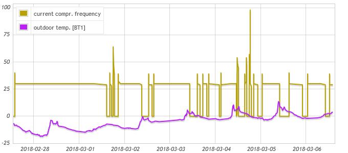

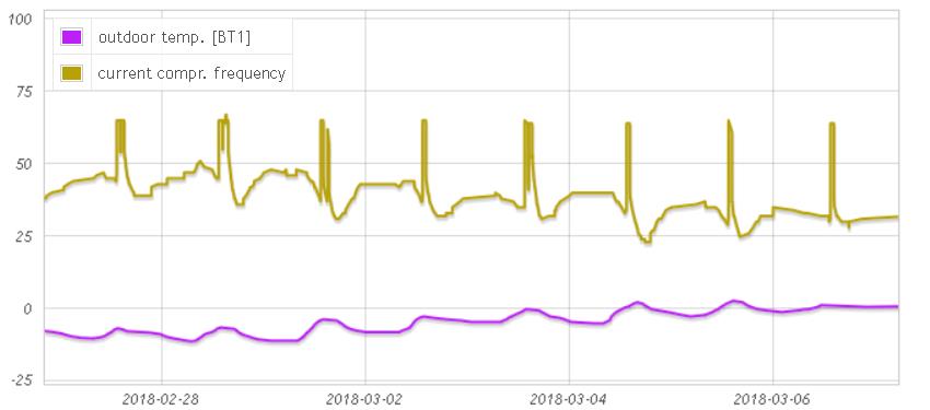

12.11.2019  (#6)
als anschauliches beispiel:
p-tot = 7,5kw
einmal 1x55->1,5-6 einmal 1x55->3-12 in der kältesten winterwoche...
2019/20191112128234.png
2019/20191112892692.png

mein haus:
50 jahre alt, energetisch gesamthaft saniert, 2 wohneinheiten, 330m²
1x55->1,5-6 auf 5kw gedrosselt...
als eindrückliches demoobjekt um den installateuren die dimensionierungsangst zu nehmen...
einer der besten steirischen wp-installateure sagt nachdem er seine anlagen mit dem uplink zu monitoren begonnen hat daß ihm keine 3-12-er mehr in ein efh kommt...
