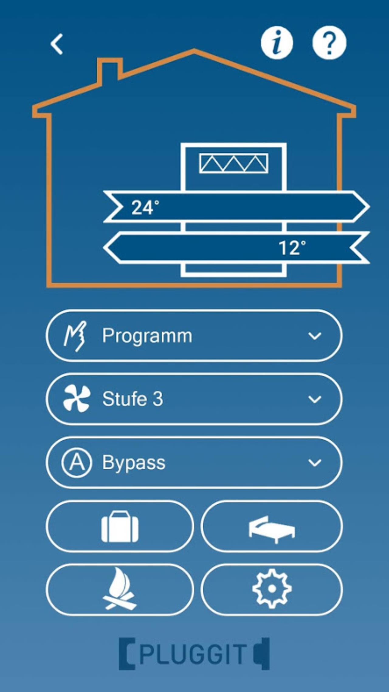

mir ist aufgefallen, dass bei unserer KWL KWL [Kontrollierte Wohnraumlüftung] (Pluggit Avent P460) die Wärmerückgewinnung derzeit nicht aktiviert ist. Ein Wochenprogramm oder sowas habe ich nicht laufen. Derzeit wird in der App dieses Bild angezeigt:
2019/20191104369684.jpg
Dh. die Luft geht vom Haus mit 24°C raus und kommt mit 12°C rein - hier wäre doch eine WRG sinnnvoll, oder?

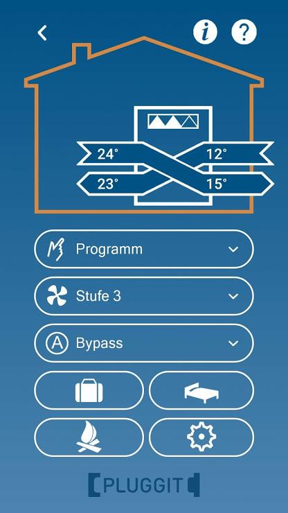

Das ist aber nicht immer der Fall, vor paar Tagen wurde diese Bild angezeigt:
2019/20191104874690.jpg

Die Idee der WRG ist ja, dass Heizungswärme nicht verlorengeht. Dzt. passiert das ja aber, weil die Luft mit 24°C nach außen geblasen wird und Luft mit 12°C angesaugt wird ohne WRG - wäre es nicht sinnvoll, wenn hier die WRG arbeitet?
Der einzige Punkt wo das nicht sinnvoll ist, ist ja im Sommer, wo das Haus über Nacht gekühlt werden soll bzw. nicht die Wärme rückgewonnen.
