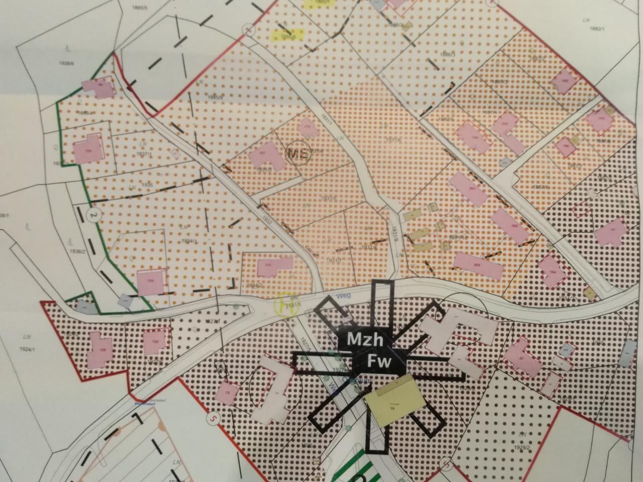

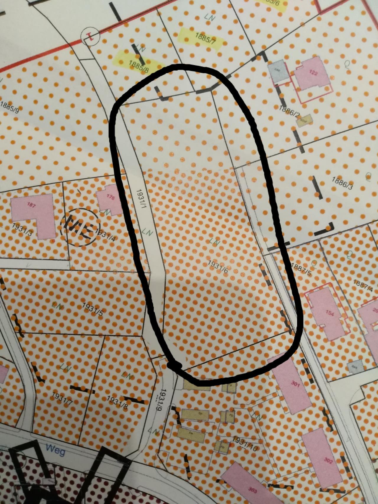

Anbei ein Auszug des fwpl. Leider ist keine Legende mit angeführt.
2019/20191116256218.jpg
2019/20191116158760.jpg
  •  berghammer
16.11.2019  (#17)
Nach nochmaliger Auskunft. Überwiegend rote Flächen Bauland.
19.11.2019  (#18)
@berghammer
Ohne Legende wirds schwierig, da das wieder Spekulation wäre.

Wir wissen nicht, ob der Bürgermeister blufft oder für seine Forderungen auch Rechtsgrundlagen hat. Dem steht berghammer als Laie gegenüber. So einfach, wie Christian sich das vorstellt, is es dann auch wieder nicht. Außerdem spekuliert er ebenso, da vieles, was er vorschlägt noch überhaupt nicht klar ist.
Daher brauchts zunächst mal Fakten, was derzeit Sache ist. Die Pläne von Berghammer helfen da recht wenig. Erstens ohne Legende und zweitens bezweifle ich, dass es sich dabei um einen "Flächenwidmungsplan" handelt. Bin kein Steiermarkexperte, aber das schaut eher nach einem "Entwicklungsplan" aus.
Und wie ich schon oben sagte: Bauland als Überbegriff ist zu wenig. Es sollten auch Baulandarten und Baugebiete ausgewiesen sein.
Und der Bürgermeister könnte recht haben, wenn es z.B. einen Bebauungsplanzonierungsplan geben sollte. Gibts einen solchen?
