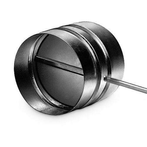

 bzw.  Zuluftklappe Luftklappe Ø 100 mm Regulierung der externen Luftzufuhr mit 4kant
2019/20191024395482.jpg
Ø 125 mm Luftklappe für Vierkantanschluss
erscheint mir ideal.
Am Ende des Vierkant kann ein Hebel angebracht werden um die Zuluft zu öffnen/zu schliesen. Der Vierkant kann durch eine abgehängte Decke eine Senkrechte Blende etc geführt werden, sodass der Hebel gut erreichbar bleibt.
Zwei manuelle Betätigungen (1x Schlafzimmer 1x Wohnzimmer) und es funktioniert immer.
Schätzung Kosten <100 EUR.

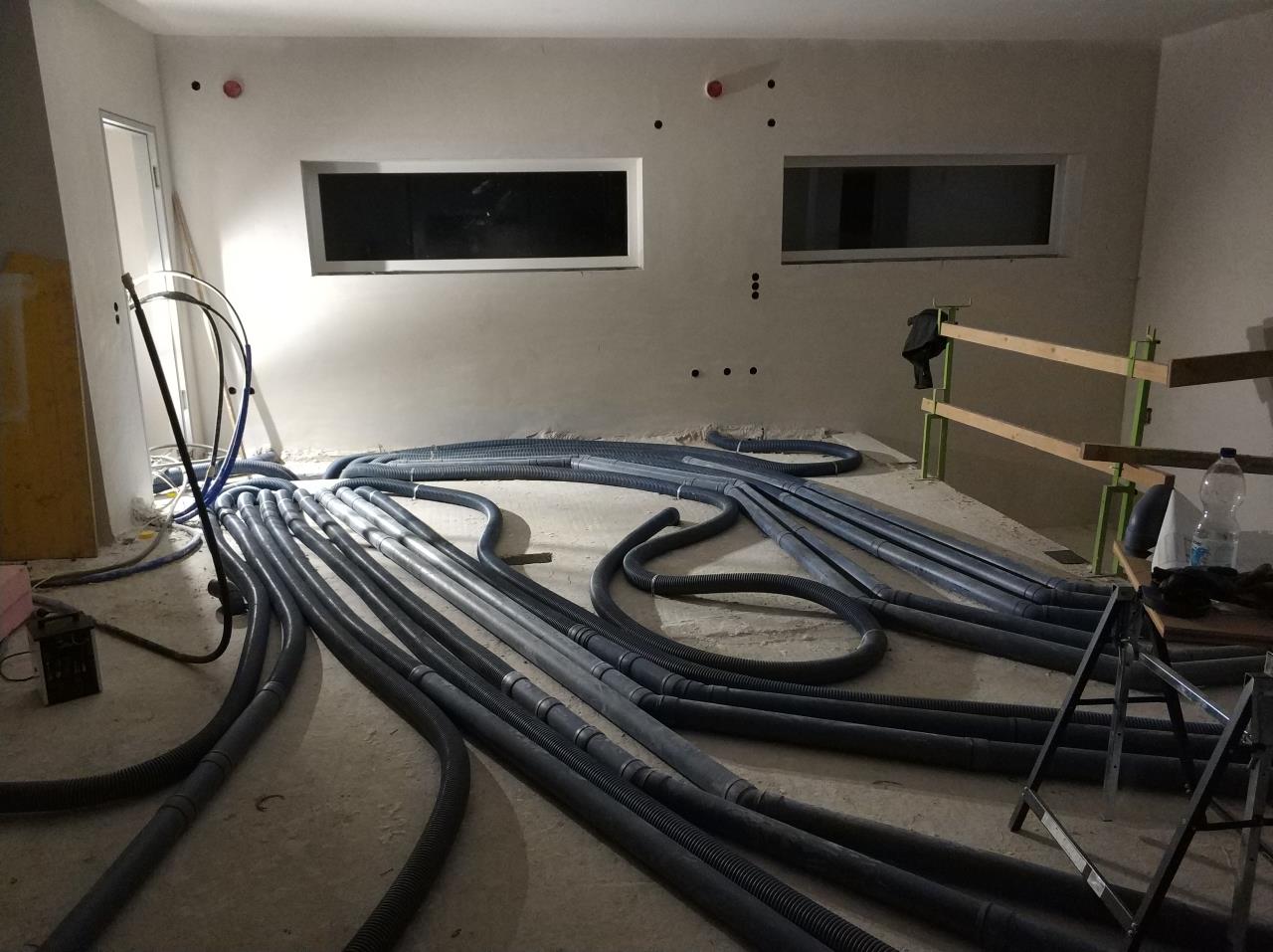

Bei mir würde sich das vermutlich nicht rentieren, würde 20 Klappen dafür benötigen. Dafür hätte ich mein System anders aufbauen müssen. Momentan schauts jetzt so aus. Nachrüstung wäre aber möglich.
2019/20191024268706.jpg
Ich werde bei mir über CO 2-Sensor steuern, sollte einiges bringen. Und als Filter hätte ich Taschenfilter vorgesehen, für geringen Stromverbrauch halt dicke Rohre. Gegen trockene Luft dann Rotations- oder Enthalphiewärmetauscher.
