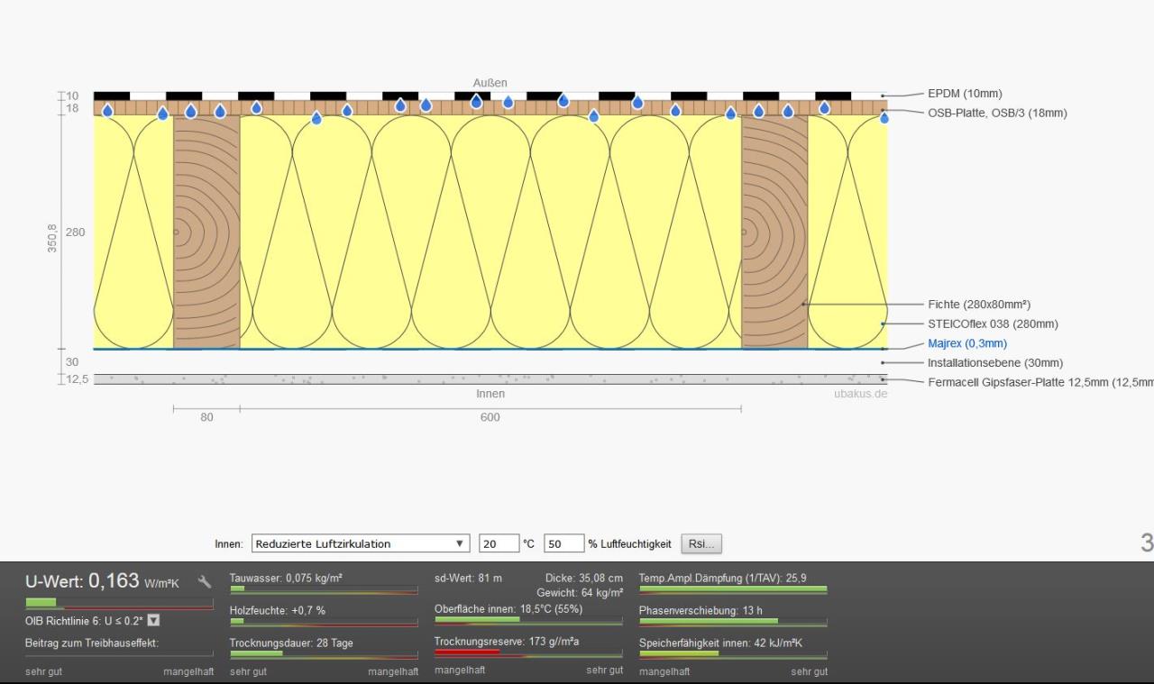

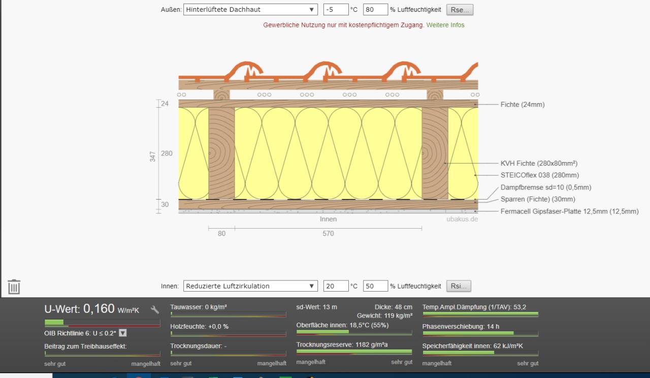

habs nicht ganz perfekt auf ubakus.de nachgestellt um den u-wert zu ermitteln:
2019/20191013693190.jpg
2019/20191013696300.jpg
Bei einem Kleingartenhaus geht es ja wahrscheinlich auch immer um eine maximale Höhe, die nicht überschritten werden darf. Da finde ich Holzriegel sehr sinnvoll, weil das einfach die schmalsten Wand-/Dachaufbauten bei gleichem u-wert bietet.
Den Dachaufbau finde ich (Laie) grundsätzlich gut. Wenn ich das damals bei mir richtig recherchiert habe, ist eine dunkle Dachoberfläche (=keine Bekiesung) bei hinterlüfteten Flachdächern sinnvoll, weil dadurch Konvektion begünstigt wird. Dann muss aber mechanisch befestigt werden. Frag da nach, wie das gemacht werden soll.
Den u-wert finde ich noch nicht berauschend. Einfache Möglichkeit um den zu verbessern wäre der Eisatz von Stegträgern (Bild 2).
Andere Möglichkeit wäre einen anderen Dämmstoff zu wählen. Grundsätzlich gefällt mir da aber Holzfaserdämmung besser als eine besser dämmende Mineralwolle.

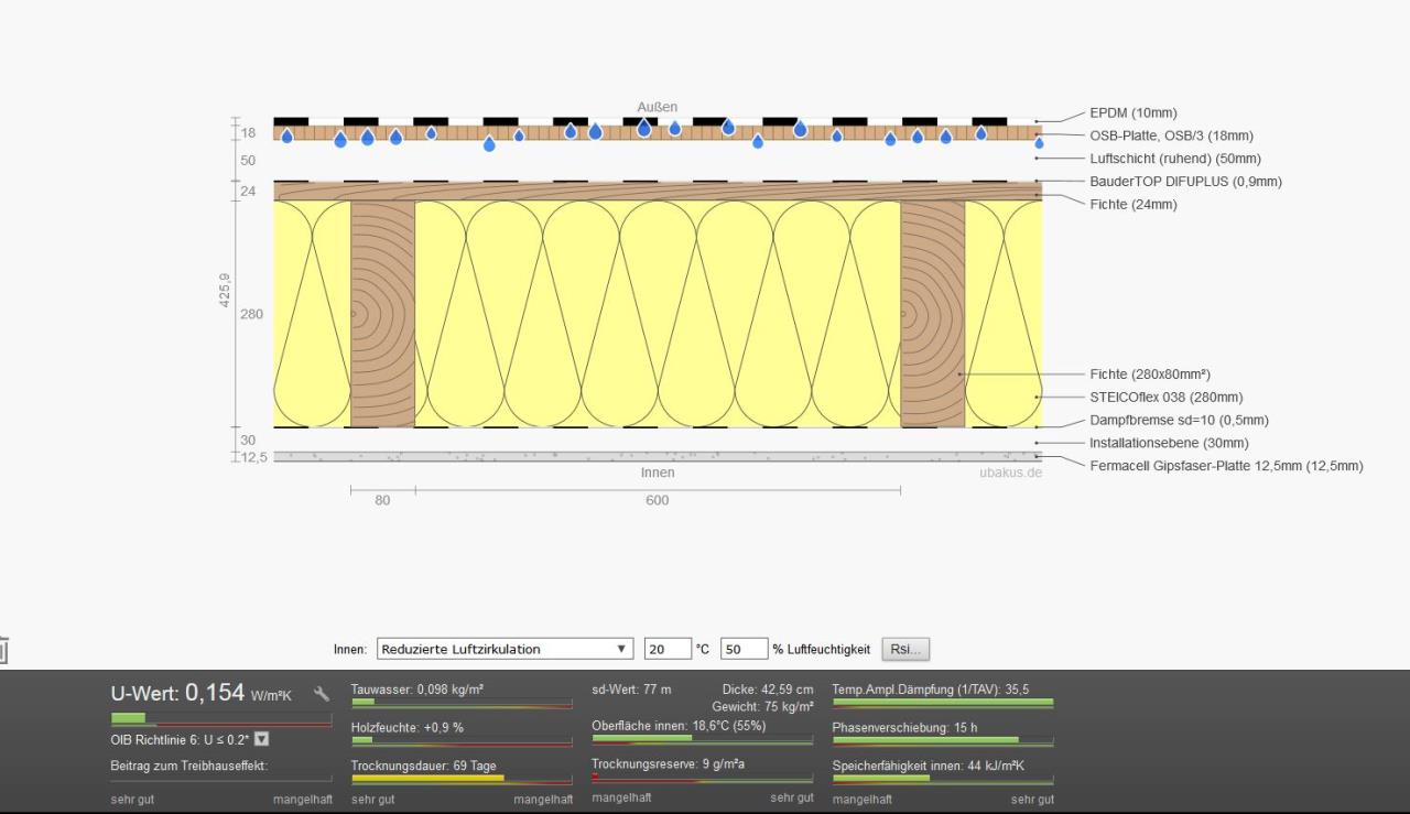

Zum Vergleich dein Dachaufbau, mit stehender luftschicht zw. Unterdach und Abdichtung:
2019/20191014798988.jpg
Da gibts Kondensat und die Austrocknung dauert sehr lange (nach 70 Tagen durchfeuchtung ist die OSB schon sehr angegriffen)

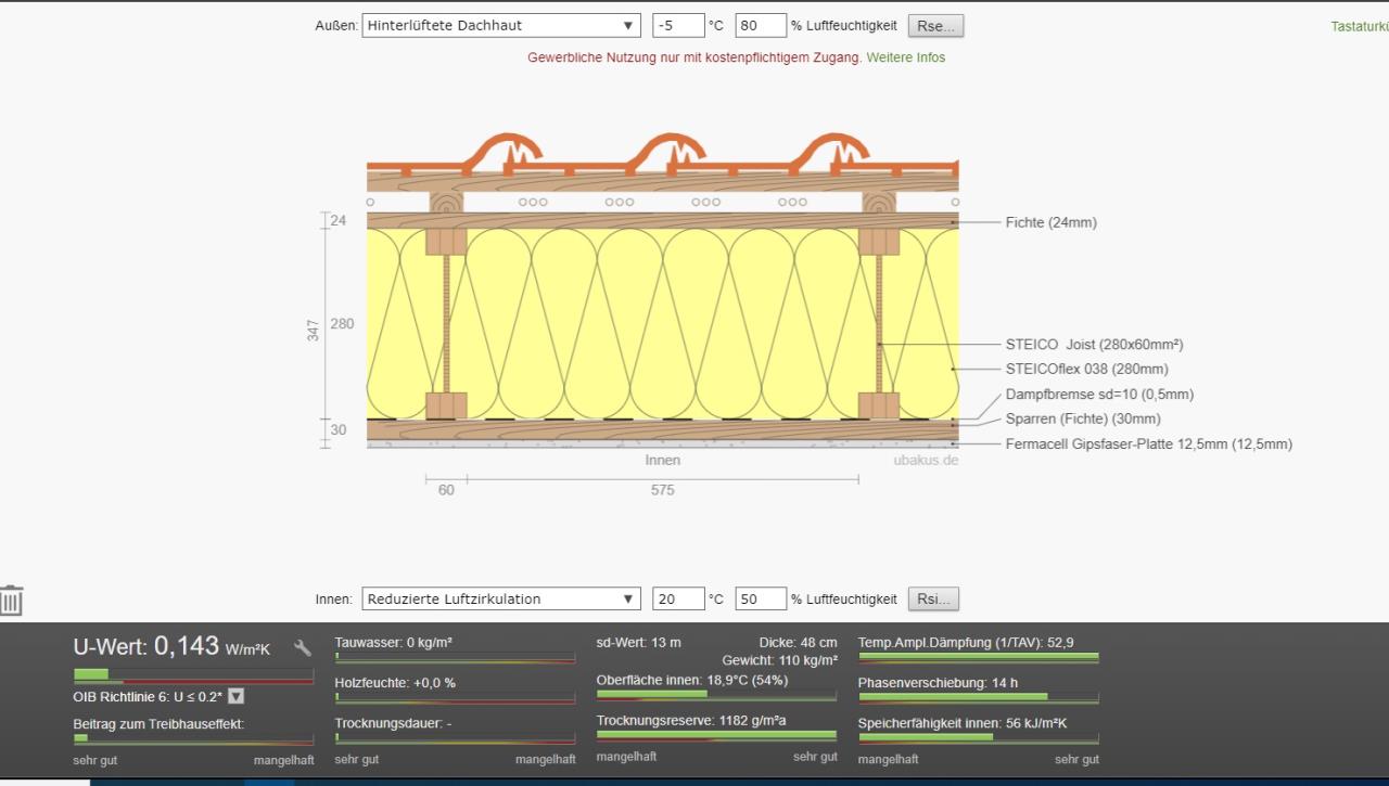

funktionierend: abdichtung direkt montiert
2019/20191014581858.jpg
wesentlich kürzere Austrocknungszeit. zu beachten ist allerdings dass es keine Verschattung der Dachfläche geben darf und eine Dampfbremse mit Rücktrocknungseffekt verbaut wird.

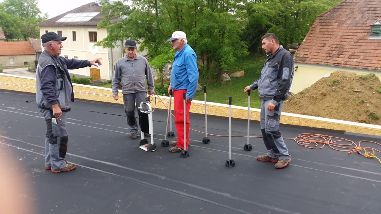

Ich weiß nicht ob es dir hilft, aber wäre eine mechanische Befestigung nichts für dich?
Du ersparst dir wie gewünscht den Kies.

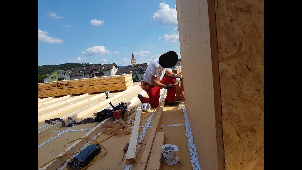

Bei uns wurde auf die Schalung ein Vlies verlegt und anschließend im Raster Metallteller aufgeschraubt.
Dann wurde die EPDM Folie verlegt und auf die Teller verschweißt.
Sah so aus:
2019/20191015589911.jpg
Die Stangen waren Magnete, welche die Folie an die Metallteller pressten bis alles ausgekühlt war.
Lg Jürgen

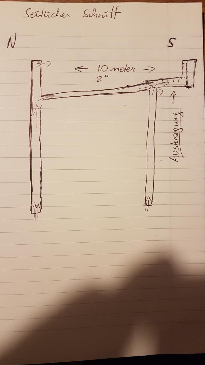

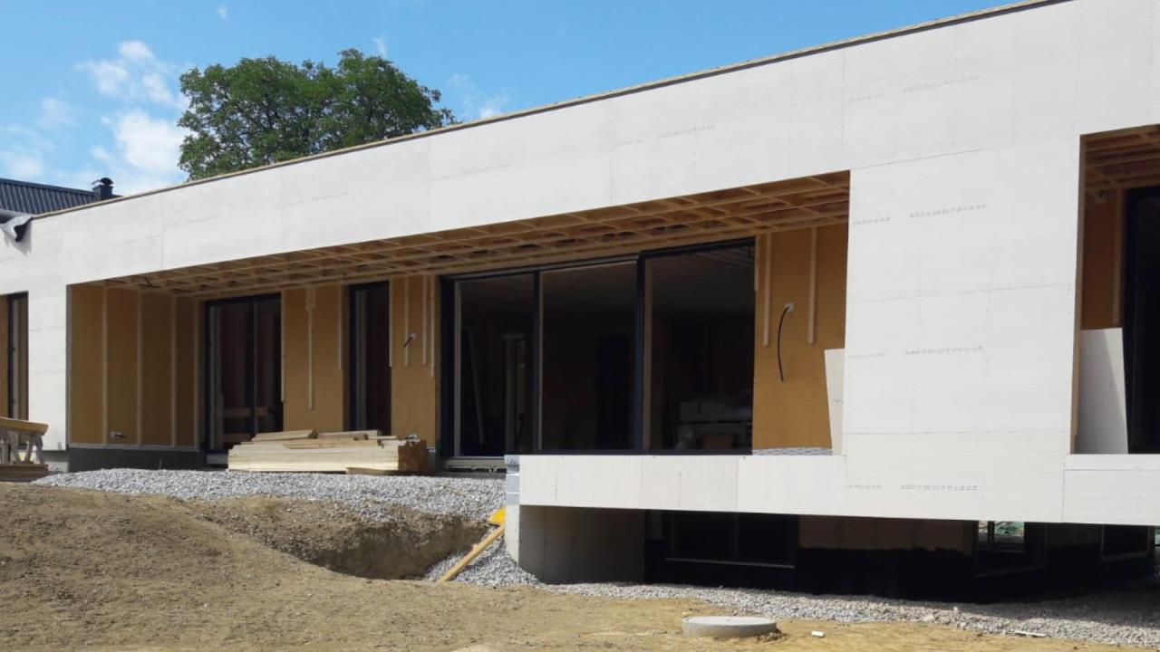

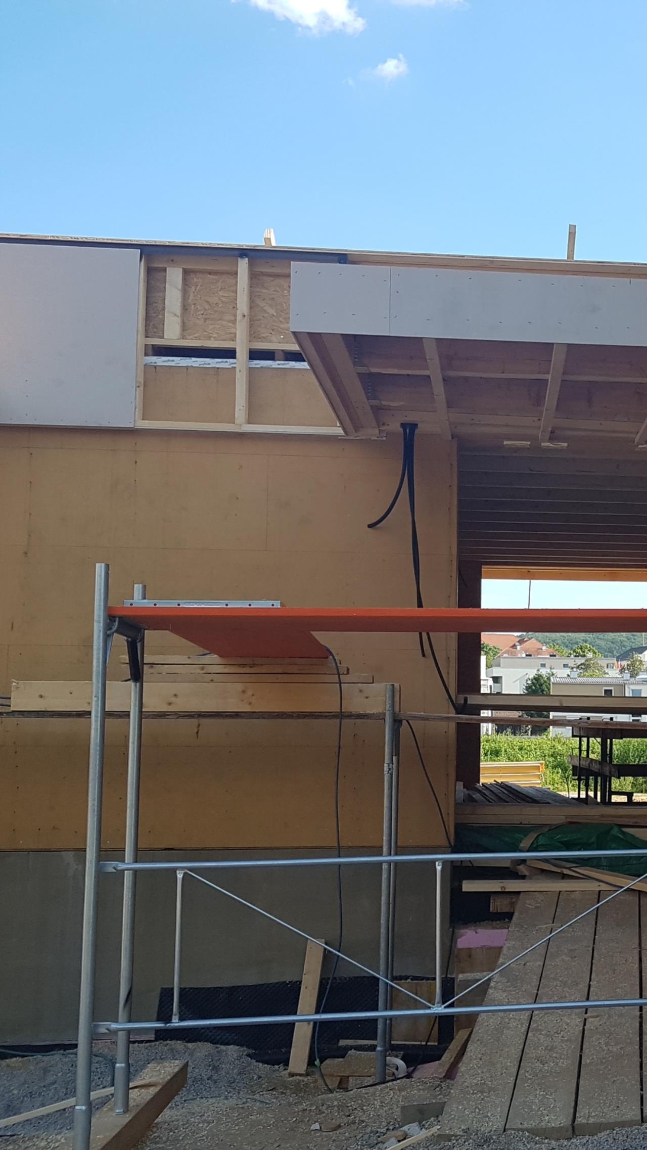

Im Nordteil belüftet das Dach unter der Fassade (siehe Bild, wobei in diesem Teil noch eine Holzverschalung angebracht wird), im Süden großteils (auch) über eine Auskragung.
Daher "sehen" die Belüftungen das Sonnenlicht nie sondern sollten durch die hinterlüftete Fassade mitzirkuliert werden - oder bleibt dies nur Theorie?
Daher mein Quirx ob ich die Bekiesung nicht sicherheitshalber weg lass und die optisch unschöneren Betonplatten aufbringe um eine Erhitzung der Kammer zu fördern und eine Zirkulation zu erzwingen?!
Seitlicher Schnitt
Nord nach Süd
(A Kleinigkeit falsch gezeichnet: Entlüftung ist oben gen Nord)

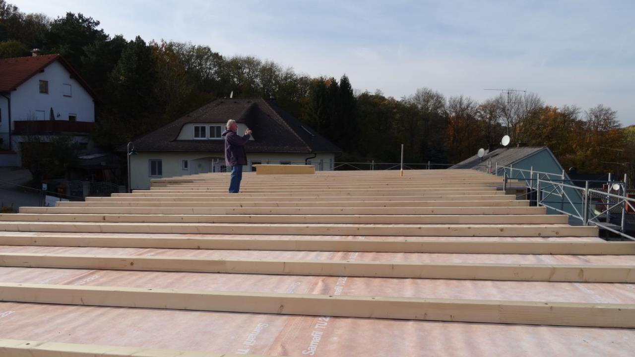

Blick am Dach auf die Hinterlüftung von N nach S
2019/20191015548948.jpg
Nordansicht mit der Hinterlüftung noch sichtbar
2019/2019101528040.jpg
Südseite mit Auskragung
2019/20191015947282.jpg

Sag mal LeFalcon, bei mir gab es noch eine dampfdurchlässige aber wasserführende Folie unter der Hinterlüftungsebene. Sieht so aus, als hättest du die nicht. Die Folie ist praktisch mein zweiter Fallschirm, falls das Oberdach tatsächlich irgendwo undicht wäre. Hätte gedacht, das wäre dann Standard.
Bei dir siehts so aus, als wäre es eine DWD Platte und darauf direkt die Staffeln der Hinterlüftungsebene.
Jetzt lass dich aber nicht zu sehr von mir verunsichern.
Und das Haus sieht super aus.
2019/20191015457411.jpg
