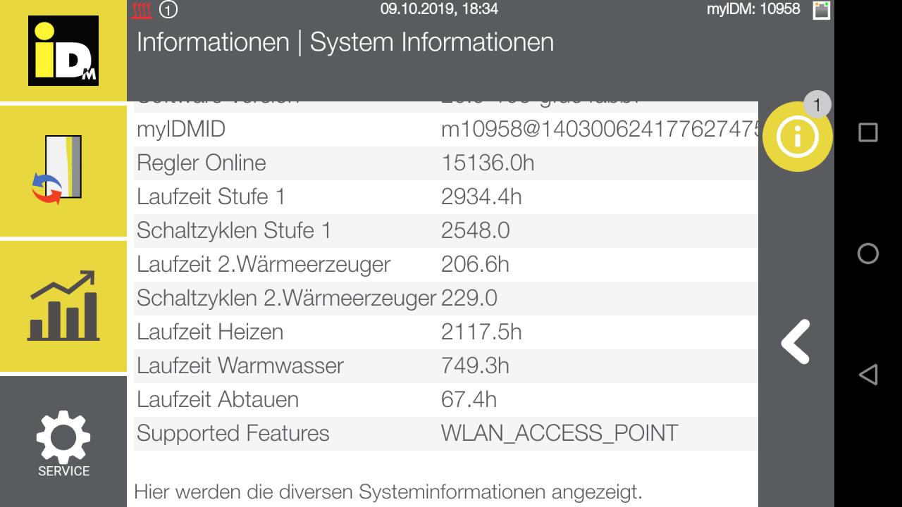

Will die Profis unter euch auch mal fragen, ob die Laufzeiten unserer IDM Aero ILM 7-13 HGL so passen.
Die Heizung läuft seit 10.Jänner 2018.
Estrich ausheizen inklusive emoji und 195m² beheizte Fläche.
2019/20191009234124.png

Wo kommen die Schaltzyklen und die Laufzeit für den 2. Wärmeerzeuger her?
Hast du eine Kaskadenanlage, oder steuert die IDM eventuell ein Solaranlage.
Der Rest scheint in Ordnung zu sein.

Blöde Frage, was ist eine Kaskadenanlage?
Habe einen 1000/25 Liter Hygenik Pufferspeicher mit Frischwassermodul.
Habe seit ca. 1 Monat eine Photovoltaik, aber die steuert die Heizung nicht.
Ist der 2 Wärmeerzeuger der E - Heizstab?

Eine Kaskadenanlage besteht aus einer zweiten Wärmepumpe, die aber selbst keine Steuerung hat.
Sie wird von der Master Wp gesteuert, und als 2. Wärmeerzeuger angezeigt.
Gueni84 schrieb: Ist der 2 Wärmeerzeuger der E - Heizstab?
Eventuell zeigt Navigator 2.0 den E Heizstab als 2. Wärmeerzeuger an.
Hatte noch nie den Fall, das der E Heizstab nötig war.
In deinem Fall könnte das von dir erwähnte Estrichausheizen, das vermutlich im Winter bei der Inbetriebnahme stattgefunden hat, den E Heizstab nötig gemacht haben.
Natürlich hast du für eine HGL Maschine viele Schaltzyklen, die aber in erster Linie auf das Konto der WW WW [Warmwasser] Bereitung gehen.
Auch das Abtauen wird als Schaltzyklus gezählt, also von dem her........ alles okay.

Stimmt beim Estrich ausheizen wars bei uns Saukalt da ist der Heizstab auch mitgelaufen.
Bei uns hat es im Winter des öfteren über 10° Minus, da schaltet sich dann der Heizstab dazu.

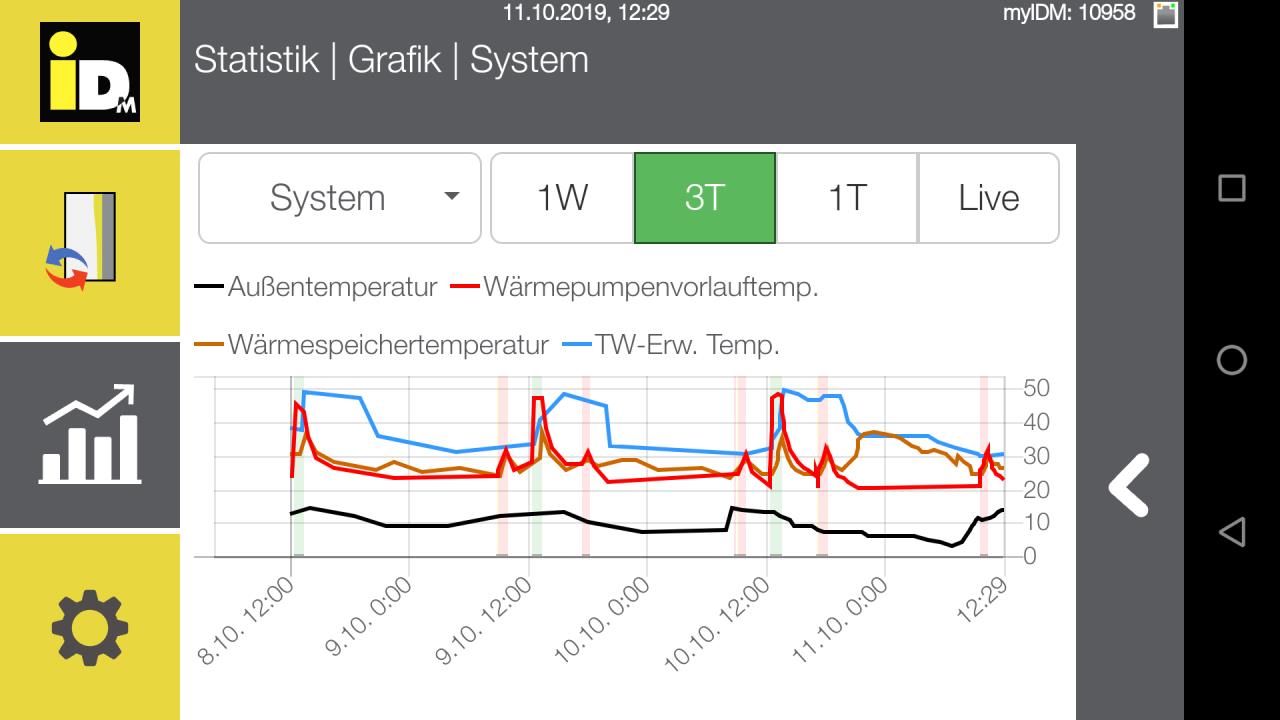

Bezüglich WW WW [Warmwasser] Bereitung, ist das auch normal, das jedn Tag die LWP LWP [Luftwärmepumpe] Warmwasser heizen muss, und Sie auch bei +8 Grad abtaut? Wir sind ein 2 Personen Haushalt.
Ich denk mir immer, da hast einen 1000Liter Pufferspeicher und dann muss man jedn Tag WW WW [Warmwasser] heizen.  emoji

Gueni84 schrieb: Ich denk mir immer, da hast einen 1000Liter Pufferspeicher und dann muss man jedn Tag WW WW [Warmwasser] heizen.
Von den 1000 Liter wird ja gerade mal der obere Teil (ca.300 Liter), der Teil über der Schichttrennplatte aufgeheizt.
Bei einem 2 Personenhaushalt muss man halt die "Goldene Mitte" finden.
In deinem Fall denke ich jetzt nicht, das ein Aufheizen auf fast 50 Grad nötig ist.
44 bis 45 Grad reichen sicher auch, um am Abend zu duschen.
Am Tag erkennt man bei dir keinen WW WW [Warmwasser] Verbrauch.

Gueni84 schrieb: Bezüglich WW WW [Warmwasser] Bereitung, ist das auch normal, das jedn Tag die LWP LWP [Luftwärmepumpe] Warmwasser heizen muss,
Bei einer Wp, ja!
Mit einer Wp erzeugst du im Gegensatz zu Holz, Peletts, Gas keine hohen Temperaturen, die gespeichert werden können (müssen).
Ergo musst du diese niedrigeren Temperaturen öffters (jeden Tag) erzeugen um auf die gleiche Energiemenge zu kommen.
