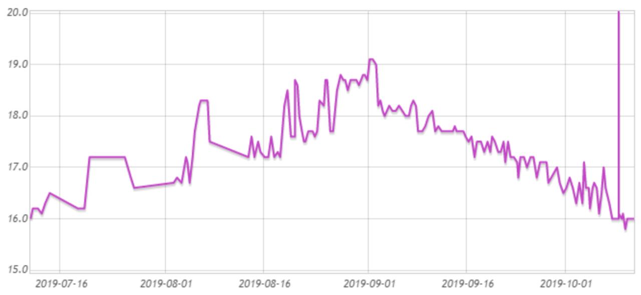

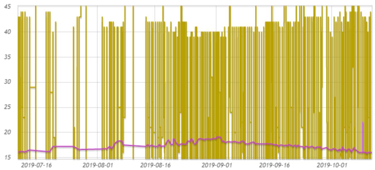

11.10.2019  (#7)
JanRi schrieb: Neid... das schafft meine TB selbst dann nicht, wenn vorher tagelang die PC gelaufen ist - da lag der Start dann so bei etwa 50 Hz. Dafür kühlt die PC an einer TB besser als an einem RGK RGK [Ringgrabenkollektor].
PC war nur im august knapp, gerade noch ausreichend.
während PC aktiv ist, ist die wq-ein um ca. 1-1,5K höher.
2019/20191011430638.png
