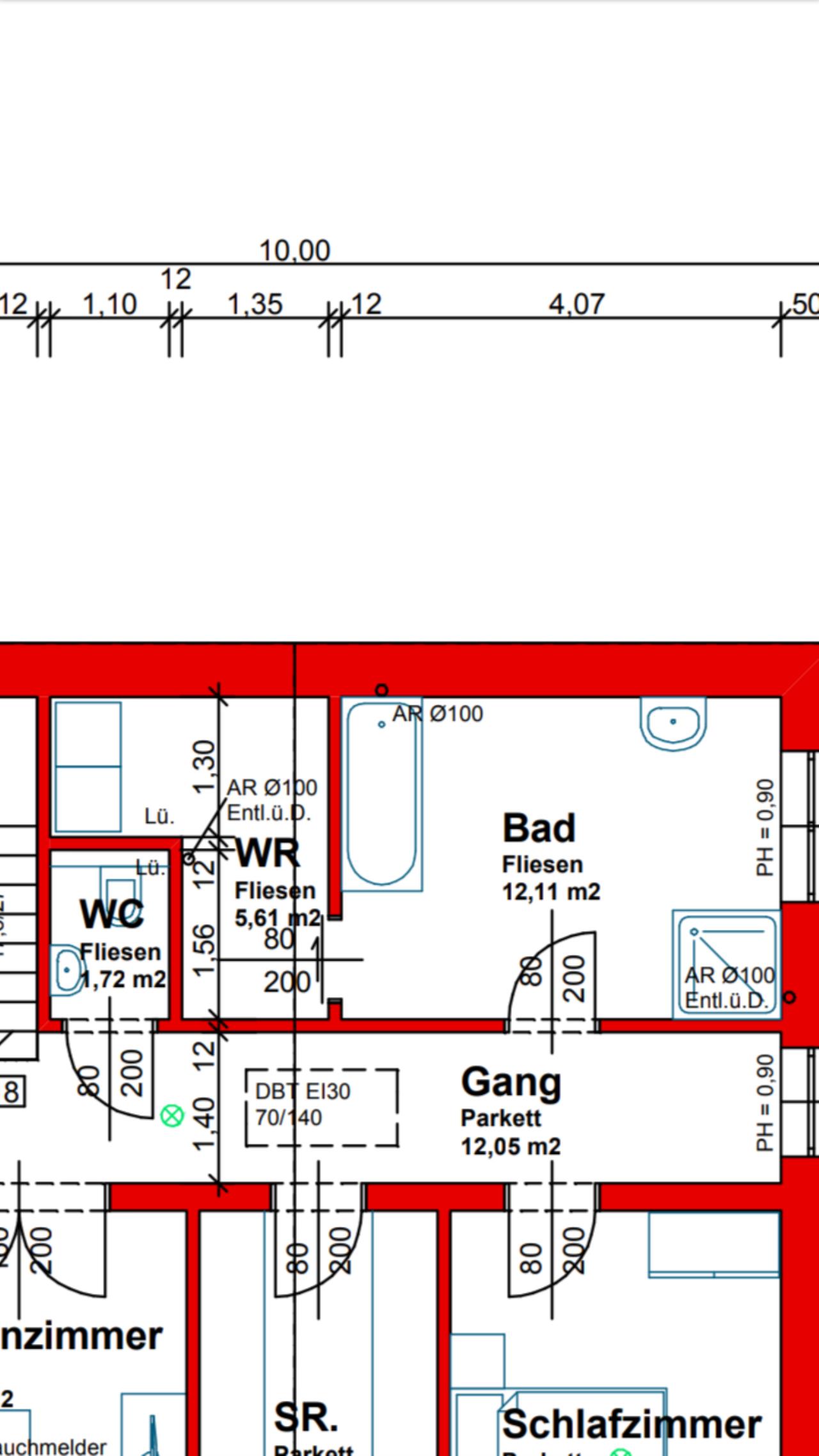

wir haben den WR WR [Wechselrichter] neben dem Badezimmer geplant. Hat sich auf Grund unserer Gewohnheiten und des noch vorhandenen Platzes im OG recht gut so ergeben. Der SR liegt gegenüber.

Danke für die Antworten!
Im Prinzip wär nur eine Durchreiche vom Bad geplant, nicht alle Räume. Falls die Waschmaschine im Bad zu hören ist, sollte kein Problem sein.
