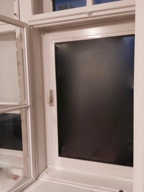

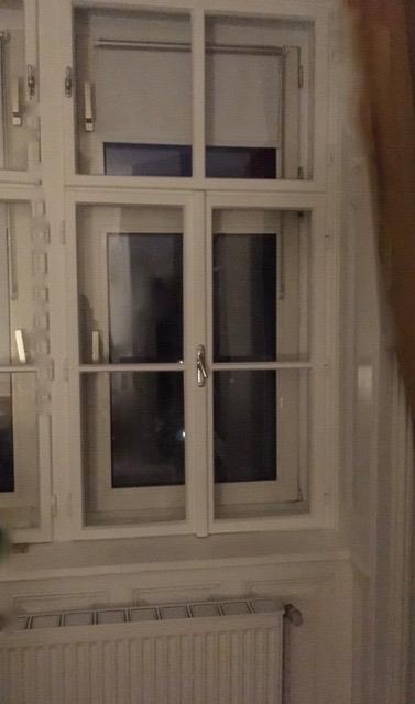

Anbei zwei fotos, einmal zu & geöffnet. unterdem fenster ist eine holzvertäfelung.

DoNik schrieb: Hallo HDE!
Danke für die Fotos.
Also, wenn die Daten (Fenster aus dem Jahr 1979, U-Wert 2 und höher) stimmen, kann ich mir nicht vorstellen dass ein wirklicher Fachmann Dir die Dichtheit dieser Fenster bestätigt. Die Fenster sind 40 Jahre alt und entsprechen, vermutlich, der Technik aus dieser Zeit. Die Gummidichtungen (sofern überhaupt vorhanden) erfüllen ihren Zweck nicht mehr, es zieht und häufig verstärken mechanische Fortluftgeräte (WC-Lüfter, Küchenfortluft) diesen Effekt auch noch.
Wie schon @querty schreibt kannst Du das, zB mit mit einer Wärmebildkamera, prüpfen.
Kurzfristige Abhilfe müsste Dir ein Fernsterbauer vorschlagen.

7.10.2019  (#8)
Hallo DoNik,
ich finde die Kombination innen ein schmales Kastenfensterprofil verkittet mit dem breiten Isofensterprofil auf der äußeren Ebene sehr merkwürdig bzw. pervers.
Ist auf der äußeren Scheibe Kondensat?
Bei so einer Kombination kann vieles nicht passen:
die Dichtheit der beiden Ebenen. - probiert die inneren Flügel auszuhängen. Evtl. sind diese zu Dicht. Allgemein gilt bei einem Kastenfenster auf grund der Position im Mauerwerk: innen dicht außen undicht. (Kondensat im Kastenzwischenraum, bei seltenem öffenen kann es auch zu riechen beginnen)
Die Anschlüsse der Fenster zum Mauerwerk. Sollte das äußere Fenster damals bereits mit Dichtbändern montiert worden sein, wären diffusionsdichte Bänder an der inneren Ebene fatal --> Schimmel und abmorschen des Pfostenstockes.
Bei dem äußeren Fenster sollte man zudem hören ob die Dichtungen am Ende sind. (stumpfer klang).
