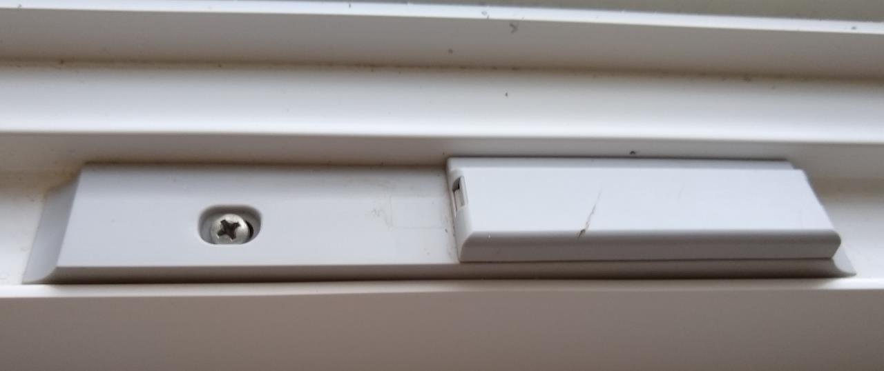

Weil es hier immer wieder Fragen zu Fensterkontakten gibt, stelle ich mal meine ein. Haben wir direkt mit den Fenstern (Internorm) mitbestellt und wurden im Werk montiert.
Hier habe ich mal den genauen Typ inkl. Kontaktplan gepostet: https://www.energiesparhaus.at/forum-oeffnungsmelder-knx-internorm-fenster-hst/53033_1#498468
So sieht der Fensterkontakt selbst aus, der am Rahmen verschraubt ist:
2019/20190928330629.jpg
Rechts ist ein kleines Batteriefach für zwei AAAA Batterien, da die Fensterkontakte auch Funk unterstützen (nutze ich nicht). Die Reed-Kontakte selbst sitzen rechts und links von der Schraube.
Hier noch die Situation am Flügel. Rechts ist der normale Verschlusszapfen, links im Bild der Magnetzapfen (keine Ahnung wie man dazu sagt), der sich über dem Fensterkontakt hin und her bewegt und die beiden Reed-Kontakte schaltet. Laut Typenbez ein MVX/V 15 von Winkhaus, je nach Flügelbreite sind aber unterschiedliche bei uns verbaut worden:
2019/20190928716251.jpg

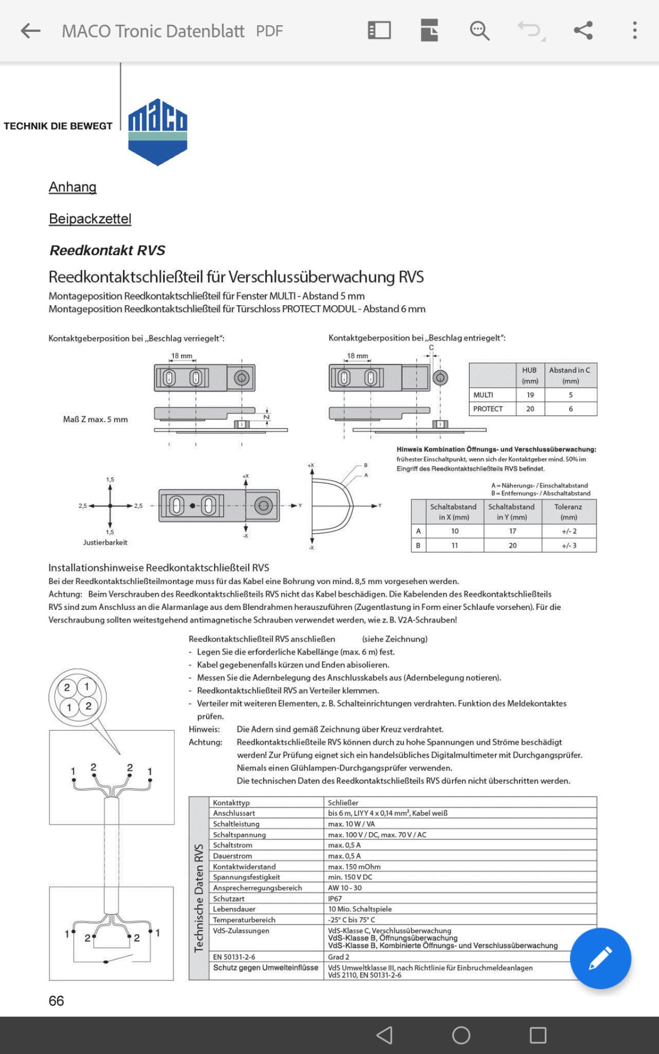

30.9.2019  (#13)
Das wären die Kontakte. Sind wirklich Verschlusskontakte. Überlege trotzdem noch die Kippüberwachung dazu zu nehmen. Kostet allerdings auch wieder 40€ pro Stück, was ich eher viel für die simplen Kontakte finden. Wofür nutzt ihr die?
