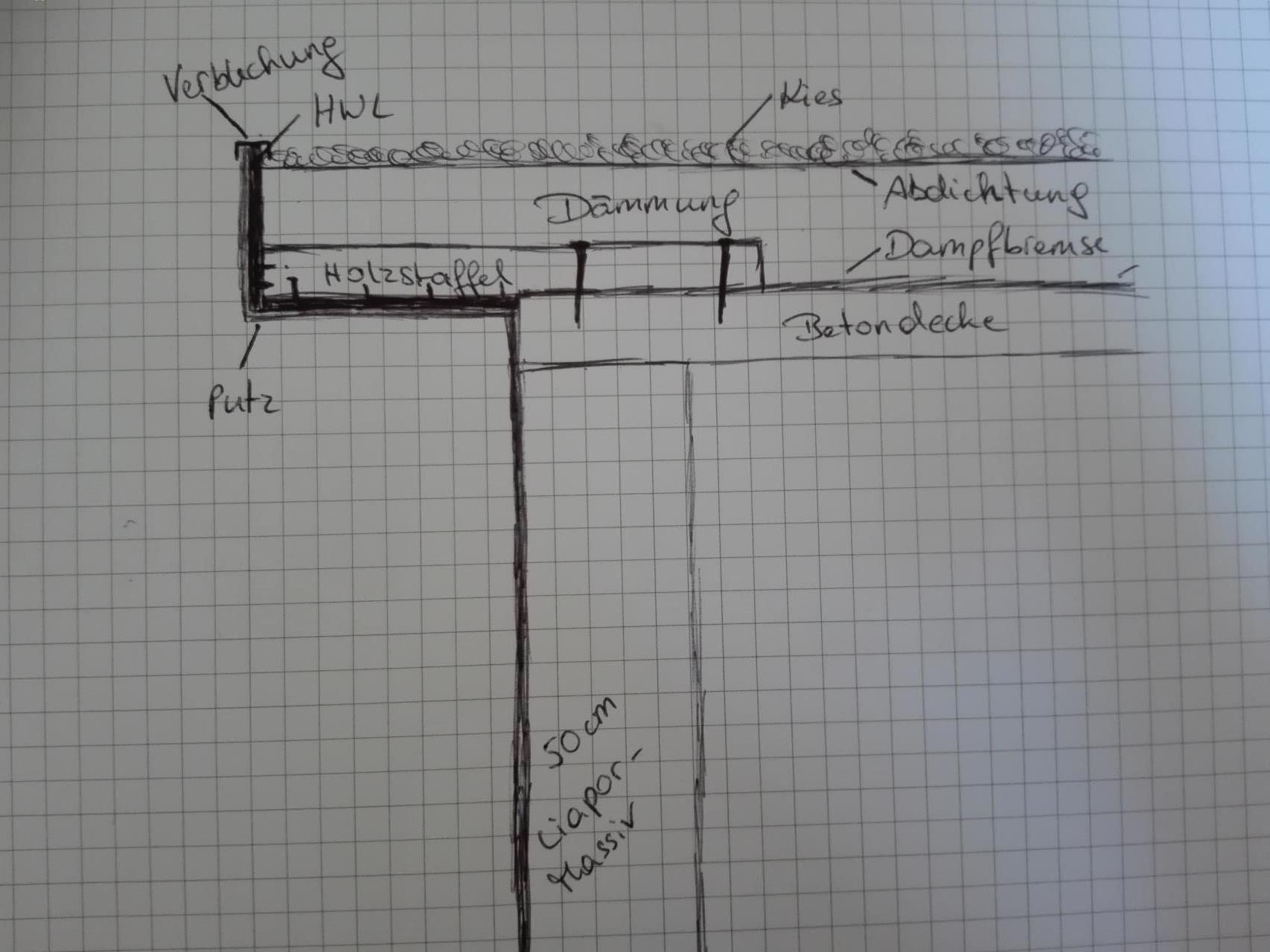

Wir möchten bei unserem EFH mit Flachdach zum Teil einen Vorsprung von ca 75 cm machen.
Da uns die Variante mit Isokorb zu teuer ist, haben wir überlegt, das ganze als Holzkonstruktion zu lösen. Wir möchten es aber verputzt haben. Ein Holzdachstuhl kommt für uns nicht in Frage.
Hier meine Idee:
2019/20190926392508.jpg
Glaubt ihr, dass das so umsetzbar ist? Die Abdichtung geht bis unter das Blech, sieht man am Bild nicht...
Ich habe hier nicht darauf geachtet, den Flachdachaufbau (Dämmung etc.) korrekt einzuzeichnen. Wir wissen auch noch nicht, ob wir das Gefälle gleich in der Betondecke machen oder mit Gefälledämmplatten.
Vielen Dank für eure Hilfe und Meinungen im Voraus! :)

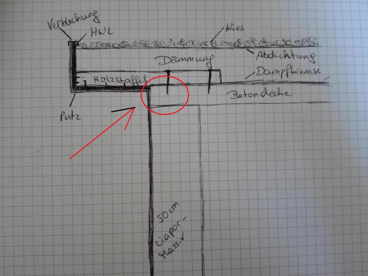

Bezüglich Holzkonstruktion kann ich keinen Beitrag liefern, da bei mir mit Isokorb gelöst. Bei der Betondecke hast du aber eine Kältebrücke.
2019/20190926237849.jpg
  •  Haeuslbauer92
26.9.2019  (#2)
berhan schrieb: Bezüglich Holzkonstruktion kann ich keinen Beitrag liefern, da bei mir mit Isokorb gelöst. Bei der Betondecke hast du aber eine Kältebrücke.
Stimmt allerdings. Das habe ich nicht richtig eingezeichnet...

Haeuslbauer92 schrieb: Glaubt ihr, dass das so umsetzbar ist?
Ziemlich sicher. Wir haben es fast so emoji  allerdings mit 7cm-CLT-Platte statt Holzstaffel. (Nut natürlich ist die Betondecke außen an der Fassadenseite gedämmt...) Dadurch schmälerer Aufbau.
Holzuntersicht, Fassadenseite verputzt mit 2cm XPS drauf.
  •  Haeuslbauer92
26.9.2019  (#4)
mackica schrieb:
Ziemlich sicher. Wir haben es fast so  allerdings mit CLT-Platte statt Holzstaffel.
 Das heißt, ihr habt die CLT Platzen direkt auf die Betondecke montiert? Und dann keinen senkrechten Aufbau? Sorry, wenn ich blöd frage...
Ich dachte an HWL Platten, da ich die quasi direkt verputzen kann, ohne dass wir dort noch EPS/XPS draufkleben müssen...

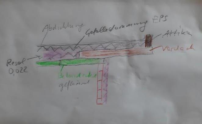

Wir haben überall umlaufende Attika gemacht, dh Attika auch auf dem Holzvordach mit gleicher Höhe wie sonst auch! da sieht man keinen Unterschied.
Gefälledämmung drauf und Regenrinne in der Holzsäule rechts integriert.

Attika ist überall holz. So hast auch keine wärmebrücke
Aber kann man ja auch Purenit-da gibt's attika Element nehmen.
Oder auf dem holzdach holz und sonst mauern

Wärst du so nett und könntest mir eine Skizze von deinem Vordach reinstellen, zum besseren Verständnis :)
  •  mackica
28.9.2019  (#11)
2019/20190928303597.png
hoffe das ist verständlich.
