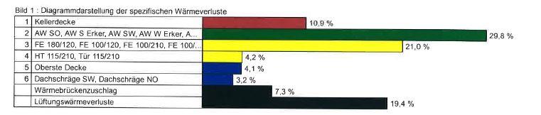

2019/20190926394953.jpg
Fenster sind angegeben mit U-Wert 1,9, sind leider 2 flüglige Holzfenster mit Teilsprosse - dafür "nur" rund 37m2 Fläche emoji
Bei den Mansaden wird Nachdämmung schwierig wobei auch wenig Fläche, die oberste Geschossdecke wäre machbar und ev. sogar sinnvoll da sich Bad und Sauna da drunter befinden. Unterm strich aber schon hoch hängende Früchte emoji  Am Gesamtverlust hat das Dach verhältnismäßig wenig Einfluss
Kellerdämmung ist am Plan, zumindest unterm beheizten Bereich.
Laut dem Verlustdiagramm wären die größten Ansatzpunkte Außenwand, Fenster und Lüftungsverhalten.
Außenwand und Fenster werden saniert wenn es nötig ist. Beim Zustand der Fassade wohl frühestens in 10-15 Jahren und dann zusammen mit ökologischer Dämmung und Fenstern.
Bei der Lüftung hätte ich eigentlich gerne KWL KWL [Kontrollierte Wohnraumlüftung] was allerdings im Bestand kaum bezahlbar umsetzbar ist. Für die Schlaf und Haupträume wär allerdings dezentral mit WRG eine Option... irgendwann emoji - aber das geht am aktuellen Thema etwas vorbei
