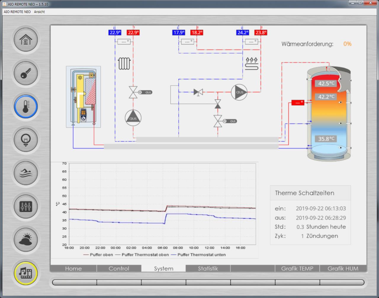

22.9.2019  (#6)
Wird als Kombipufferspeicher verwendet.
Zurzeit sieht es so aus...

  •  klima2020
23.9.2019  (#9)
Die Verwendung eines Kombipufferspeicher ist insbesonders bei modulierenden WP WP [Wärmepumpe] nicht sinnvoll und ergibt viel zu hohe Bereitstellungsverluste. Daher ist für mich die Ablehnung von KNV zur direkten Einbindung der WP WP [Wärmepumpe] nachvollziehbar. Zur Optimierung der Hydraulik wäre die leistungsmäßige Aufteilung zwischen FBH FBH [Fußbodenheizung] und Heizkörper sinnvoll. Zusätzlich sind die Hygienespeicher nur für sehr kleine WW WW [Warmwasser]- Zapfmengen geeignet und ergeben keine sehr wirtschaftliche Relation zur erforderlichen Heizwassermenge.

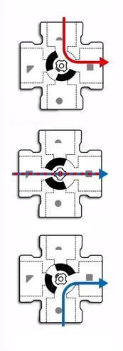

26.9.2019  (#13)
dieser "rMix" bzw. "Rendemix" ist im Prinzip nichts anderes als der ESBE VRB140 Mischer, nur gleich schön in einer Isolierschale fertig verrohrt und mit fertig eingebauten Rückschlagventilen.
Ich hab, wie gesagt den ESBE-Mischer, weil dieser nur 60Euro kostet und keine 1000 emoji  wie der Rendemix
2019/201909265142.png
Angesteuert wird dieser ganz normal mit einem Mischermotor, geregelt nach FBH FBH [Fußbodenheizung]-VL-Soll-Temp.
Laut Bild:
Wenn der FBH FBH [Fußbodenheizung]-VL kälter werden soll, dreht der Mischermotor das Ventil nach unten.
Wenn der FBH FBH [Fußbodenheizung]-VL wärmer werden soll, nach oben.
Für die Regelung ist das also kein Unterschied zum normalen 3-Wege Mischer.
Tatsächlich ist der Unterschied aber, dass sich die FBH FBH [Fußbodenheizung] grundsätzlich vom Heizkörper-Rücklauf versorgt (mittlerer Eingang zum Mischer, laut Bild oben).
Läuft die Heizkörper-Pumpe nicht, zieht der Mischer aus dem mittleren/unterem Puffer-Bereich.
wird höhere VL VL [Vorlauf]-Temp benötigt öffnet der Mischer nach oben und mischt zusätzlich vom heißeren Heizkörper-VL dazu (bzw. vom oberen Puffer-Bereich)
solls kälter als der Heizkörper-RL werden, dann wird nach unten geöffnet, und FBH FBH [Fußbodenheizung]-RL dazugemischt.
Hier ist die Funktion vom rMix 3x4 besser zu sehen.
Vielleicht wirds dann bissl klarer?
www.youtube.com/watch?v=uGtLtlLSvKQ
(da gibt es mehrere solcher Videos, die die Durchströmungs-Varianten bei verschiedenen Mischerstellungen zeigen)
