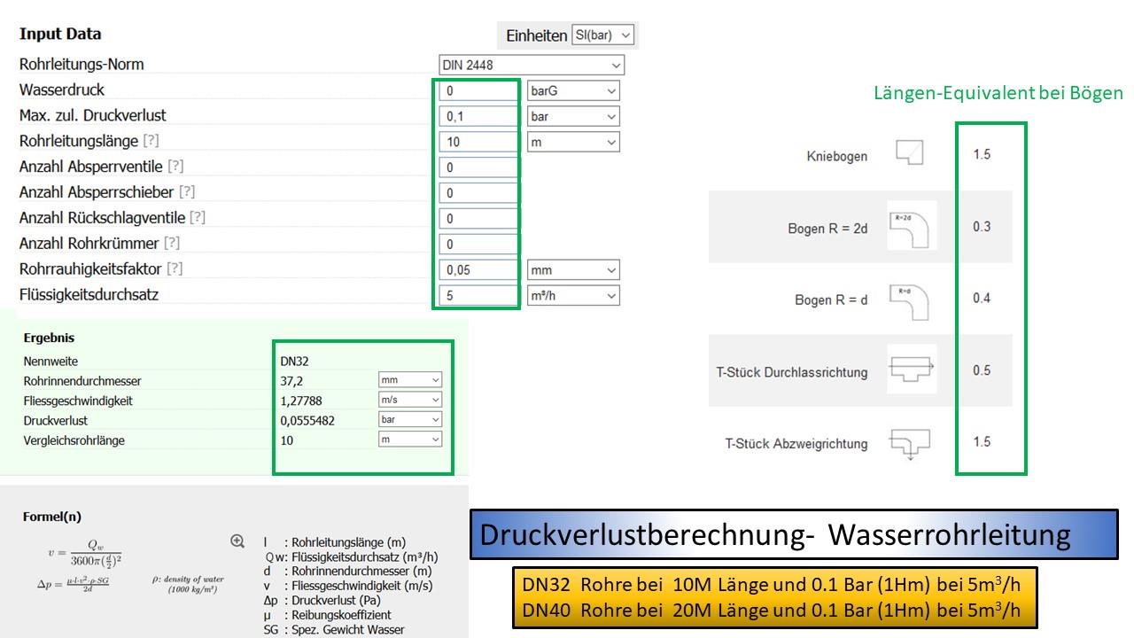

  •  moef
21.9.2019  (#9)
Der Fluss stellt sich aufgrund der zu überwindenden förderhöhe inklusive Rohrreibungswiderstand ein. Im Betriebspunkt der QH Kurve liest du die Leistung ab. Die Wirkungsgradverluste musst du bezahlen.
  •  mackica
21.9.2019  (#10)
moef schrieb: Der Fluss stellt sich aufgrund der zu überwindenden förderhöhe inklusive Rohrreibungswiderstand ein. Im Betriebspunkt der QH Kurve liest du die Leistung ab.
Dh bei einer Förderhöhe von 2m hätte ich jetzt 8m3/h. Und die Leistung ist dann 0,28kW.
moef schrieb: Die Wirkungsgradverluste musst du bezahlen.
Du meinst also auch dass die PUmpe mit 50% Wirkungsgrad schlecht ist oder?
Wobei die Messner eine Schwerkraftpumpe sein dürfte, muss unter Wasserniveau stehen, wenn ich das richtig verstanden habe.

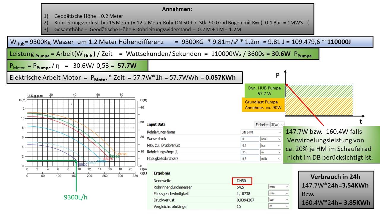

  •  Kleinermuk
22.9.2019  (#11)
mackica schrieb: Die Pumpe soll laut Info Poolbauer 160Watt Strom brauchen
Da dürfte der Pollbauer nicht soweit daneben liegen.  Meine simplen Berechnungen mit ein
paar Annahmen, wie Rohrlänge, Rohrdurchmesser,  Grundleistung der Pumpe ergeben auch
so ähnliche Werte.  Du wirst dich auf einen Energieverbrauch von 3,5KWh bis 4 KWh / Tag einstellen müssen.
2019/20190922119194.jpg
2019/20190922518899.jpg
2019/20190922742777.jpg
2019/20190922421477.jpg
2019/20190922851812.jpg
2019/20190922195055.jpg
Gruss
  •  mackica
22.9.2019  (#12)
KleinerMuk, vielen Dank! Einiges ist mir jetzt klarer geworden.
1. Leider habe ich Poolflex mit Rohrinnendurchmesser 43mm (50x43mm) - was macht das für einen Unterschied aus? Hast Du ein Programm, das den Rohrleitungsverlust hiefür ausrechnen kann? Wie groß ist der Unterschied?
Laut der Formel wäre das invers proportional zum innendurchmesser. Also 53/43=1.2-fache
2. Die Grundlast der Pumpe von 90Watt, woher hast Die Info/Annahme? Ist das bei jeder Pumpe gleich?
3. Für 90grad winkel (statt bogen) fand Ich viel höhere druckverlustangaben, 2m pro Stück.... was ist ein winkel, was ein Bogen...?.
Eine Badu Alpha 6 (laut Kennlinie 6m3/h bei 8m WS = Leistung von 130W; Motorleistung 180Watt hätte dann 72% Wirkungsgrad? Habe ich das richtig verstanden/gerechnet? Nur die würde mir dann 11.000l/h mit 50 Watt Motorenleistung (1,2x11.000x9,81/3600/0,72) umpumpen. Also nicht viel anders und vielleicht zu viel Umsatz.
Eine Badu Alpha eco mit variabler Drehzahl hat im niedrigen Bereich auch nicht so den super Wirkungsgrad (soweit ich das ausrechnen konnte), und ist teuer.
