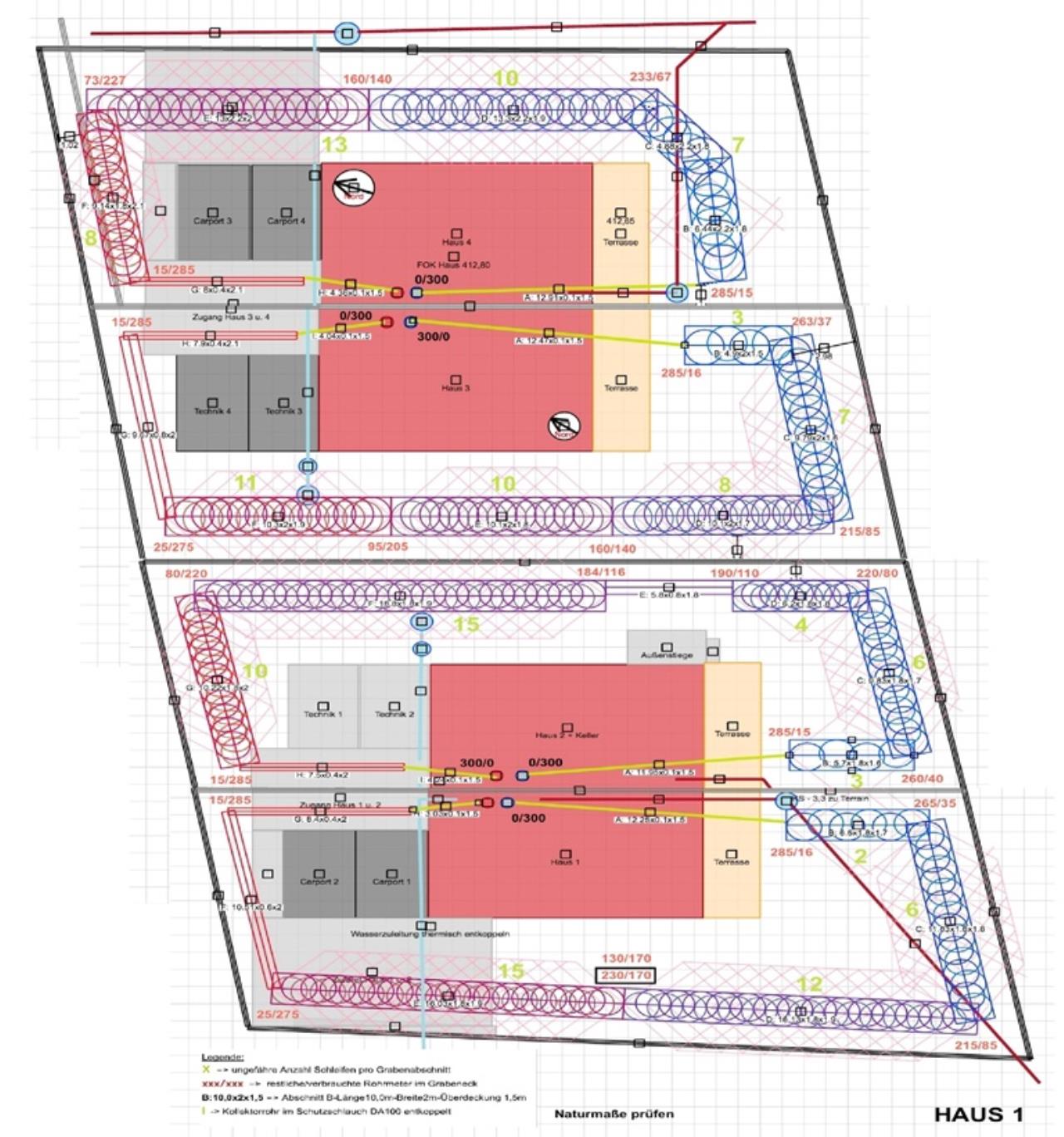

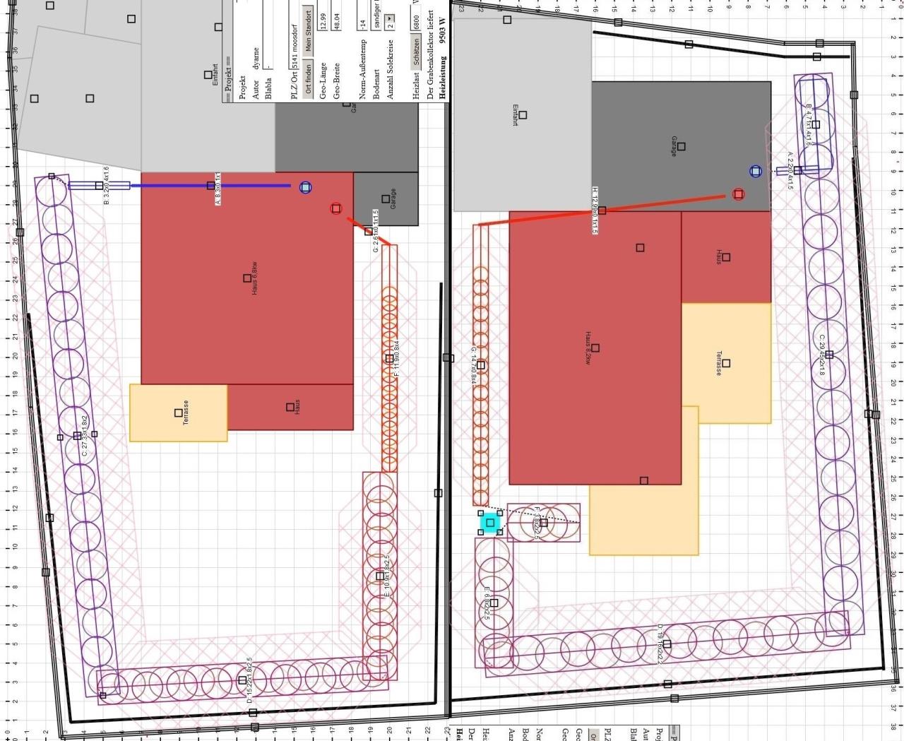

21.4.2020  (#15)
da gibts überhaupt kein thema, ist ja theoretisch nur eine punktförmige nähe.
ist sogar noch weniger thema als 2 bohrungen auf nachbargrundstücken...
warum ist es denn kein RGK RGK [Ringgrabenkollektor] geworden?
hast du ihn verboten ... emoji
mittlerweile gibt es dutzende grundstücke auf denen nebeneinander RGK RGK [Ringgrabenkollektor]'s liegen.
so schaut das bsplw aus...
2020/20200421361044.jpg
und so für eine reihenhausanlage...
2020/20200421574349.jpg
