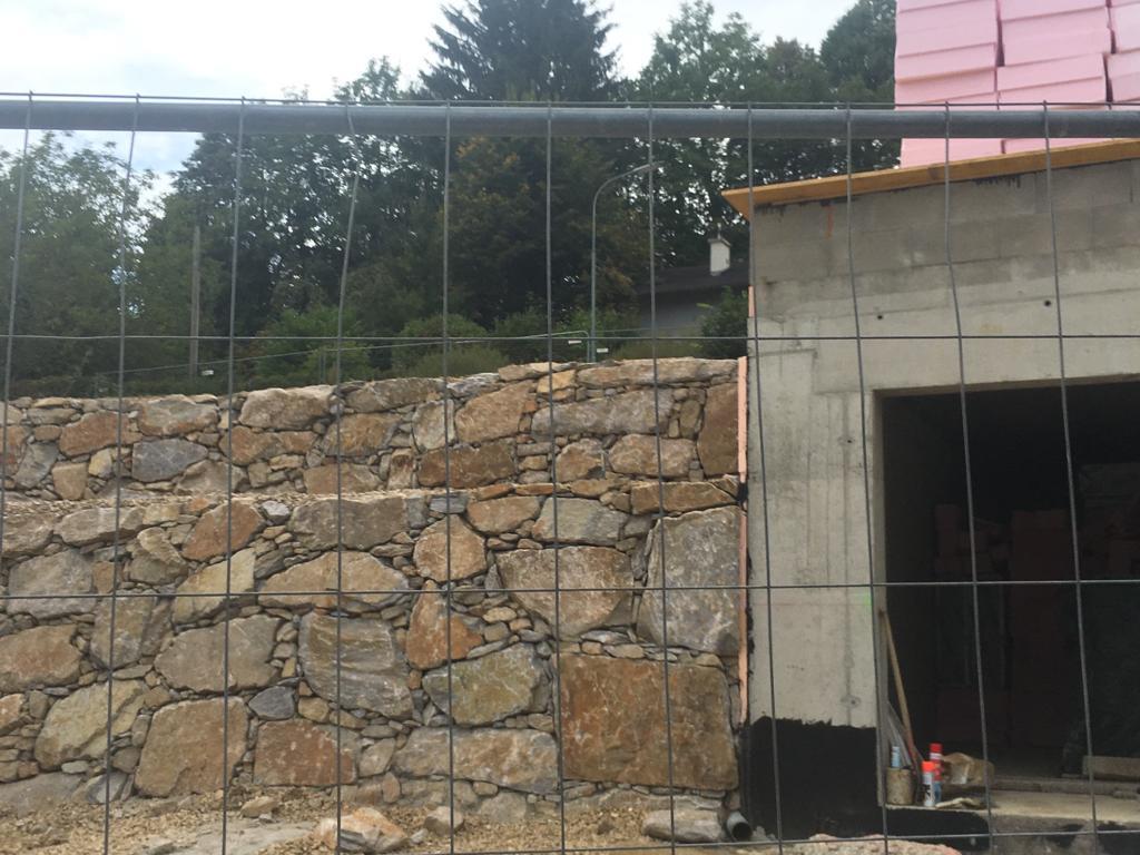

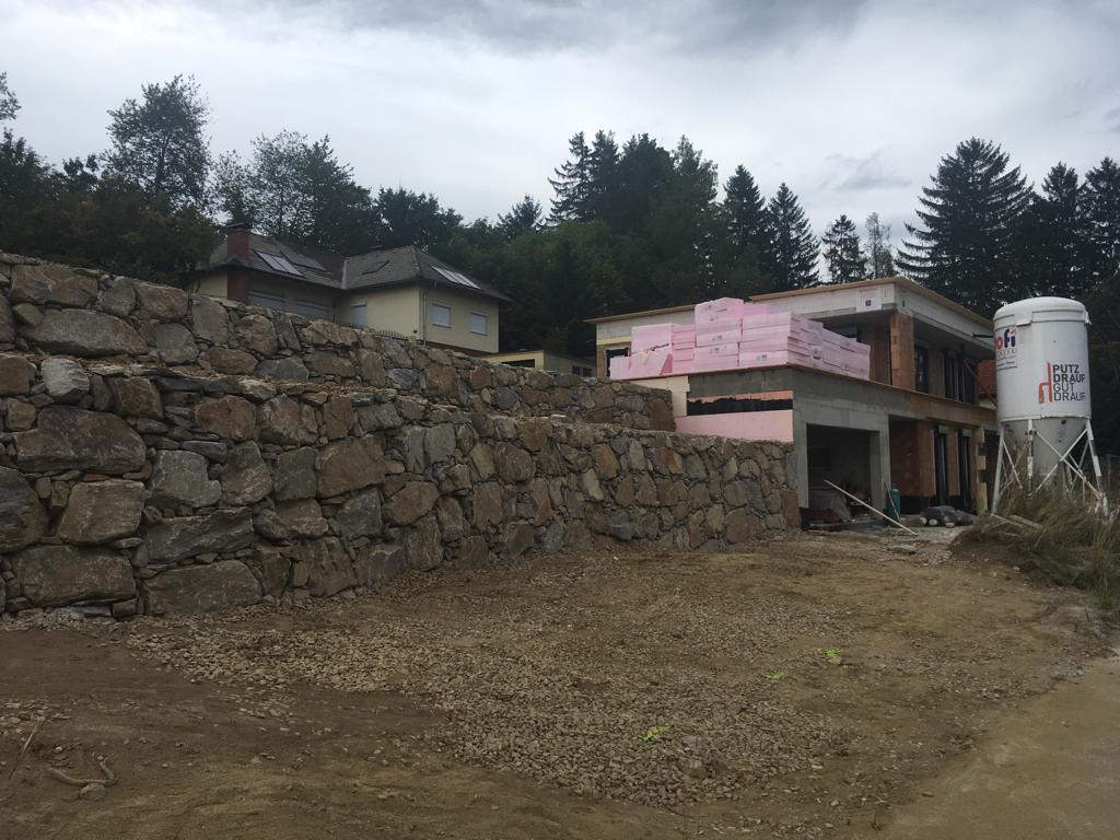

Wie wär es mit einer Wurfsteinmauer. Meine ist letzte Woche fertig geworden. Preis € 155,- p. m² Sichtflöche inkl. Fundament Netto.

Hallo Berhan,
kannst du mir bitte mal die Kontaktdaten der Firma schicken, sieht sehr gut aus.
Wieviel Tiefe geht da an der Fläche verloren und wie hoch kann man das bauen ohne terrassieren zu müssen?
Danke
20.9.2019  (#10)
Firma Gnant, Preis ist aber zwei Jahre alt vom damaligen Angebot für gesamten Erdbau. Preis variiert ab je nach Stein-Sorte.
Die Mauer ist bei mir 1,8 und 1,5 Meter hoch, Abstand 3 Meter. Ist leider eine Vorgabe der Gemeinde. Ich hätte die Mauer durchgängig gemacht.

berhan schrieb: Wie wär es mit einer Wurfsteinmauer. Meine ist letzte Woche fertig geworden. Preis € 155,- p. m² Sichtflöche inkl. Fundament Netto.
Gratulation, deine Mauer (und vor allem der Wachauer Gneis) schaut echt toll aus emoji. AUch euer Preis ist um einiges besser als unserer. Wie viele m² Sichtfläche habt ihr?
Wir haben vor wenigen Wochen auch von Gnant ein Angebot über eine Wurfsteinmauer erhalten. Unser Preis war EUR195,00/m² netto emoji
Wir haben aber nur ein Problem, unser Grundstück grenzt unmittelbar an eine Landesstraße! Sollten sich aufgrund der Erschütterungen oder einfach so einmal kleinere Steinchen lösen und auf der Straße landen  wäre das nicht so toll. D.h. ich müsste die Option "Verlegung in Beton nehmen" und wäre dann bei einem Preis von €231,00/m² netto.
Darf ich fragen wer euer Kontakt bei Gnant ist bzw. wie ihr den tollen Preis ausverhandelt habt? Gerne auch per PN.

23.9.2019  (#13)
Ich habe den kompletten Erdbau im September 2017 ausgeschrieben, verhandelt hat meine Bauaufsicht mit dem Chef. Nachdem der Gesamtauftrag aufgrund der Hanglage und der Rohdung umfangreicher war, habe ich vielleicht deswegen einen besseren Preis bekommen.
Ausgeschrieben wurden 90 m², wieviel Fläche jetzt real gemacht wurde muss ich erst nachmessen.
