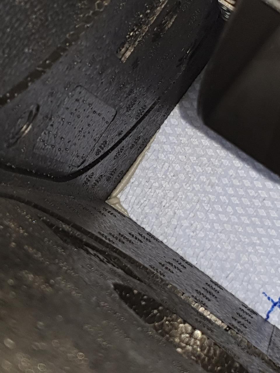

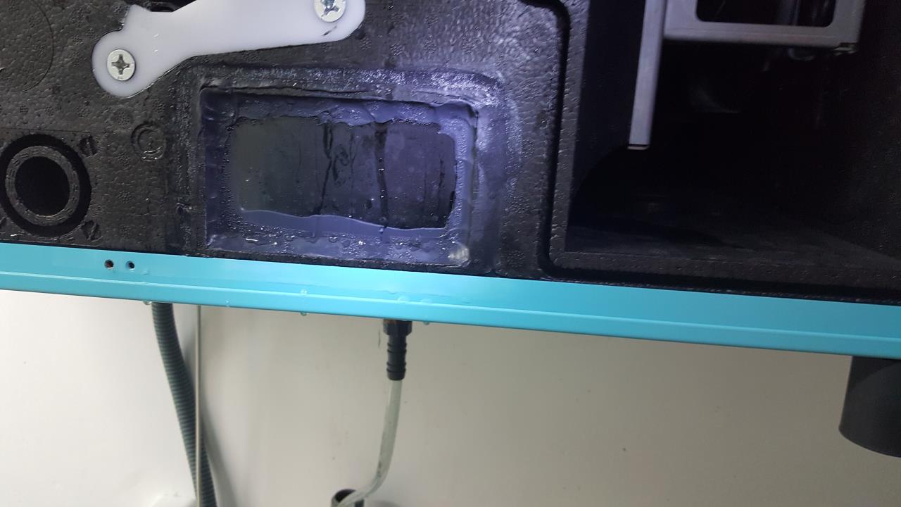

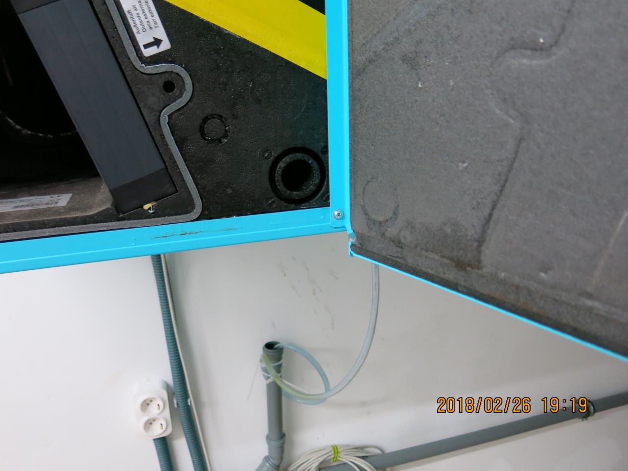

Hallo Leute,
Wer von euch hat ebenfalls Probleme mit der D&W exos?
Seit Jahren versucht mein Installateur gemeinsam mit D&W die exos zum laufen zu bringen.
Problem:

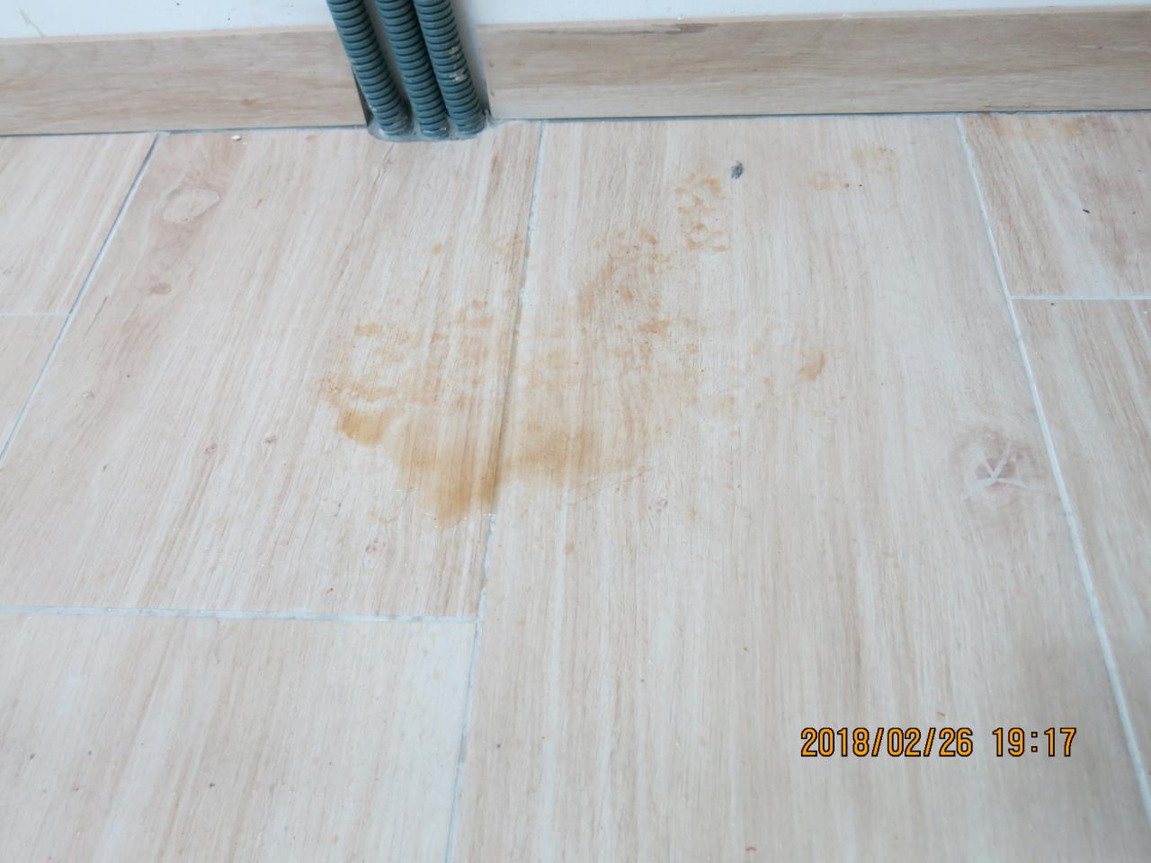

an verschiedenen Ecken rinnt Kondensat ins Gehäuse und tropft an unterschiedlichen Stellen herunter.
Ergebnis: das Gehäuse rostet und unschöne Rost-Flecken am Boden.
Damit nimmt das Gerät bereits nach kurzer Zeit schaden, und der Reinigungsaufwand (Boden) ist ärgerlich.
Nachdem nun schon zig-fach ein Spezial-Techniker von D&W da war der jedes mal wieder einer "Verbesserung" durch zusätzliche Abdichtungsmaßnahmen vorgenommen hat, und berits das Gerät auf eine neuerre Serie getauscht wurde (minimale Änderungen), gibt es immer noch Probleme durch Kondensat.
Nach eigenen Angaben eines D&W Techniker handelt es sich bei der Exos um einen "Nachbau" - von der Konkurrenz abgekupfert, -> was leider bissl in die Hose ging.
Der Schaumstoffkern und das ganze auffangsystem für Das Kondensat ist nicht richtig dicht.
-> jeder der nen Blick drauf wirft sieht sofort die Schwachstellen, an denen nun seit gefühler Ewigkeit rumgebastelt wird.
Konstruktionsprobleme (Mein "Leihenhafter" Eindruck) emoji
   •  Kondensatauffang/Ablauf beim Wärmetauscher schmarrn
   •  unzureichende Dämmstärke & undurchdachtes Gehäuse (Kaltstellen an Außenhaut)
   •  Bei Volldurchsatz saugt Gebläse die Kondensattropfen ein (zu geringe Querschnitte - Geometriedesign nicht optimal)
   •  Kleine Filter die schnell verlegt sind
   •  Differenzdrucksensoren für Luftregulierung nicht optimal positioniert (zumindest hat die neue Version Differenzdruck über Luftmassenstrom (Pitot-Prinzip) anstelle der alten statischen Drucksensoren)
Mein Installateur hat schon überlegt auf die alte Stratos zurück zu tauschen , kommt aber meiner Meinung aufgrund folgender Gründe nicht in Frage:
   •  schlechteren Effizienz,geringerer Durchsatz, ..usw.
   •  andere Platzverhältnisse (Anschlüsse passen nicht)
Wer von euch hat noch Schwierigkeiten mit der Exos?
-> diese treten Kondensatbedingt immer auf wenns außen kalt, und innen Feucht-Warm ist.
Markus

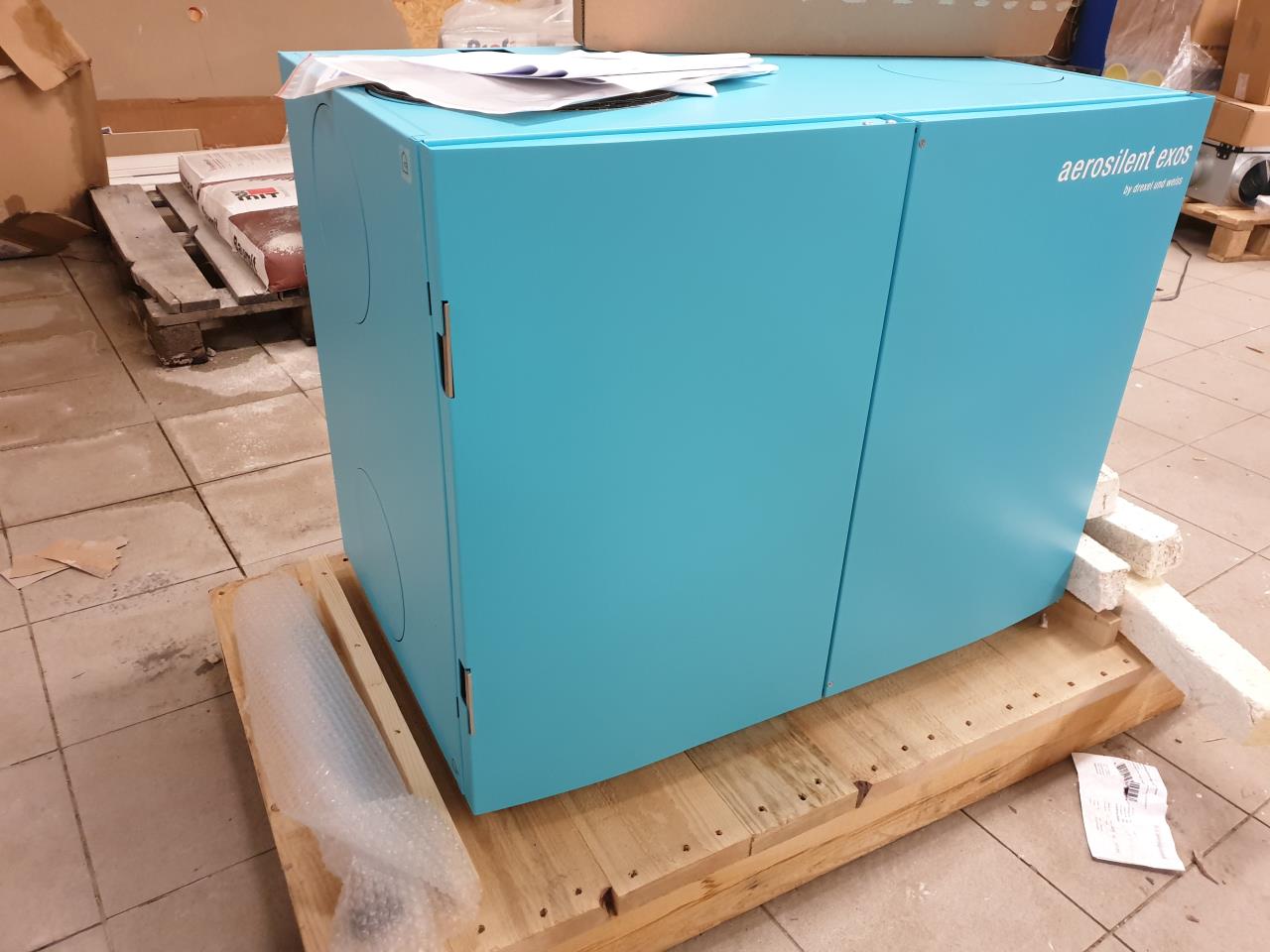

Ich hab ein neues Exos Gerät hier stehen, aber noch nicht installiert/im Betrieb.
Ich hoffe doch stark die Aussage stimmt und dass es keine Probleme bei neueren Modellen mehr gibt. Hab extra die Exos Ausführung gewählt weil so ein wirklich Platzsparender Einbau möglich war.
(Auf lange Sicht war das viell. eh nicht so klug, weil ich jetzt quasi für immer auf das Modell festgenagelt bin. Umbau auf andere Geräte wäre extrem aufwändig...)
Also ich hoffe mal das Beste.

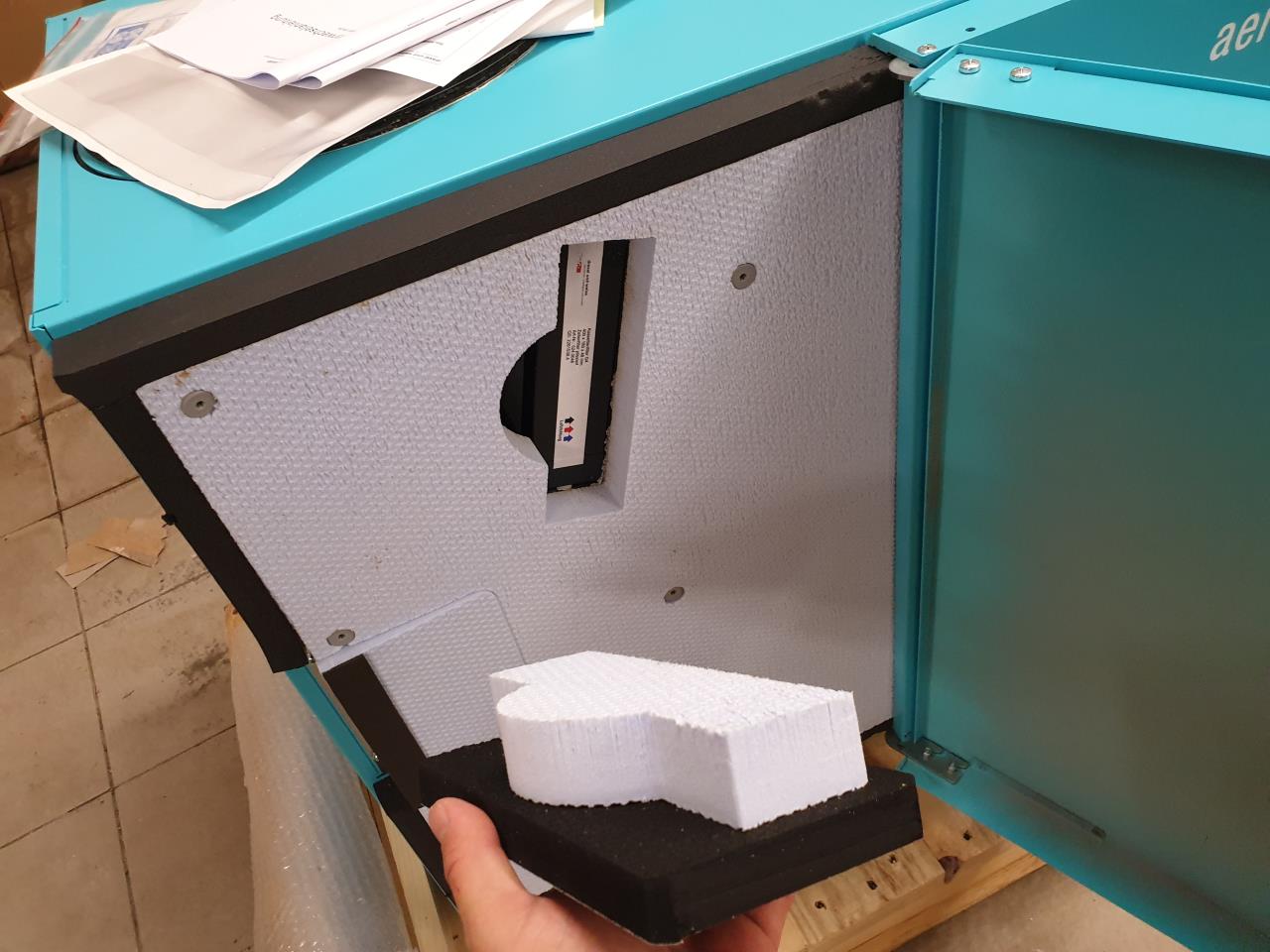

Interessant ist, dass man bei meinem neuen Modell nicht mal mehr reinschauen kann.
Da ist alles mit XPS Platten "zugenagelt"
Nur die Filter sind noch zugänglich.
Was für ein Baujahr ist denn dein Gerät?
9.9.2019  (#2)

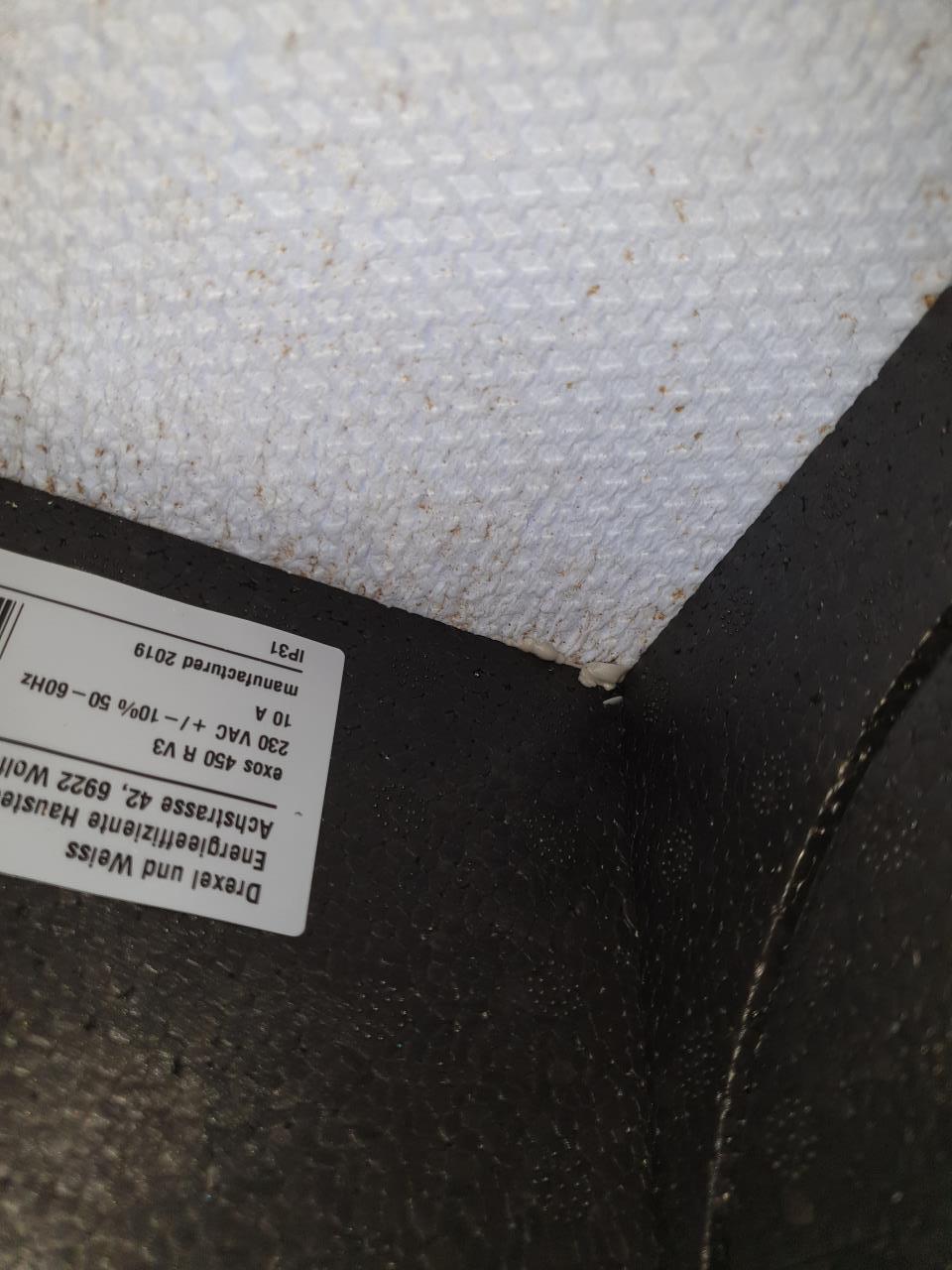

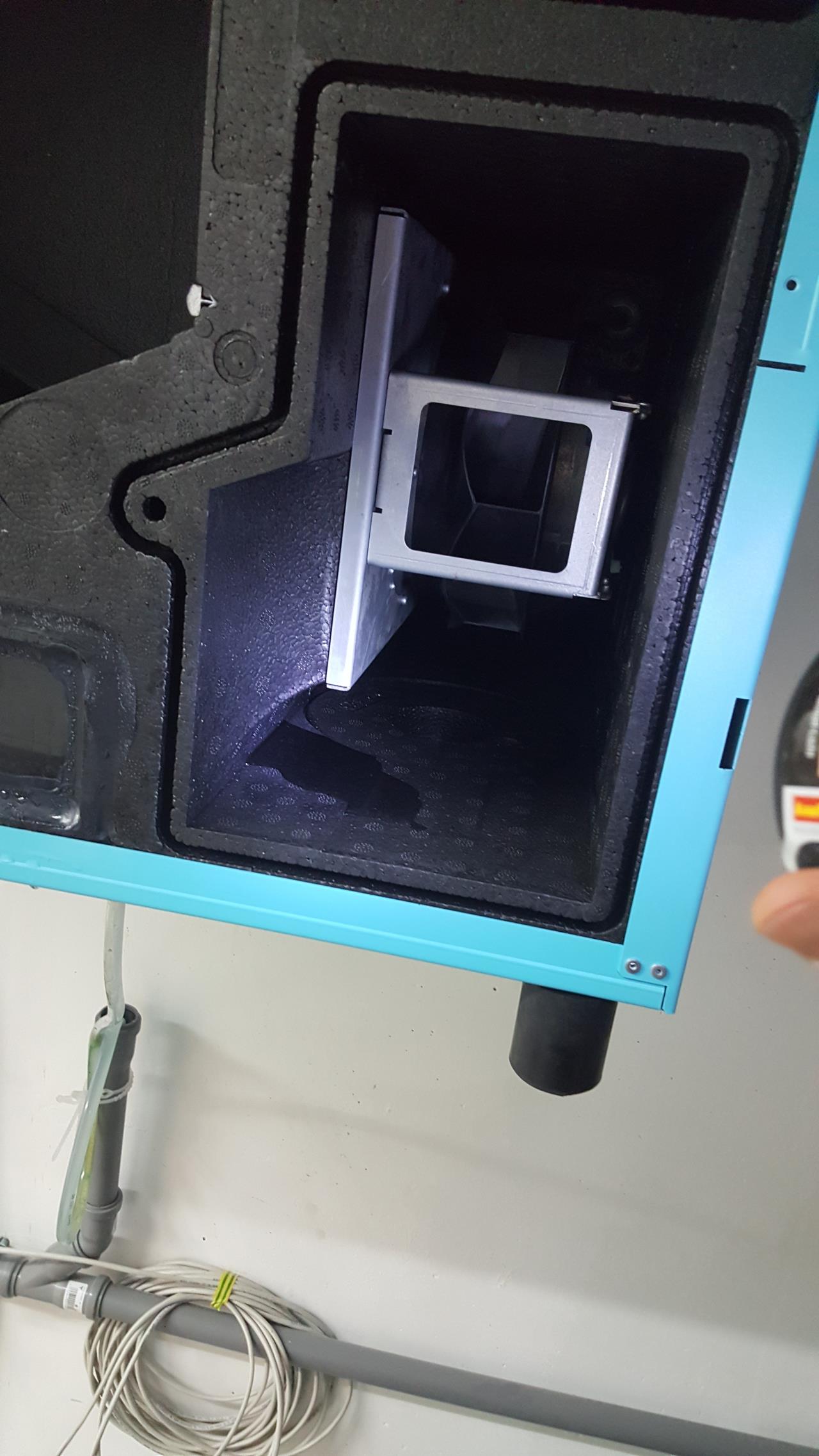

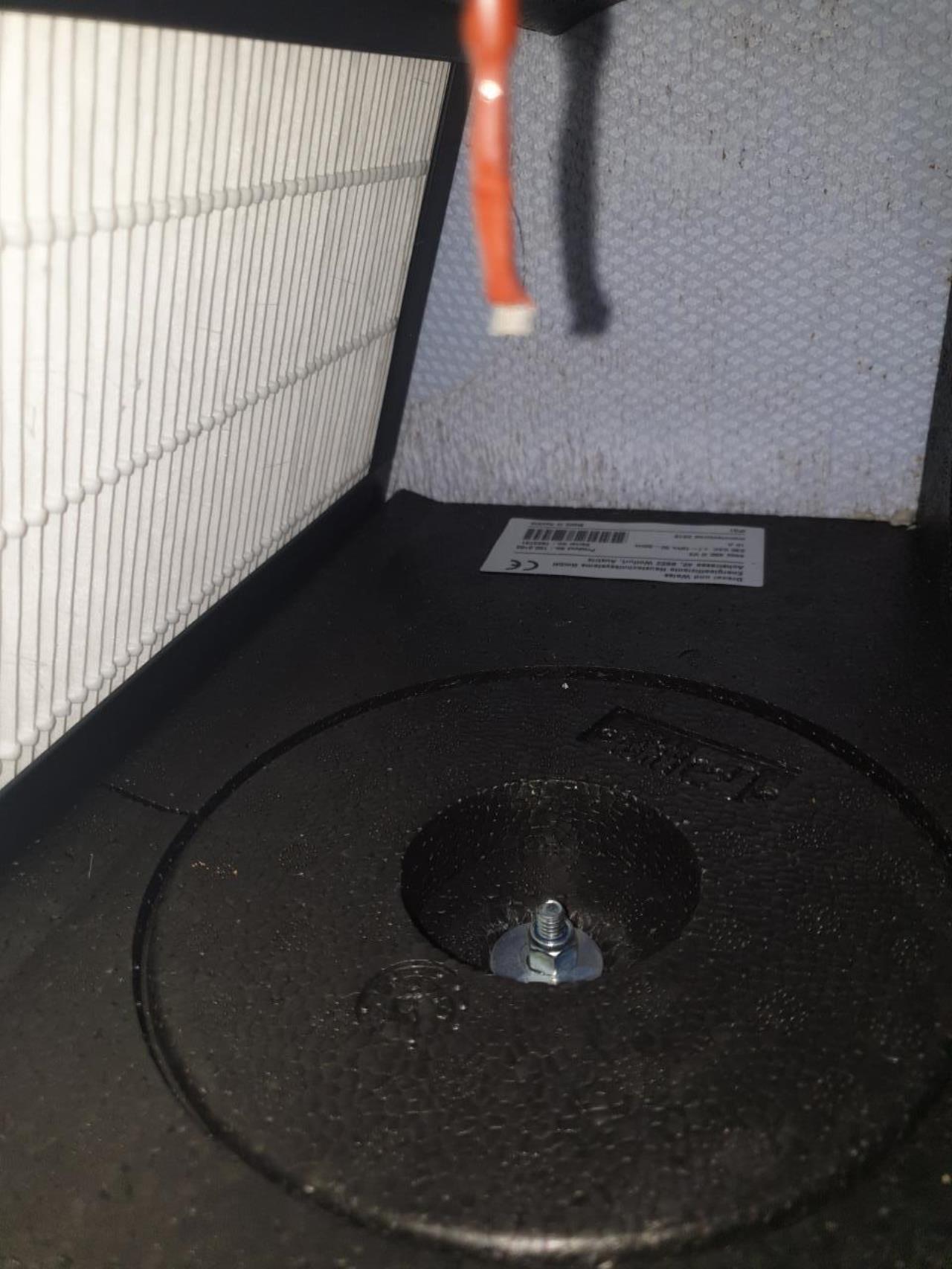

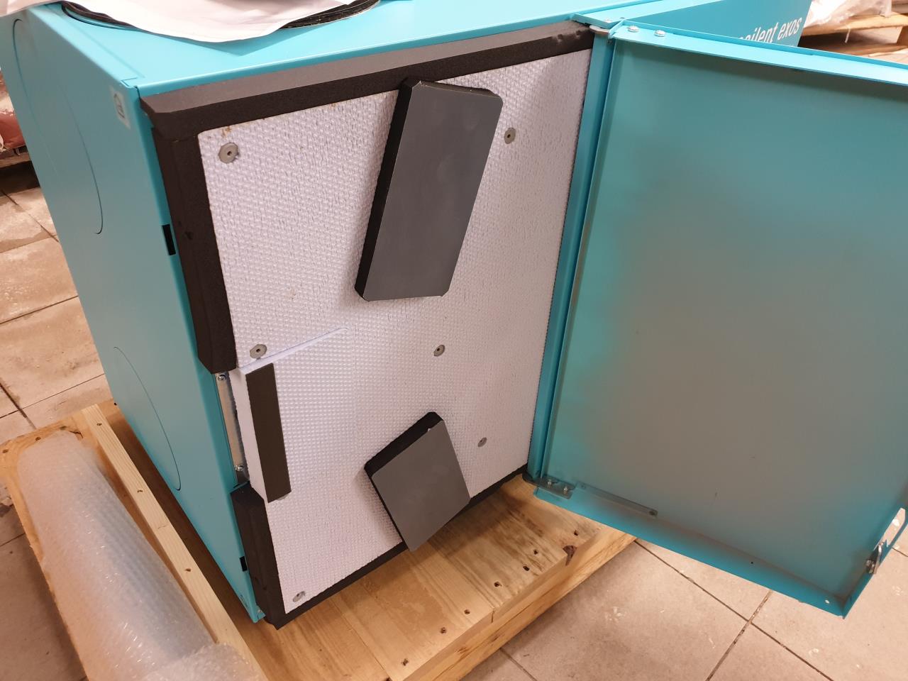

Hier noch ein paar Fotos davon:
2019/2019090964934.jpg
2019/20190909745408.jpg
2019/20190909617514.jpg
  •  MarkusO
10.9.2019  (#3)
na da haben sie sich ja wieder was neues Einfallen lassen. emoji
Was man nicht sieht macht einen nicht heiß emoji....
Mein Installateur hat mich schon "gewarnt" dass es einen neuen Deckel gibt -> jetzt weis ich was er damit meint, und was auf mich zukommt. (danke für die Bilder)
Ich fürchte aber dass die aufgezählten Probleme dadurch wieder nicht behoben wurden.
D&W hat schon öfter sehr selbstsicher gemeint dass sie es jetzt aber wirklich im Griff haben, und letztendlich doch wieder gescheitert sind.emoji -> was entsprechend der minimalen Anpassungen immer zu befürchten war.
Rausstellen tut sich der "Erfolg" leider erst im Winter bei kalten Außentempaeraturen => Kondensat.

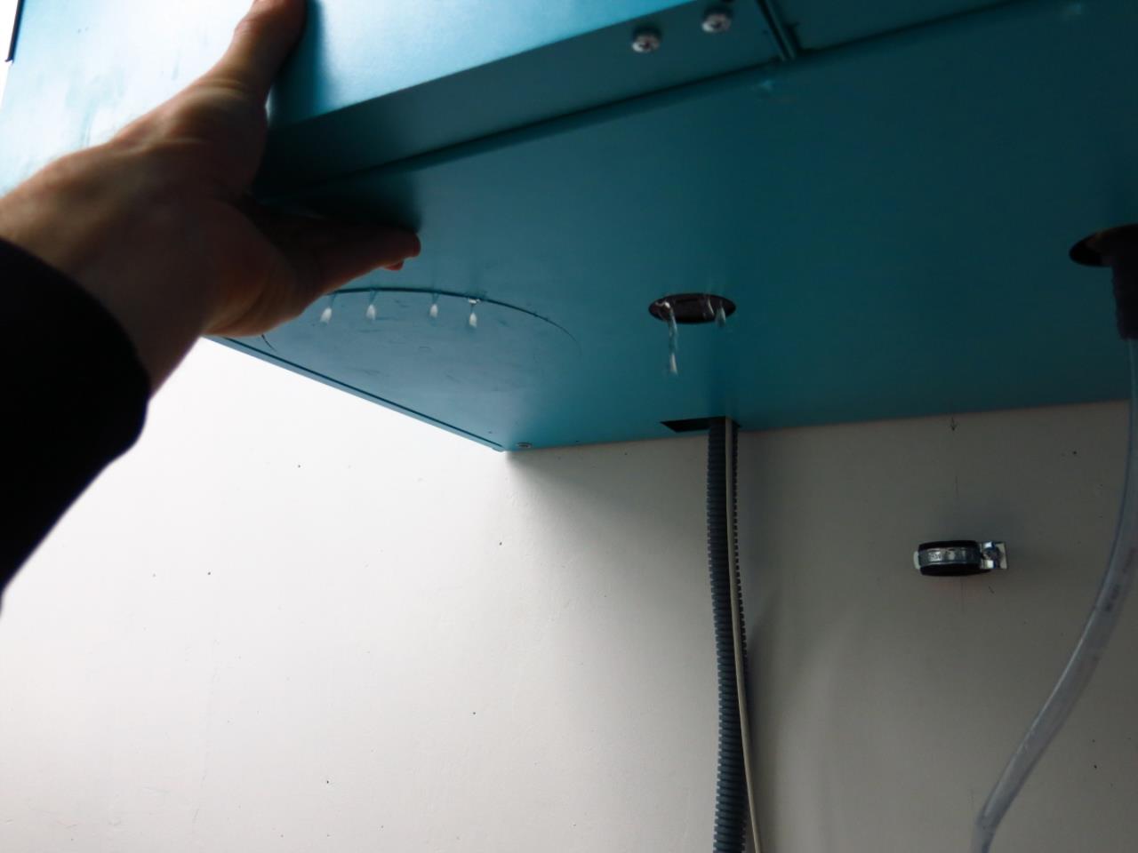

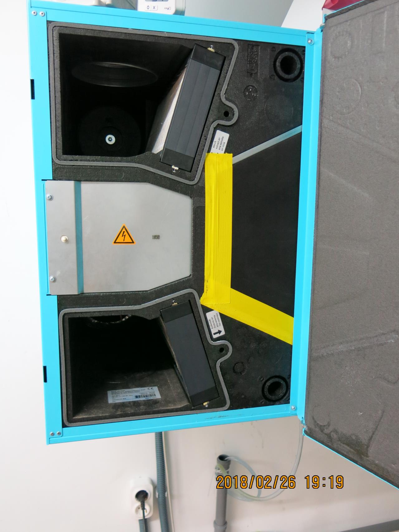

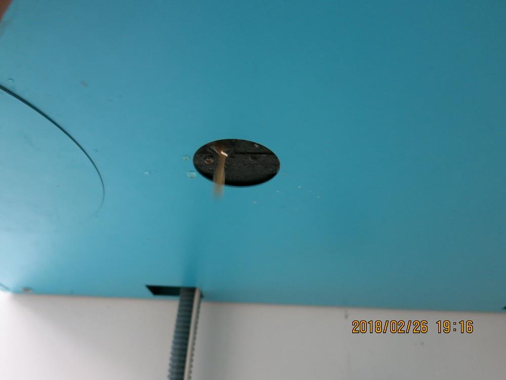

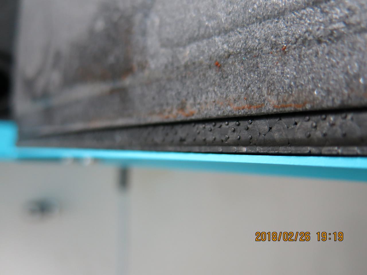

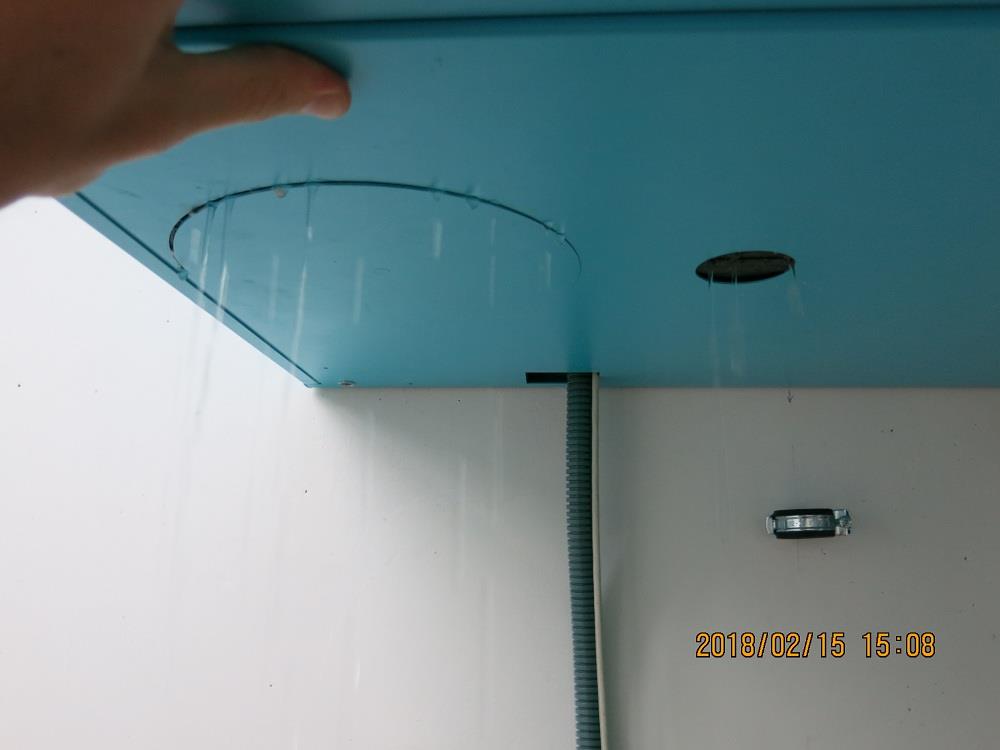

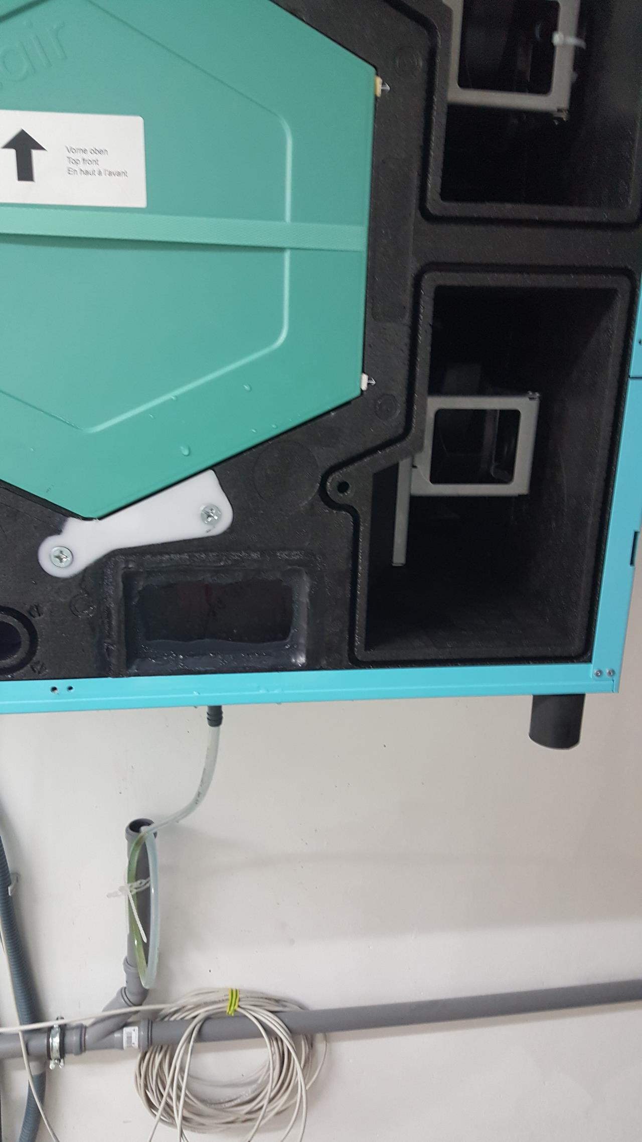

Hier ein paar Fotos
2019/20190911365717.jpg
2019/20190911929047.jpg
2019/20190911917699.jpg
2019/20190911321126.jpg
2019/20190911879815.jpg
2019/2019091126470.jpg
2019/20190911783805.jpg
2019/20190911898497.jpg
2019/20190911674975.jpg
2019/20190911508102.jpg

Wahnsinn...
diese runden Deckel für die Lüftungs-Rohr-Anschlüsse sind bei mir auch nur reingesteckt.
Ich werd die glaube ich vor Montage noch mit (lösungsmittelfreiem) Luftdicht-Kleber sauber und dicht einkleben.
Die gezeigten Lösungsversuche mit Silikon und Klebeband abzudichten, sehen aber auch nicht sehr vielversprechend aus.
Ohh Mann, du machst mir echt Sorgen.
Vielleicht wäre es hier auch überlegenswert einen Enthalpietauscher nachzurüsten?!
Kondensat sollte dann ja nicht mehr bzw. nur mehr in minimalen Mengen auftreten.

Naja am Aussengehäuse tritt das Kondensat ja trotzdem auf - im Tauscher sollts dann antürlich durch die Membran auf die Gegenseite diffundieren.
Bei den Bildern bin ich grad froh als Vorarlberger nicht auf D&W gesetzt zu haben sondern eine Q350 (ohne Enthalpie ;)) zu haben...
11.9.2019  (#10)
Falls Kondensat auf der Aussenseite wirklich auch ein Thema ist, sollte diese Zusatz-XPS-Dämmung, die ich bei der neuen Ausführung habe, schon helfen.
Beängstigend sind die Bilder aber trotzdem, stimmt.

@MarkusO:
dein Kondensatablauf-Schlauch sieht aber auch irgendwie minimal im Durchmesser aus. Wurde das schonmal bemängelt? Oder egal?

12.9.2019  (#12)
Pedaaa schrieb: @MarkusO:
 Hi der Schlauch hat ausreichenden Durchmesser um wasser abzuführen, -und was noch wichtiger ist- ausreichende Siffon-Höhe damit der Unterdruck der Lüfter den Schlauch nicht nach oben leer saugt.
Wenn man den Siphon zu niedrig macht wird das Wasser/Luft in die KWL KWL [Kontrollierte Wohnraumlüftung] gesaugt , was in der Wanne zu blubbern führt und schließlich garnix abfließen kann.
->also achtung auch beim Siphon , ist aber alles Physikalisch logisch .
-> der durchsichtige Schlauch hat noch den Vorteil dass ich sehe ob auch sicher noch ausreichend Wasser (sphonwirkung) drin ist.
  •  MarkusO
14.9.2019  (#13)
2019/20190914785654.jpg
Hi Pedaaa, danke für die Detailbilder des neuen Deckels.
Man sieht Kleberreste an der Fläche -> scheint so als wird der Deckel nicht nur verschraubt sondern auch geklebt. Wie man dann den Wärmetauscher wechseln soll ist mir ein Rätsel.
14.9.2019  (#14)
Ja, ist verklebt, siehe auch hier:
2019/20190914674058.jpg
2019/2019091425171.jpg

Hier mal ein update:
Vor ca. einem Jahr wurde bei mir das gleiche "upgrade" wie bei Pedaaa gemacht.
Sprich -> dichter Deckel vorne dran.
Das hat geholfen ! zumindest dringt kaum mehr Wasser nach außen.
Ich bin gespannt ob die Hülle in den kommenten Wintermonaten auch trocken bleibt. -mal sehen.
