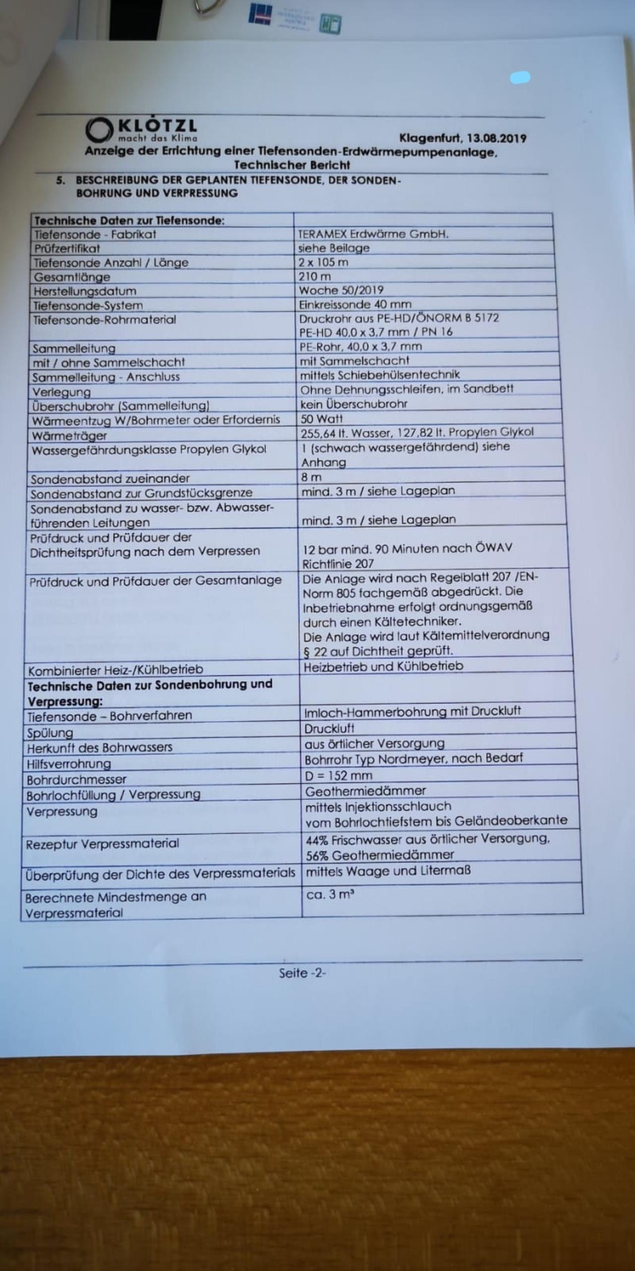

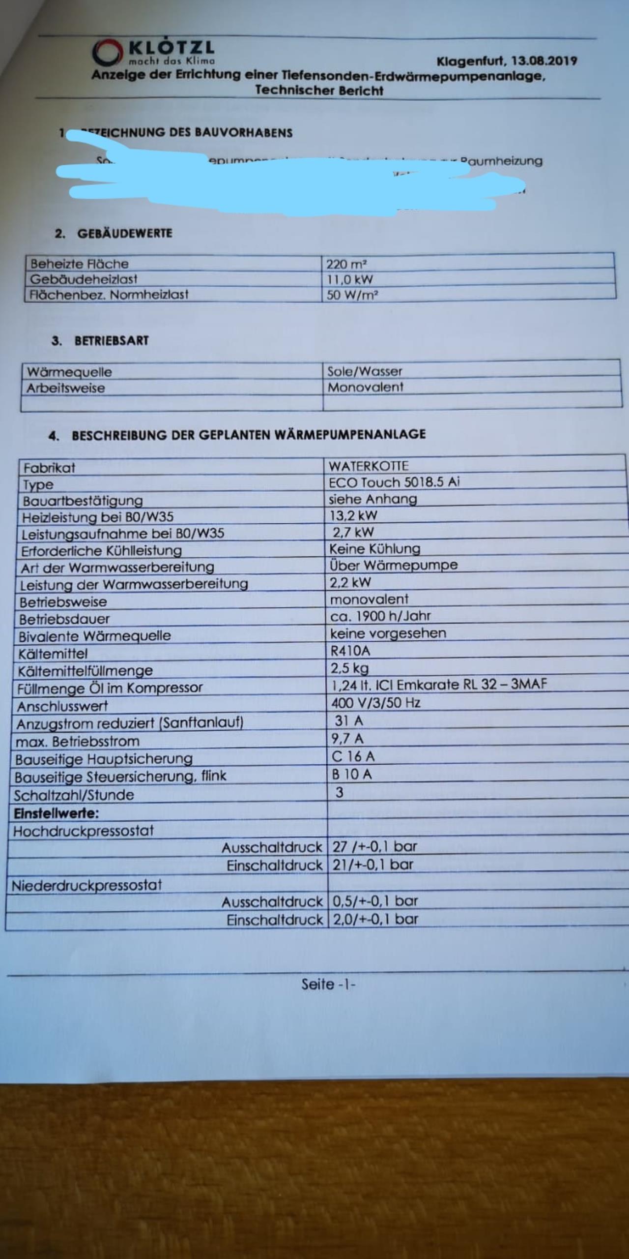

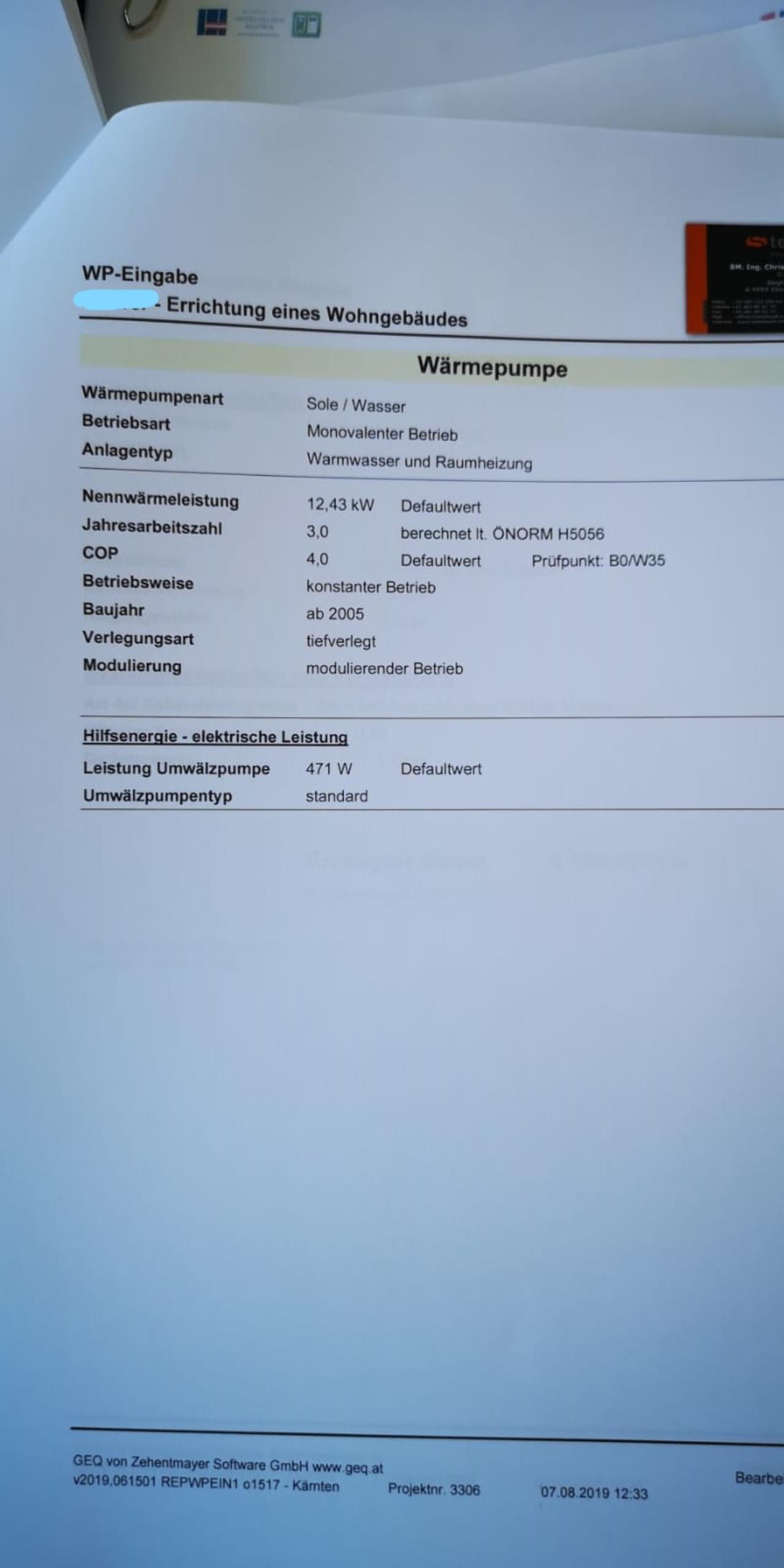

Ich weiß, 90% der Installateure haben keine Ahnung von korrekter Größen bzgl. WP.
Freunde von mir planen ihr neues Haus.
Wohnfläche 241m2 mit viel Fensterflächen.

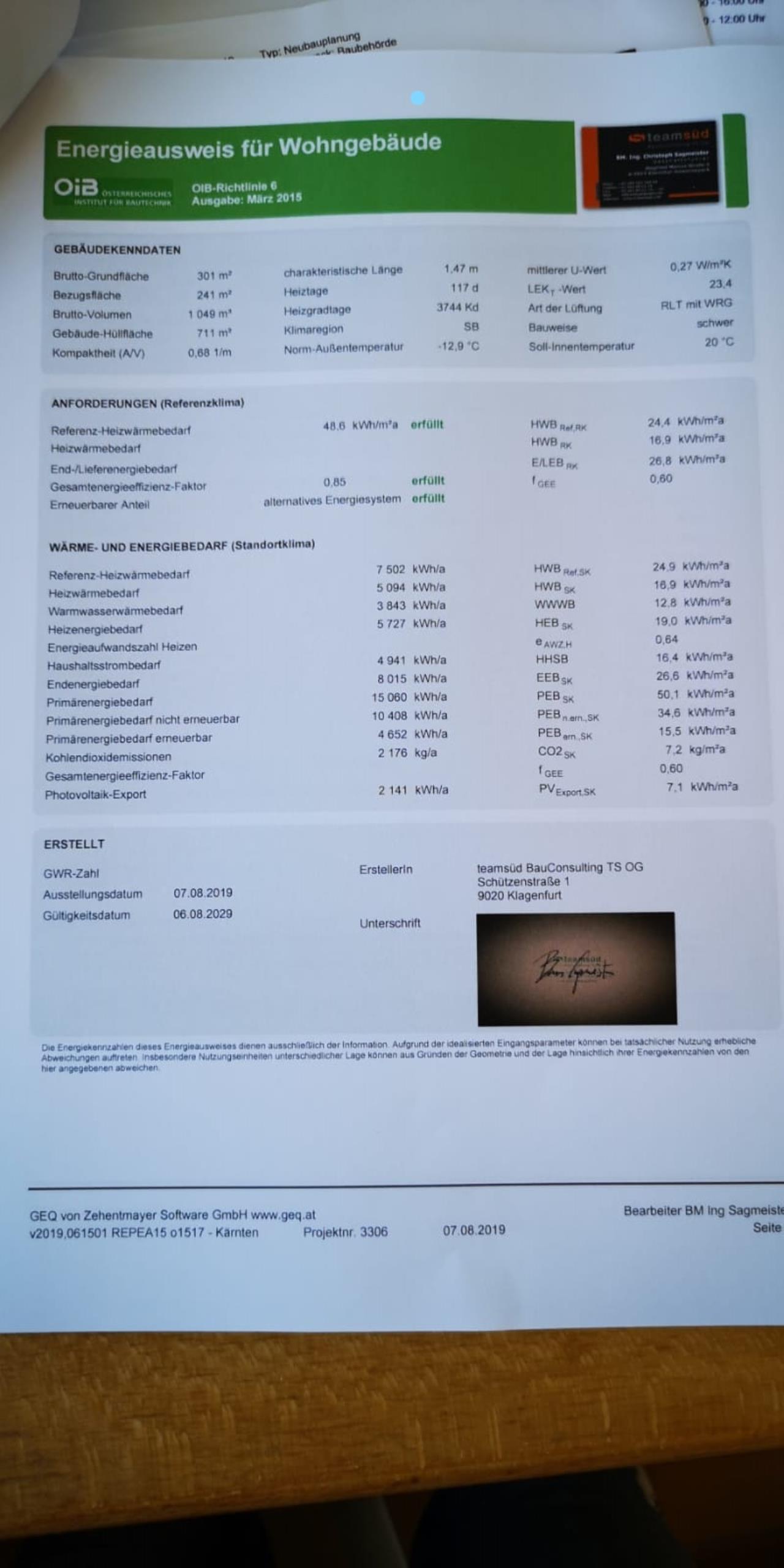

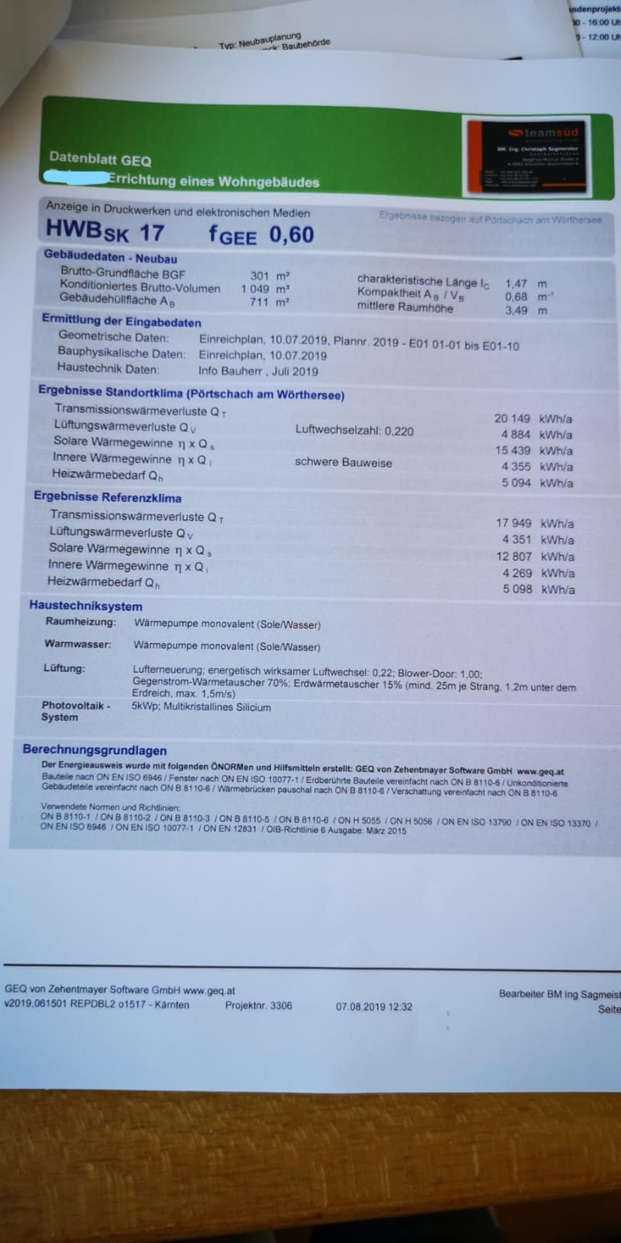

Laut Energieausweis benötigt das Haus eine Heizlast von ~30W/m2.
Jetzt wurde ihnen eine Waterkotte WP WP [Wärmepumpe] mit 12,4kW Heizleistung empfohlen.
Zusätzlich Sonden 2x105m
Kann das wirklich sein.
Ich habe bei 157m2 eine 7,8kW Pumpe bei 1x107m Sondentiefe (Heizlast 45W/m2) und bin gefühlt immer noch überdimensioniert.
Im Anhang finden sich Kopien der Berechnung.
Vielleicht kann jemand mehr dazu sagen.
Danke,
Martin

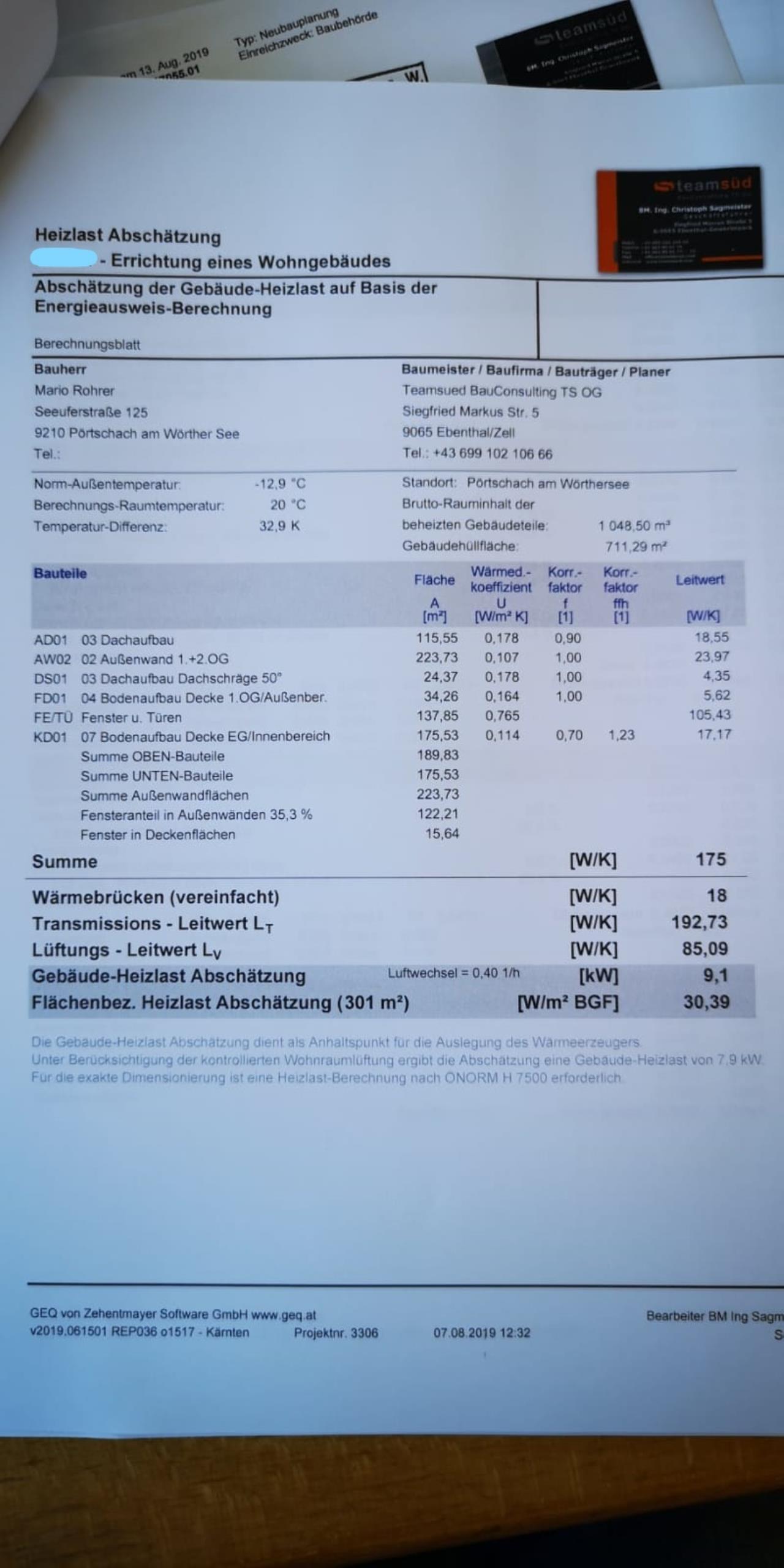

5.9.2019  (#1)
Der Energieausweis sagt was anderes, nämlich 7,9 kW da ja eine Wohnraumlüftung verbaut wurde.

Knochen schrieb: Laut Energieausweis benötigt das Haus eine Heizlast von ~30W/m2.
Es wurden aber nicht die Werte aus dem Energieausweis genommen, das sieht man am Angebot Punkt 2 "Gebäudewerte": 220m² mit 50W = 11kW Heizlast

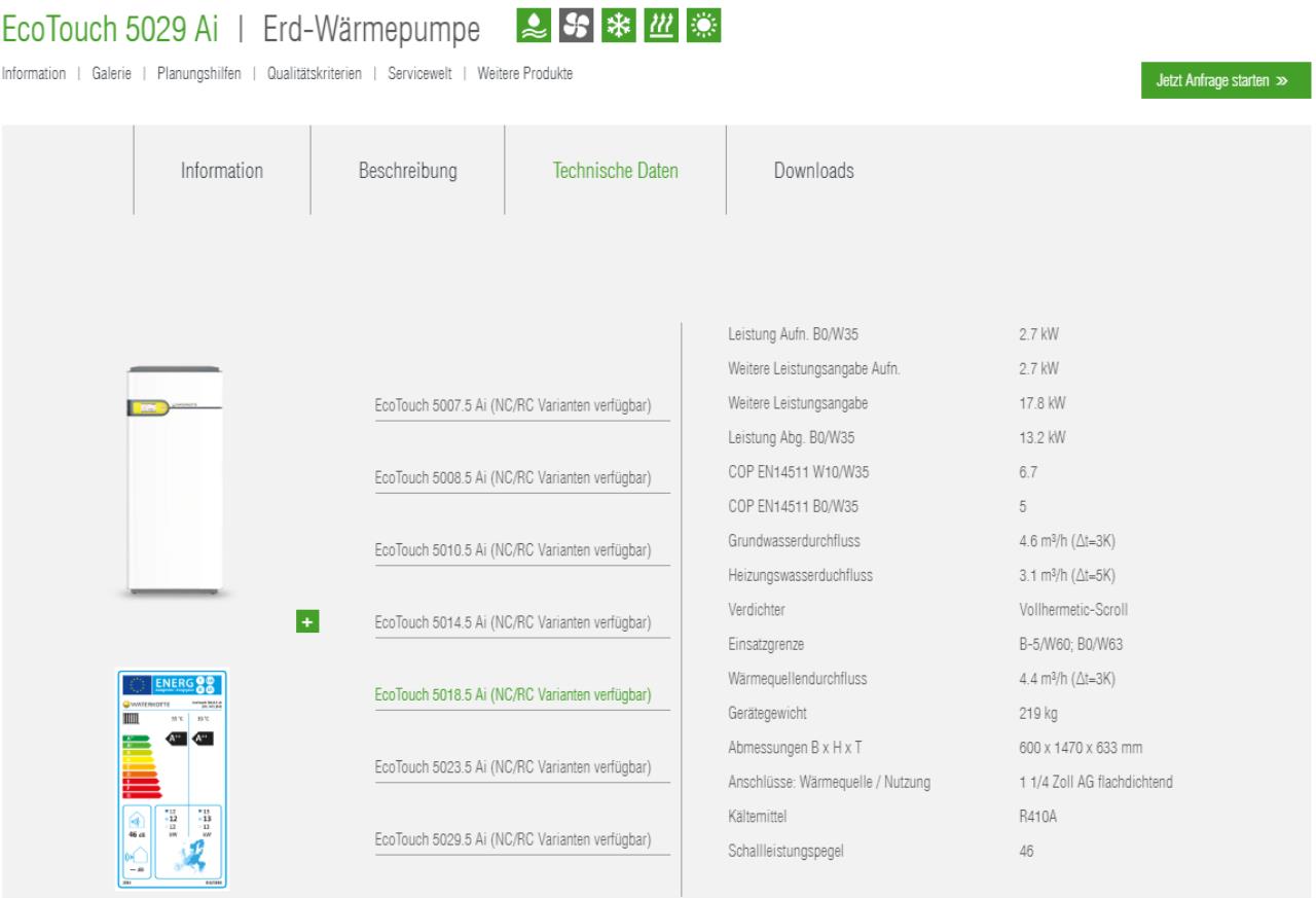

Knochen schrieb: Jetzt wurde ihnen eine Waterkotte WP WP [Wärmepumpe] mit 12,4kW Heizleistung empfohlen.
Die WP WP [Wärmepumpe] hat noch mehr Leistung, nämlich 13,2 kW bei B0/W35!

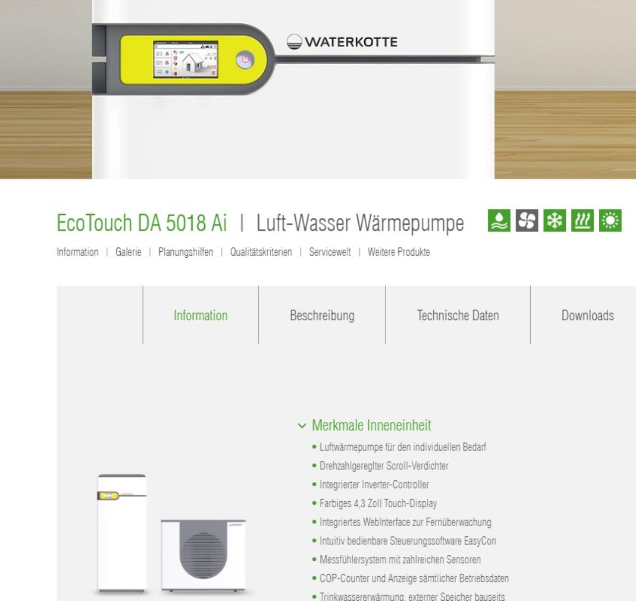

Knochen schrieb: Ich weiß, 90% der Installateure haben keine Ahnung von korrekter Größen bzgl. WP
Ich bin zwar kein Freund solcher pauschalen Verunglimpfungen, aber......
Diese Firma Klötzl scheint schon ein besonderes Verhältnis zu Berechnungen zu haben.
Mal abgesehen von den angegebenen Daten und dass man, im Zeichen des Klimawandels, eine WP WP [Wärmepumpe] ohne Kühlfunktion vorschlägt ist für mich das der Hammer.
Ich denke, bei der angegebenen WP WP [Wärmepumpe]-Typ handelt es sich ja um eine LW/WP! emoji Oder seh ich da was falsch?

6.9.2019  (#4)
Dürfte schon eine Sole-WP sein (ohne DA), aber halt viel zu groß

der installateur hat den sinn eines e/a nicht verstanden. so traurig. ich hatte auch mal so ein angebot, basierend nicht auf heizlast, sondern auf der einen beispielrechnung.
die quelle (tb, kollektor) kannst ruhig auf 9kw dimensionieren. die wp bis ~7,5 kw leistung wird reichen.
