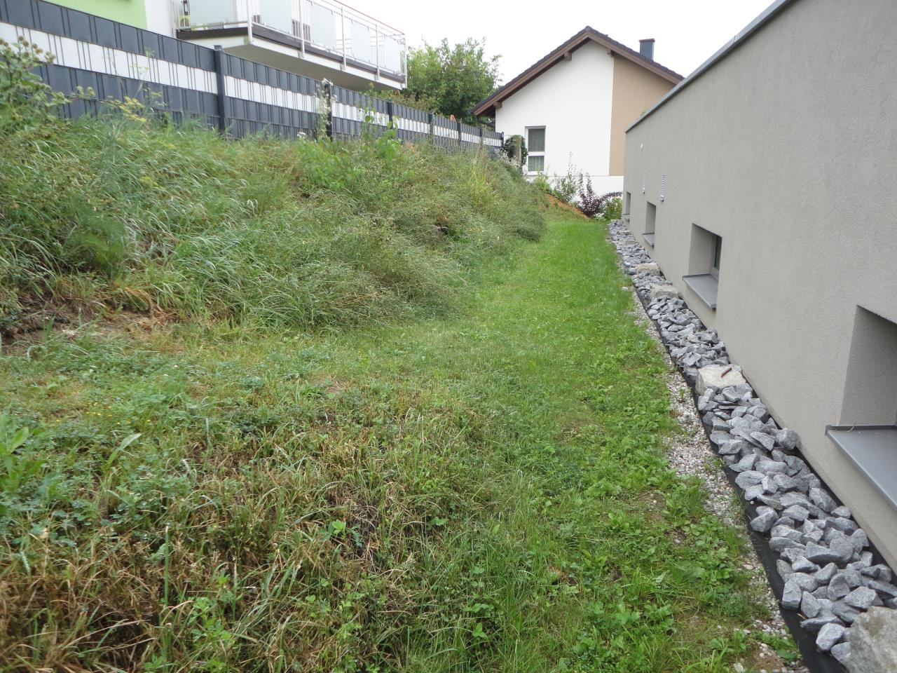

5.9.2019  (#6)
Wir haben unsere 2 m hohe und steile Böschung hinterm Haus mit Böschungsrasen und einem Wildblumenmix angepflanzt. Mein Plan war eine möglichst arbeitsextensive Form zu finden. Weil es mich interessiert hat, habe ich im Juni mitgestoppt, wie lange ich mit der Motorsense für die 25 lfm brauche => 30 Minuten. Gemäht habe ich mit dem 3-Zack-Messer, das Schnittgut habe ich liegen gelassen.
Ob ich das vor dem Haus auch so machen würde, wo ich es jeden Tag sehe, weiß ich nicht.
  •  monika1979
6.9.2019  (#7)
Wie oft mähst du im Jahr? 2x?
6.9.2019  (#8)
monika1979 schrieb: Wie oft mähst du im Jahr? 2x?
Genau, Juni und September wird gemäht. Jetzt wirds dann eh bald wieder Zeit emoji

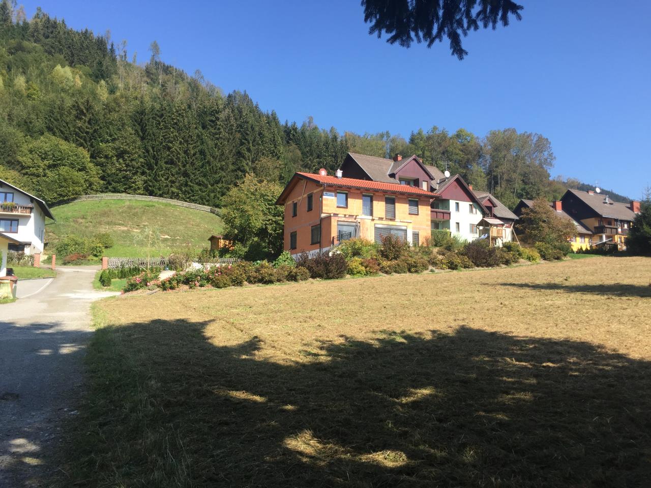

  •  MrsOoO
7.9.2019  (#9)
@ Rabaum: hast du vielleicht Fotos davon?
8.9.2019  (#10)
Bittesehr. Ist halt kein optisches Highlight mehr, alles verblüht und nur mehr grün.
