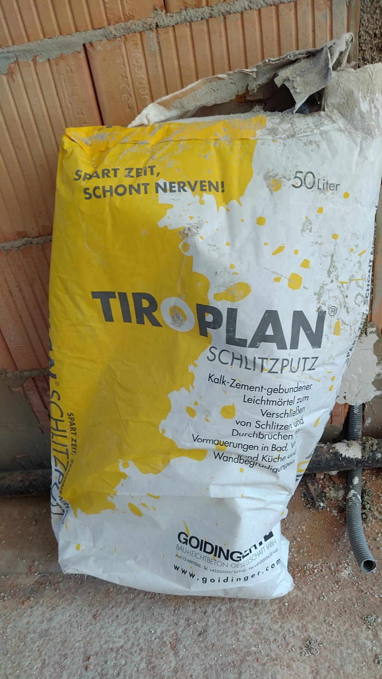

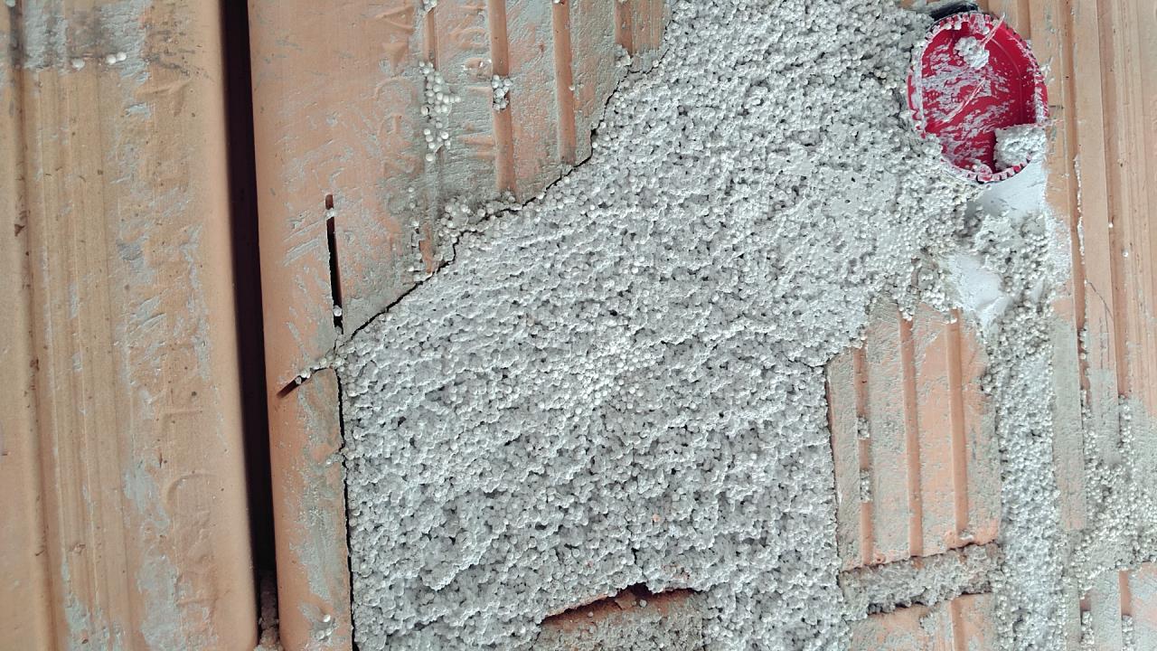

Mein Baumeister hat mich mit einem neuen Wunderprodukt zum Schlitzeauswerfen überrascht. Gefühlt 95% Styroporkugeln und 5% Bindemittel, da kann man ja gleich mit PU ausschäumen.
Tiroplan Schlitzputz

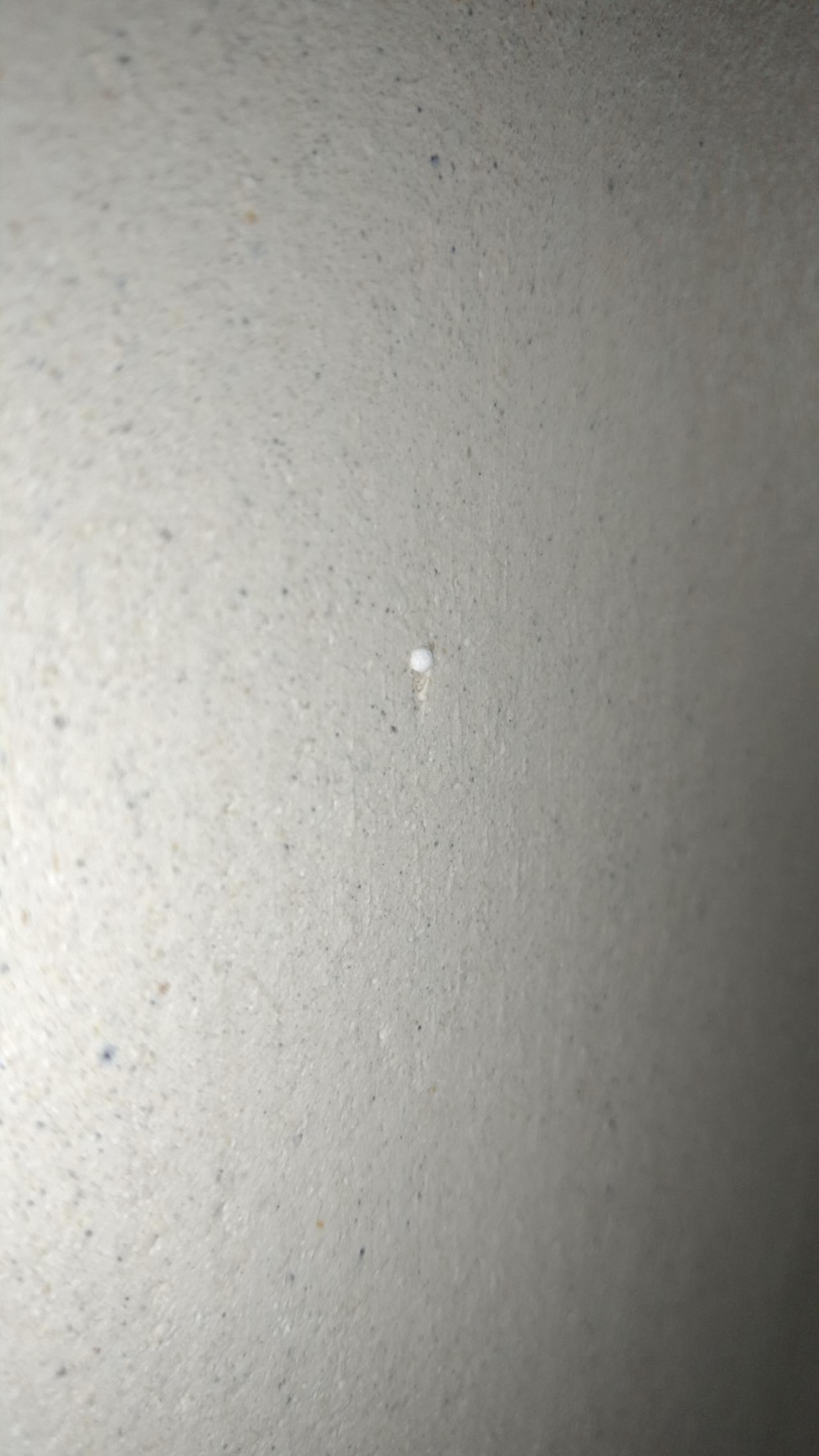

ein wenig mit den Fingern reiben und die weißen Kugeln kommen durch und fallen runter.

Unter Verarbeitung im technischen Merkplatt steht: "Wie auch bei Mischmauerwerk ist es nach dem Stand der Technik übelich, eine entsprechende Putzarmierung einzulegen."
- muss jetzt bei jedem gefüllten Schlitz eine Armierung eingelegt werden?

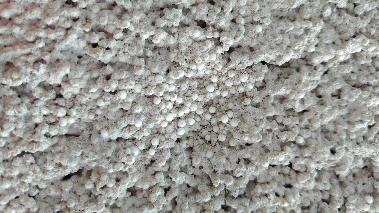

mein Freund das Wunderprodukt zum Schlitzeauswerfen (Aussage Bauleiter) begleitet mich auch noch nach dem Verputzen an mehreren Stellen - schön!

22.9.2019  (#14)
Schlimm...
Hast du bzw. wurden die Stellen nicht vorher genetzt/gespachtelt?!

22.9.2019  (#15)
soweit ich das auf den Bildern erkennen konnte, wurde vor dem Putz und in den Putz kein Netz gelegt. muss das morgen gleich ansprechen
