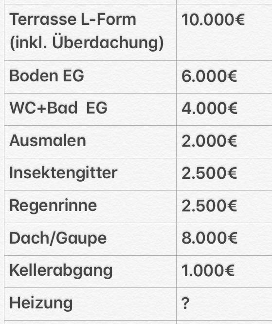

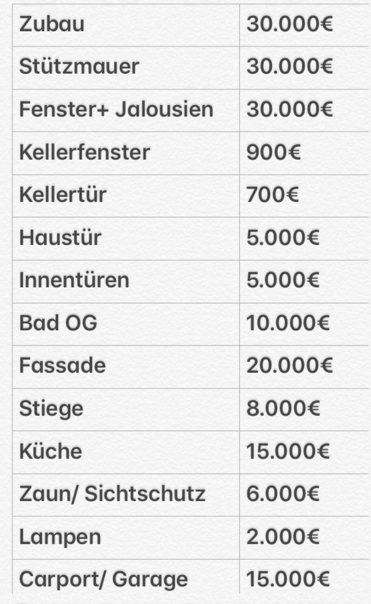

Da wir einige Kritikpunkte haben, wollten wir gerne sanieren. Hier stellt sich mir inzwischen die Frage nach der Sinnhaftigkeit, da ich in meiner Kalkulation schon auf eine schöne Summe Geld für die komme.

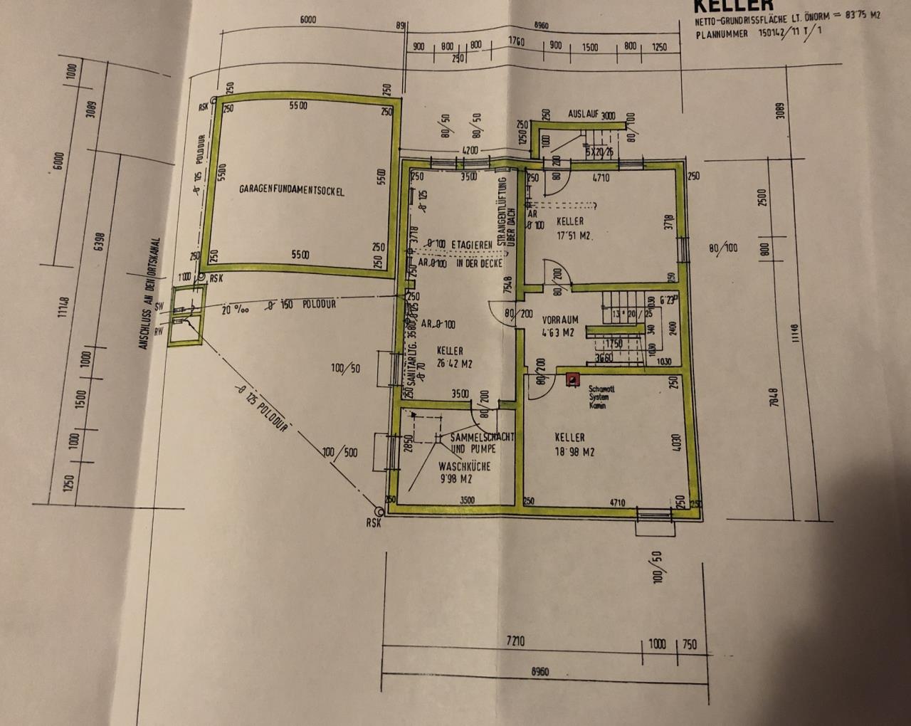

Im Keller hatten wir heuer bei einem starken Gewitter das erste Mal Wasser im Keller und mussten Entfeuchtungsgeräte aufstellen. Das Wasser wurde aus der
Bodenfuge entlang des Kellerabgangs hereingedrückt.

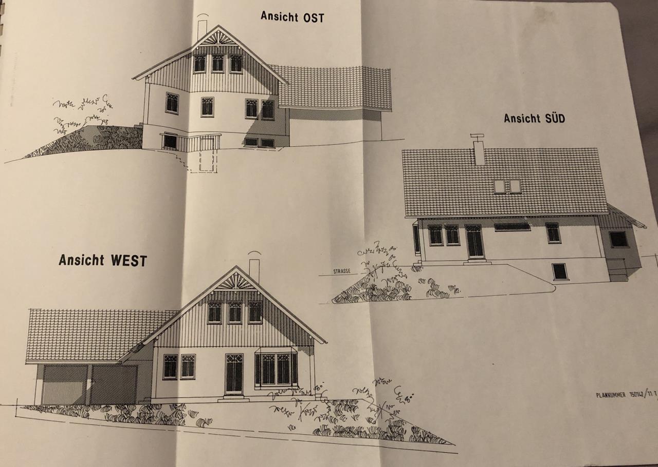

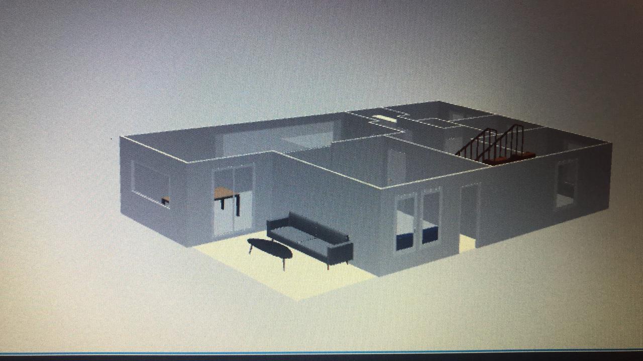

Ein großes Fenster und eine Terrassentür würden wir gerne komplett entfernen und durch einen durchgehende Wand ersetzen. Ist das problemlos möglich, oder schafft das neue Probleme?

Zusätzlich würde ich das Dach angehen und hierbei eventuell den vorhandenen Kamin (Ofen steht in einem Partyraum im Keller ungenutzt herum) irgendwie stilllegen. Kann der Schacht mit etwas befüllt werden? Bin hier noch nicht wirklich schlau geworden und werde demnächst einmal den Rauchfangkehrer kontaktieren.

Um die Küche zu vergrößern würden wir gerne an der Westseite eine Zubau machen und an diesen angrenzend gleich eine überdachte Terrasse.

Ist meine Kostenaufstellung realistisch?

Das scheint ein recht umfangreiches Vorhaben zu werden. Realistische Preisschätzungen kannst du dir erst erwarten, wenn konkrete Maßnahmen vorliegen, derzeit bist du ja noch am Planen.

Bezüglich Anbau und Mauer statt Fenster - such dir jemanden, der sich mit Holzriegelbauweise auskennt und das einschätzen kann, am besten einen Zimmerer in der Nähe der auch diese Bauweise anbietet.
