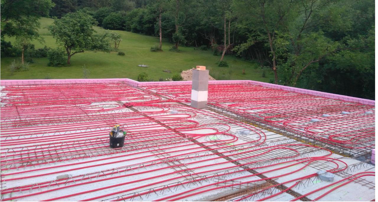

Wir haben 7 Kreise a ~150m auf 200m^2 Elementdecke verlegt. Material Rehau Rautherm s 20/2mm und der Verteiler kamen in Summe auf ~1500€ + ~1,5Tage Arbeit zu zweit. Vorteile für uns sind kühlen im Sommer über die Decke und im Winter als zusätzliche Heizfläche um die Vorlauftemp. zu reduzieren. Bzw. um auch genug Heizleistungs fürs Bad zu erreichen. Hat dann fertig so ausgesehen. ![]() Darüber dann noch KWL KWL [Kontrollierte Wohnraumlüftung] und Elektro Rohre. |
Ok. Also nur auf die Decke des ersten Obergeschosses? Wir bauen 1,5 geschädigt und haben im Obergeschoss leider keine Betondecke. Im Prinzip nur den Dachstuhl als „Wand“. ihr habt demnach ca 1km Leitungen verlegt? Wiesi 7 Kreise? |
Ich hab auf 100m2 zb wesentlich weniger gelegt. 4 x 80m 16er rohr.. Oder auf der halben decke 2 x140m 20er rohr.. Diese Kreise sind abhängig von der max Länge. Regeln kannst bei der BKA BKA [Betonkernaktivierung] nicht wirklich was, weil wir den ganzen Kern aktiviern und nicht nur die Oberfläche |
