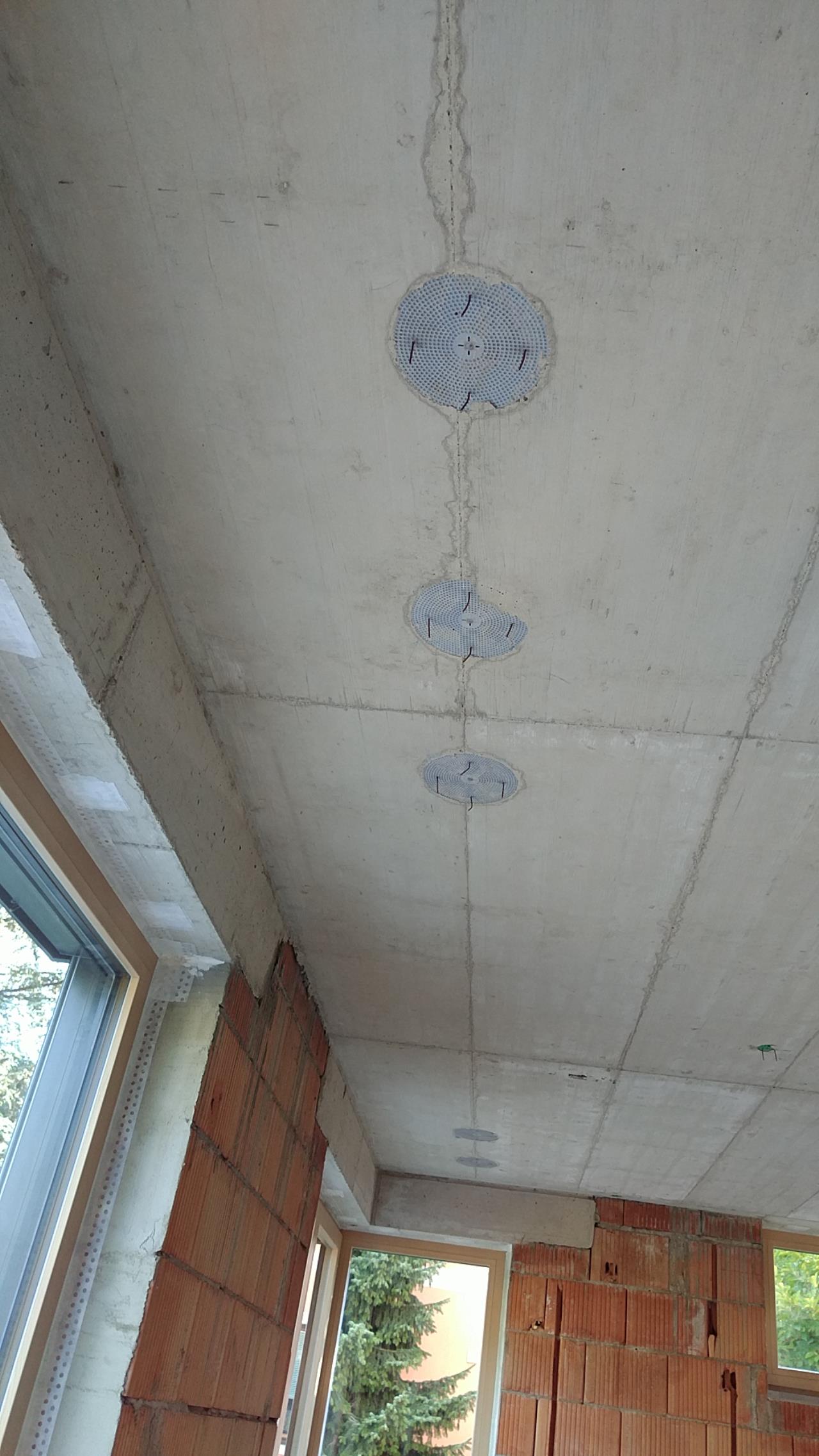

wann sollten die Halox Deckendosen gebohrt werden?
Putz: Gipsputz
Spots: vermutlich 68er Löcher
Dosen sind mit kleinen Magneten in der Mitte ausgestattet.
vor oder nach dem Putz?
   •  Der Putzer sagt: nach dem Putz
   •  Der Elektriker sagt: vor dem Putz, weil auch die Lochsägen stumpf werden vom Putz

Ich habe alle halox vor dem Putz gebohrt. Anschließend einfach mit Papier ausgestopft und in die Mitte ein kurzes Stück Schlauch gesetzt. Nach ca 3 Tagen habe ich das Papier raus und mit einem Messer freigeschnitten. Meiner Meinung nach die sauberste Lösung.
15.8.2019  (#2)
ich habs vorher gebohrt, dann ausgestopft, dann ausputz nachn putz usw.. die ur sauhockn... einen hab ich vergessen und nachher gebohrt! War 1000 mal besser und eine viel sauberer Kante! meine Spots decken nicht viel ab

Meine haben den Boden aus Kunststoff und der ist leicht flexibel, desshalb habe ich leichte Bedenken beim bohren nach dem Putz, obwohl es mir auch lieber wäre.

also wenn da Gipsputz an die Decke kommt, dann kann man die auch nachträglich bohren, das juckt eine gute Krone nicht besonders.
Vorteil wäre, man hat später 100%tige Löcher, aber misst sind geputzte Decken immer.

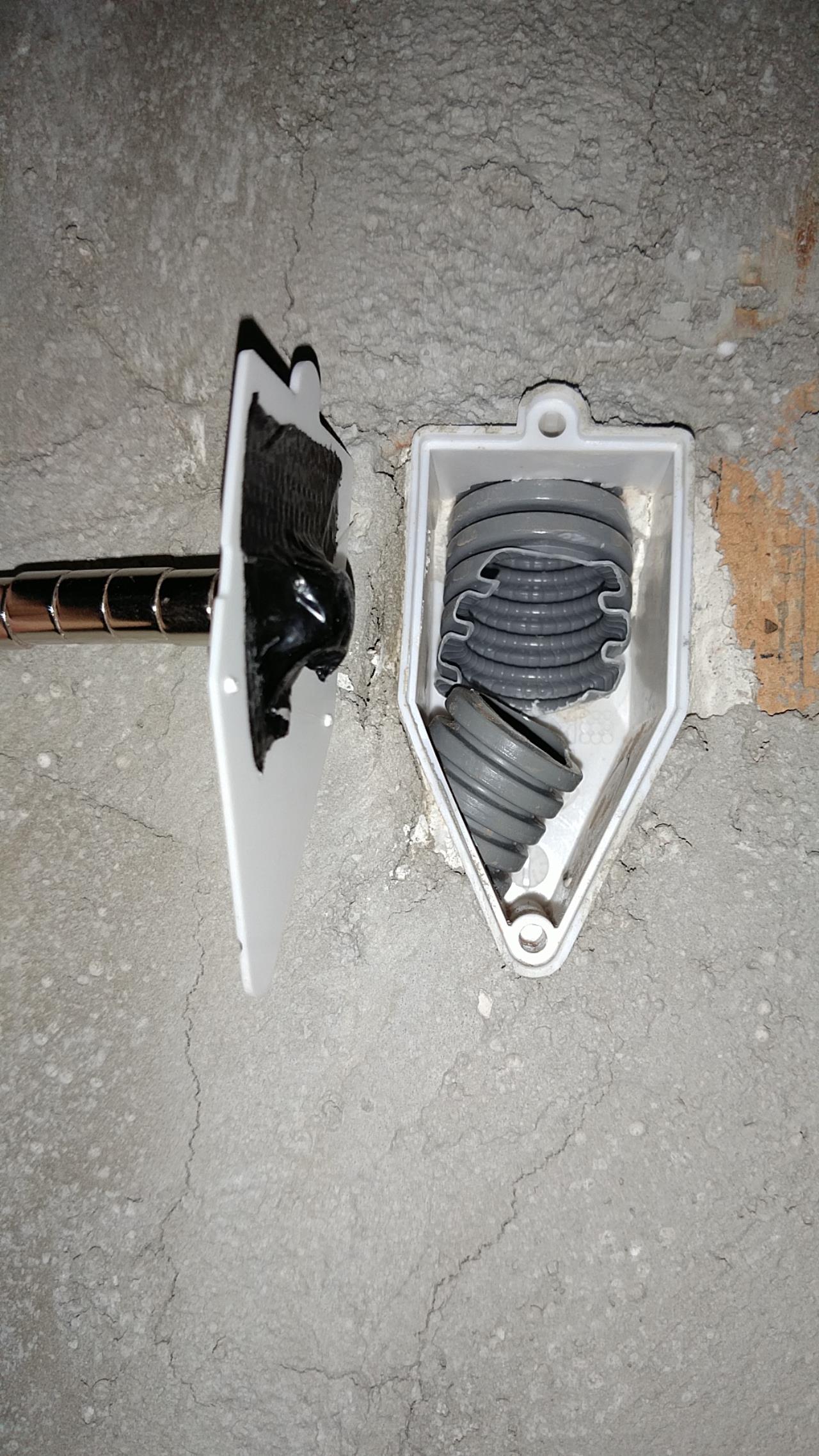

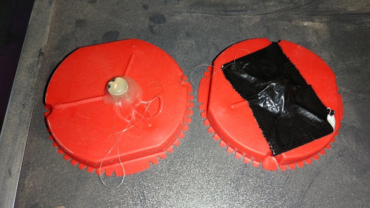

hier nochmal ein paar Bilder zu den Magneten:
Putzdeckel mit Manget für Dosen, die vorerst nur als Reserve in der Wand verbleiben: Heißkleber und Gaffaband

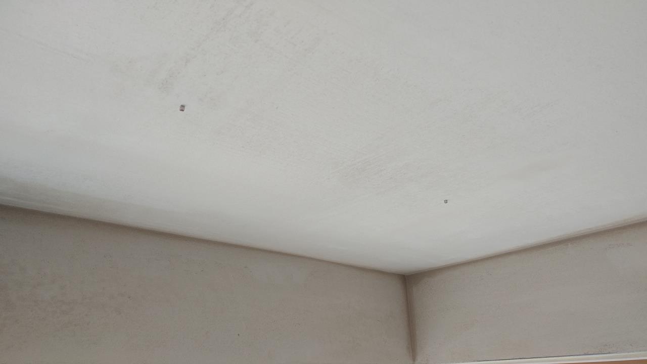

Magneten bleiben an der Decke hängen und markieren die Dosenmitte:
2019/20191005916449.jpg
Das es sich um einen Magneten der großen Haloxdosen handelt und nicht um einen Befestigungsnagel, der nach dem Abflexen noch immer vom Manget erkannt wird, lässt sich durch das Umdrehen des Suchmagneten (Nord-Südpol Wechsel) sicherstellen.
