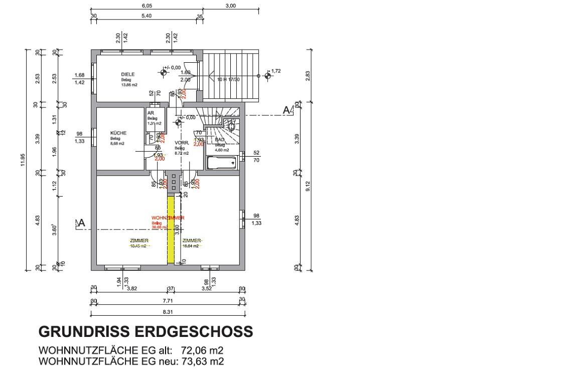

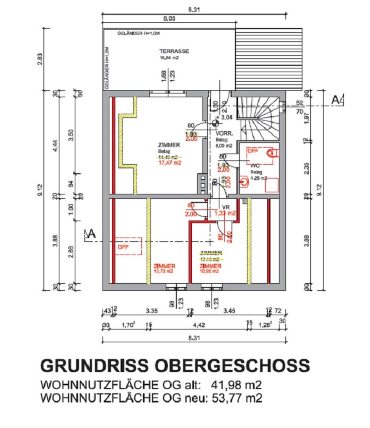

  •  Armin84
15.8.2019  (#2)
2019/2019081589679.jpg
2019/20190815485540.jpg
Hallo, ja natürlich - anbei der Grundriss OG und UG
  •  leitwolf
16.8.2019  (#3)
Ein kalter/heißer Dachboden ist eigentlich nicht der ideale Aufstellort für ein Lüftungsgerät. Es wäre eventuell auch rechts neben dem Ausgang auf die Terrasse wandhängend möglich. Da so wie so nur eine Teillüftung gewünscht ist, geht sich ein kleineres Gerät bis 150 m³/h aus. Das ist nicht so tief und kann an der Wand montiert werden. Außenluft und Fortluft können neben der Terrasse angeordnet werden. Der Vorteil gegenüber der Aufstellung im Dachraum wäre: leichter zugänglich, man muss keine Leitungen dämmen, keine Brandschutzmaßnahmen bei den Leitungsdurchführungen, etc.
Im EG würde ich Küche und Bad mit Abluft versorgen. Zuluft für das große Wohnzimmer ist nicht unbedingt erforderlich, aber sehr wohl für die Schlafräume im OG.
