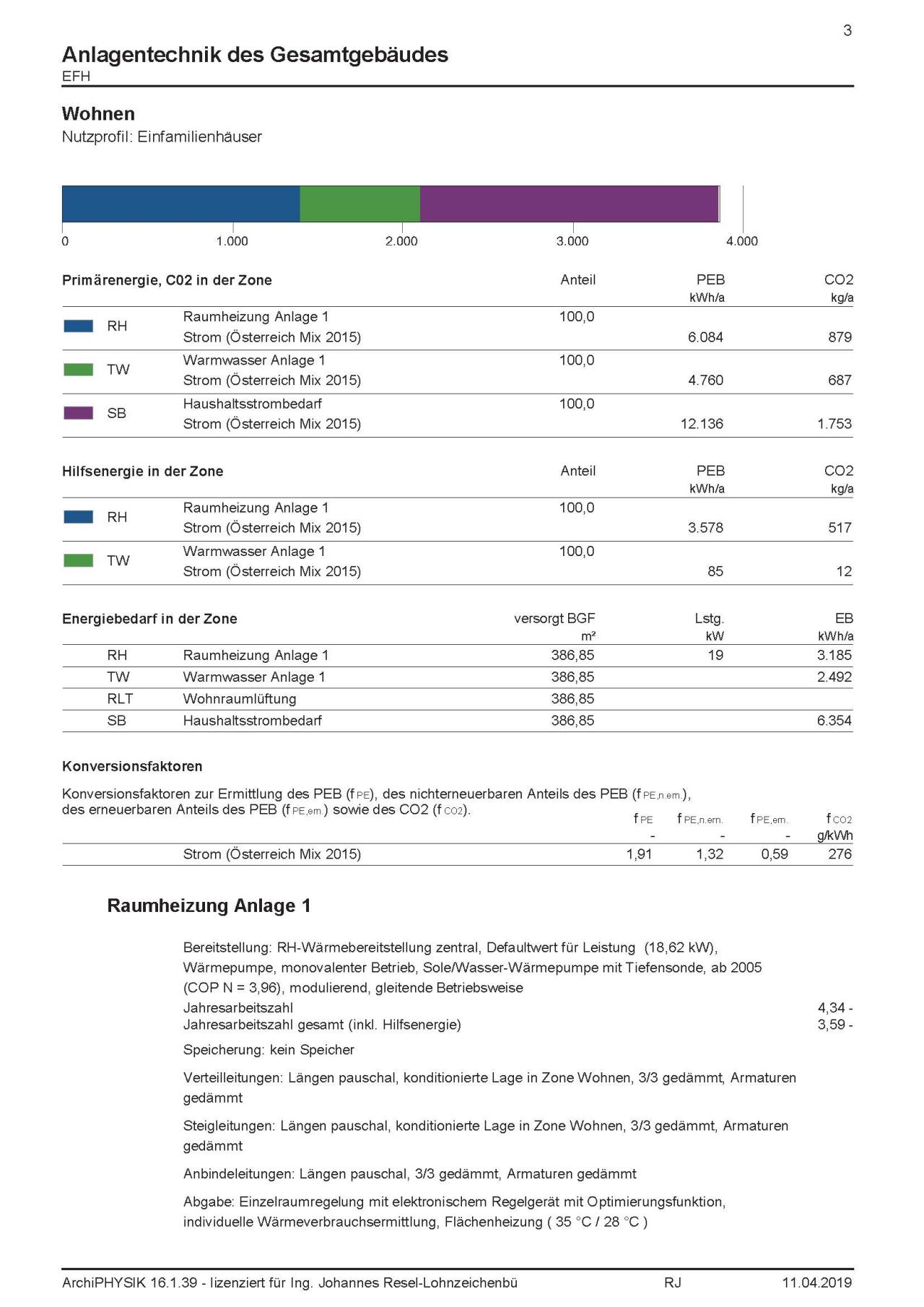

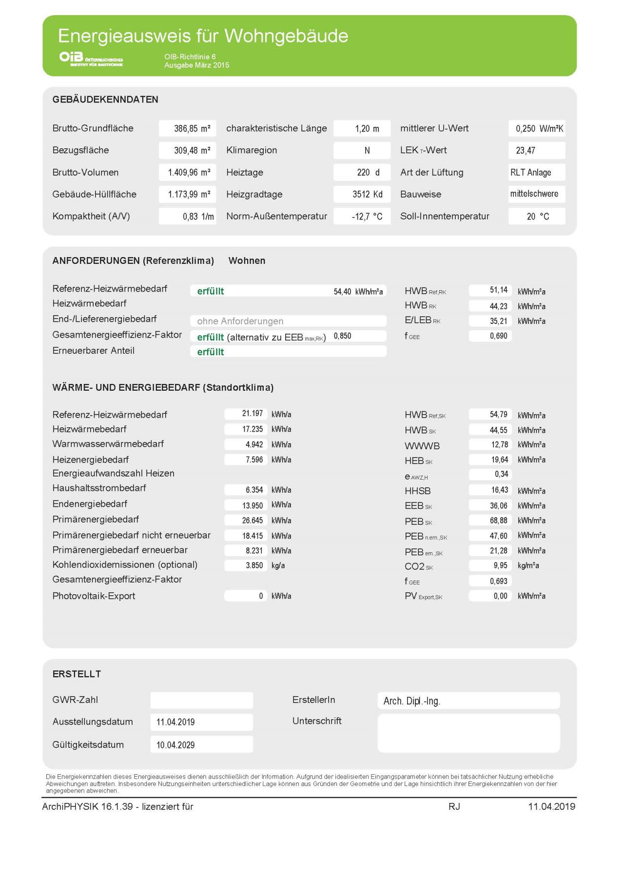

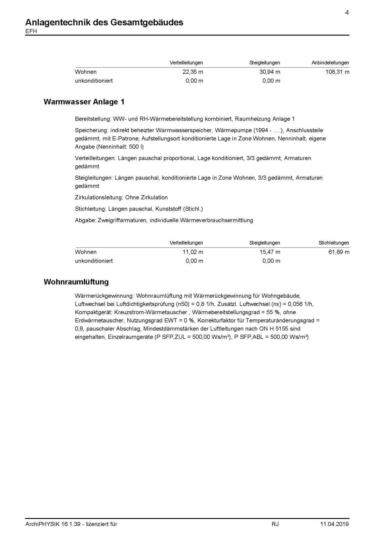

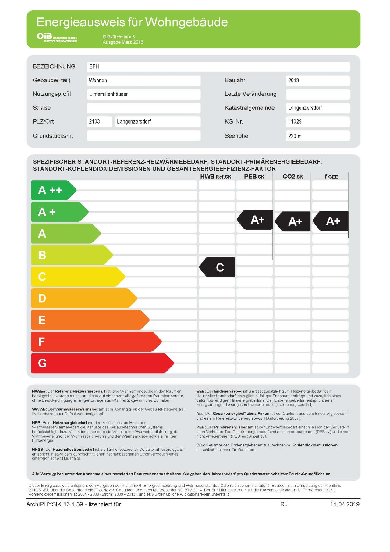

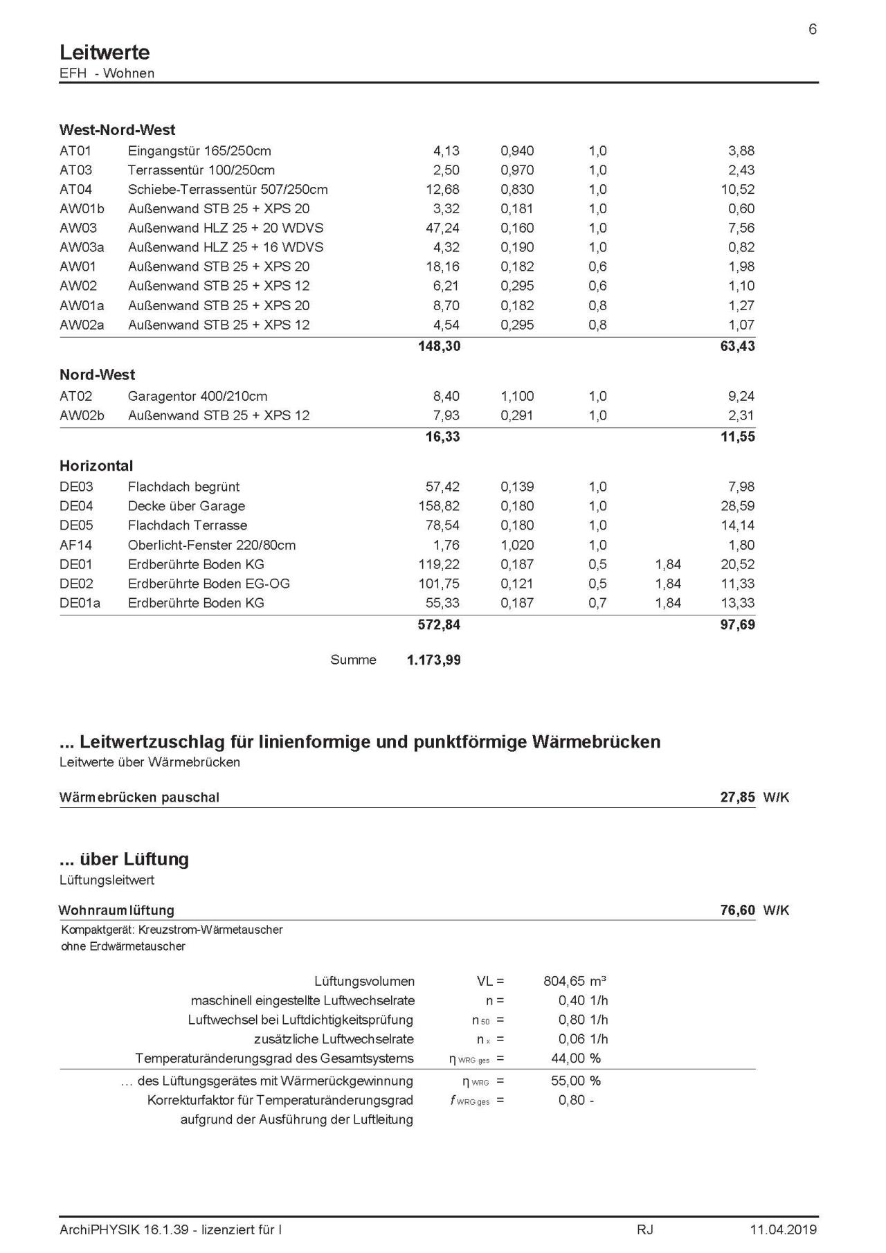

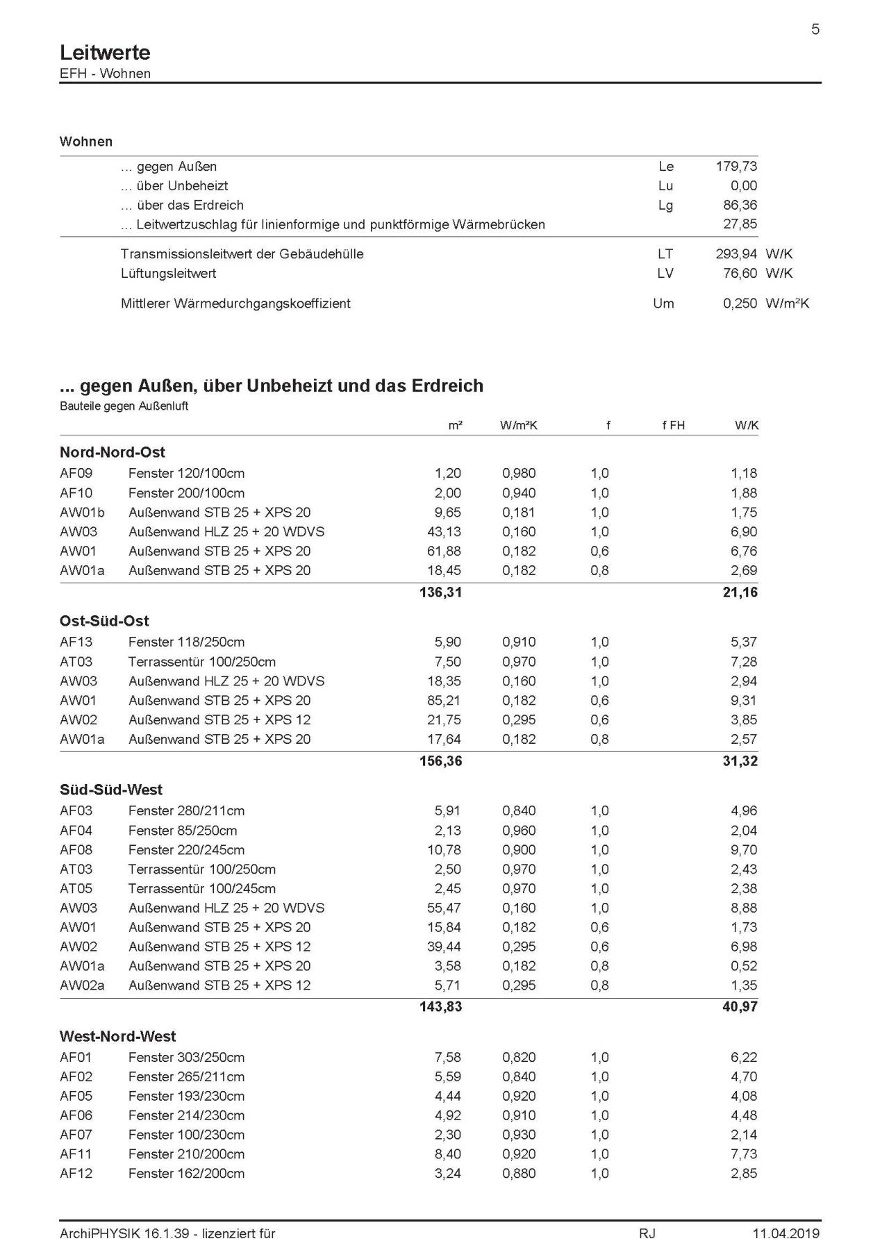

  •  Spartacus
9.8.2019  (#9)
2019/2019080970607.jpg
2019/20190809966537.jpg
2019/20190809487554.jpg
2019/20190809608778.jpg
  •  Spartacus
9.8.2019  (#10)
2019/20190809466935.jpg
2019/20190809893621.jpg
sorry, die Reihenfolge ist ein bisschen durcheinander...

Habs hier den EA EA [Energieausweis] schon mal nachgerechnet https://www.energiesparhaus.at/forum-lwp-oder-tiefenbohrung-vor-und-nachteile/54284_3#514285 .
Gemäß EA liegt die Heizlast bei 12 kW, leider wird sehr viel Potential bei den Komponenten verschenkt. Da kosten die Dämmmaßnahmen weniger als das 3. Loch der Tiefenbohrung, ist halt sehr schade wenn der GU keine Anpassungen zulässt.
