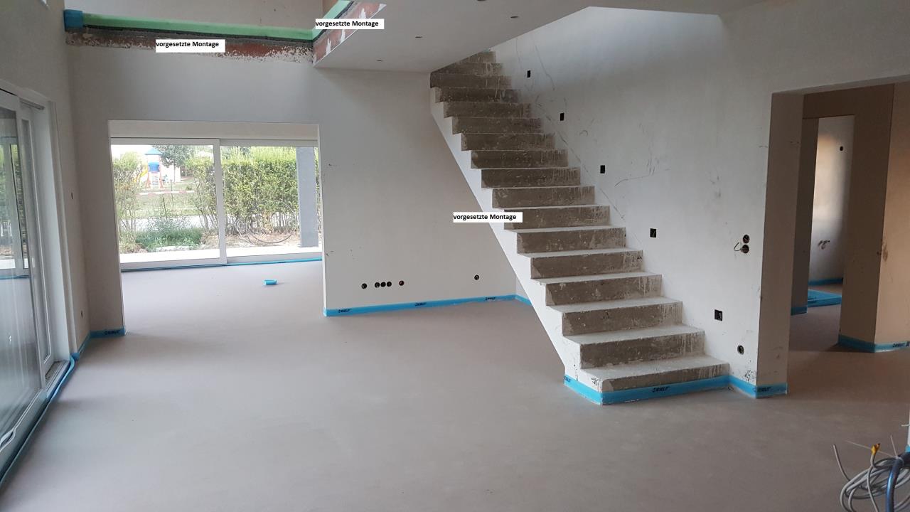

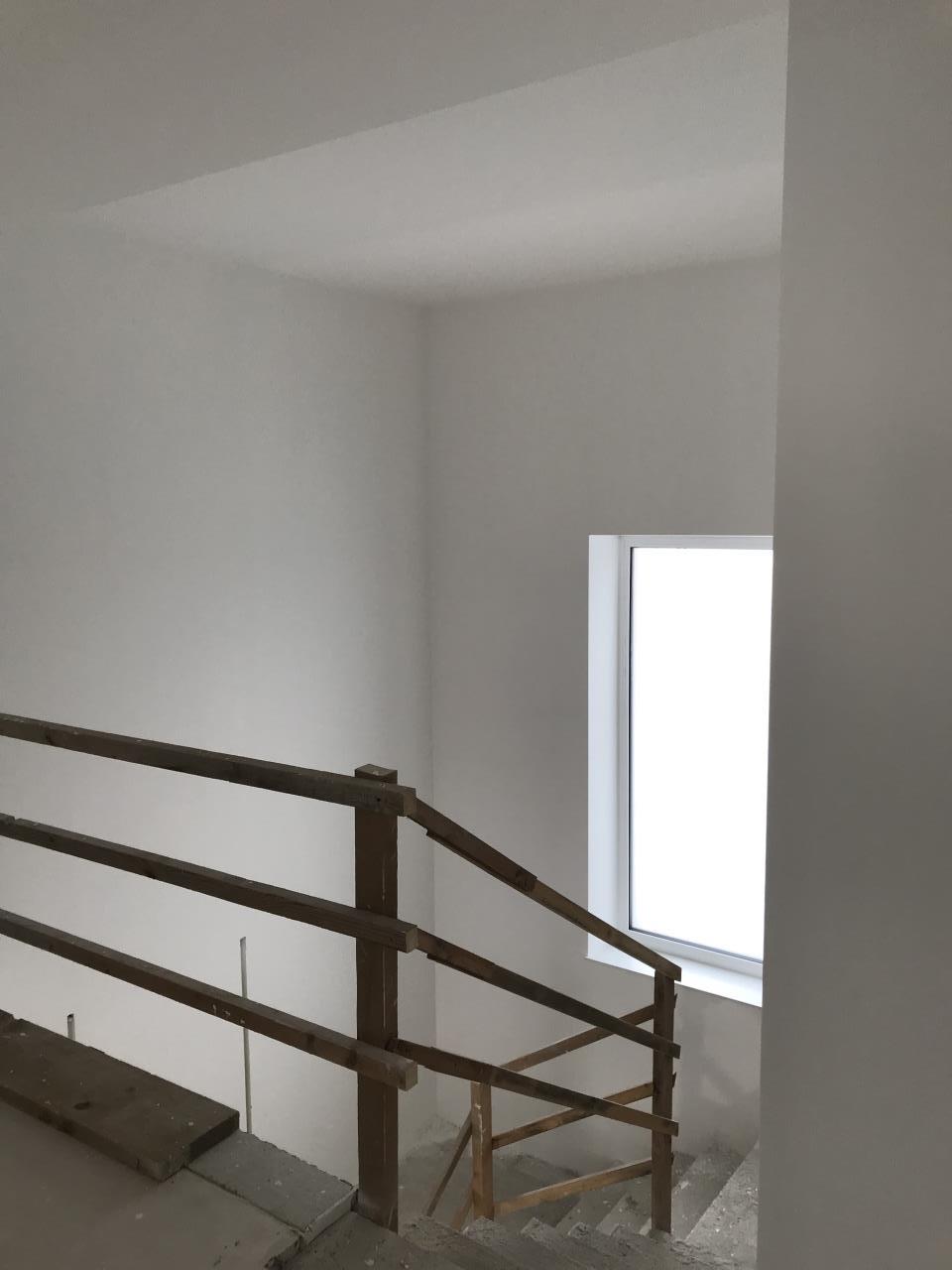

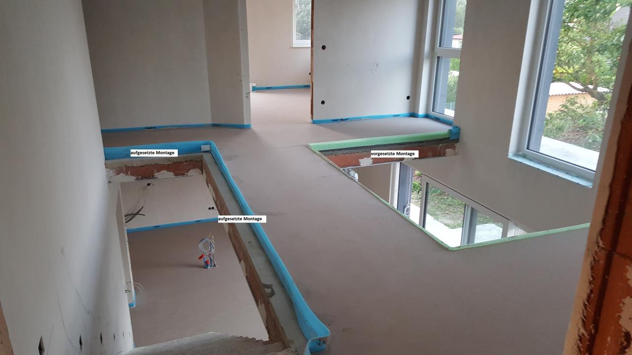

Ich bin auf der Suche nach Preisgünstigen Anbietern von Ganzglasgeländern.
Vorgesehen hätte ich die Geländer bei den Stufen und im OG bei der Galerie.
Aussehen tut das ganze im Augenblick so:
2019/20190801969830.jpg
2019/20190801724541.jpg

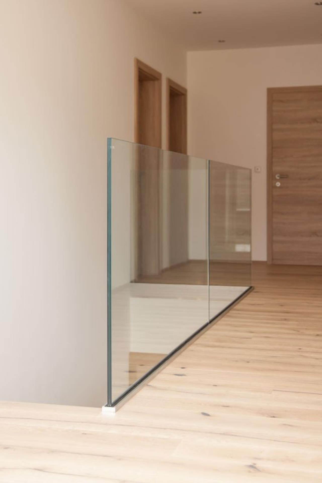

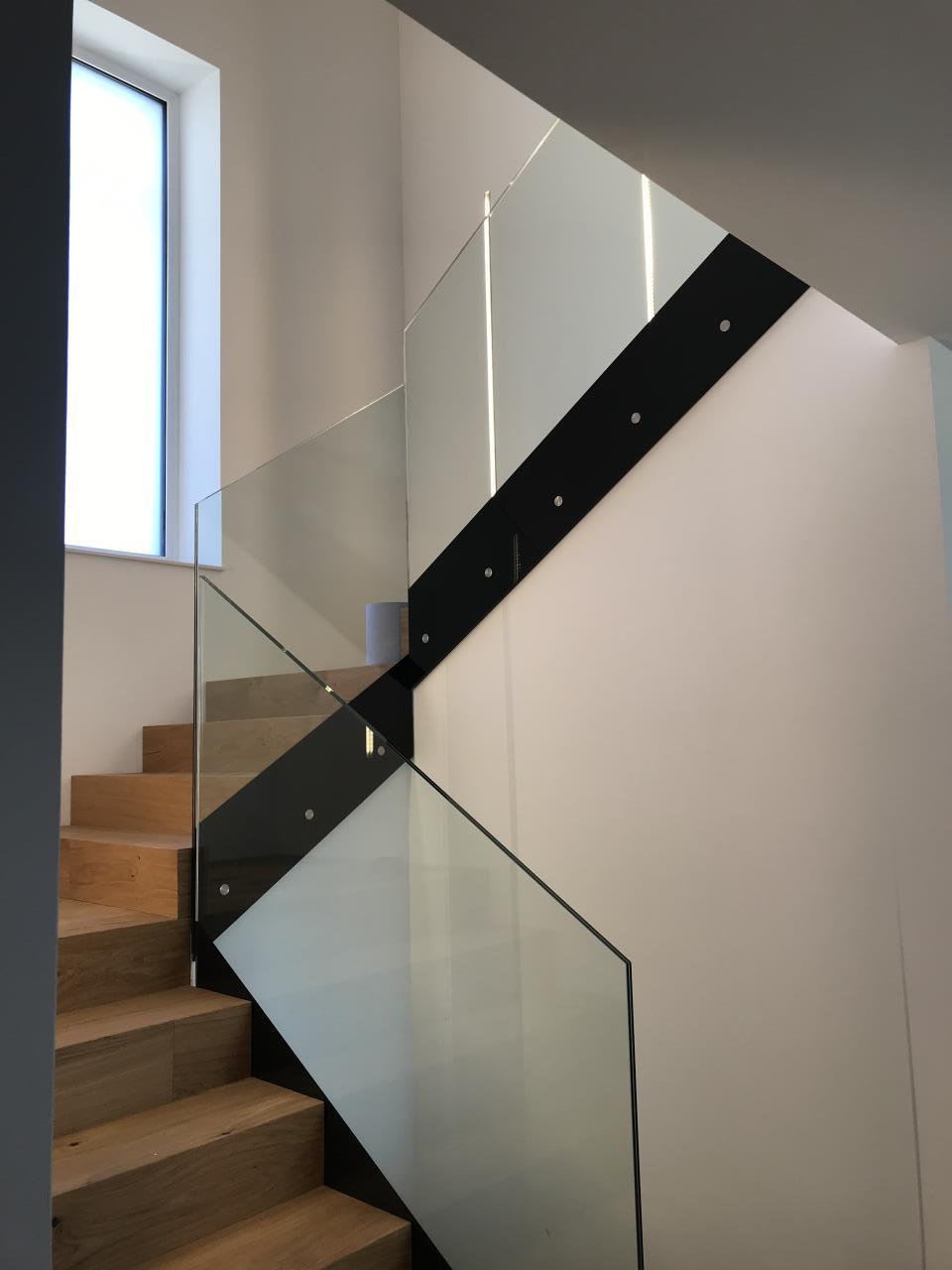

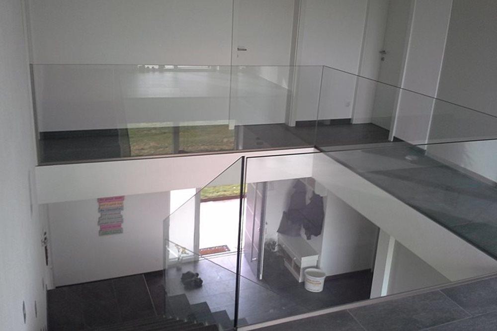

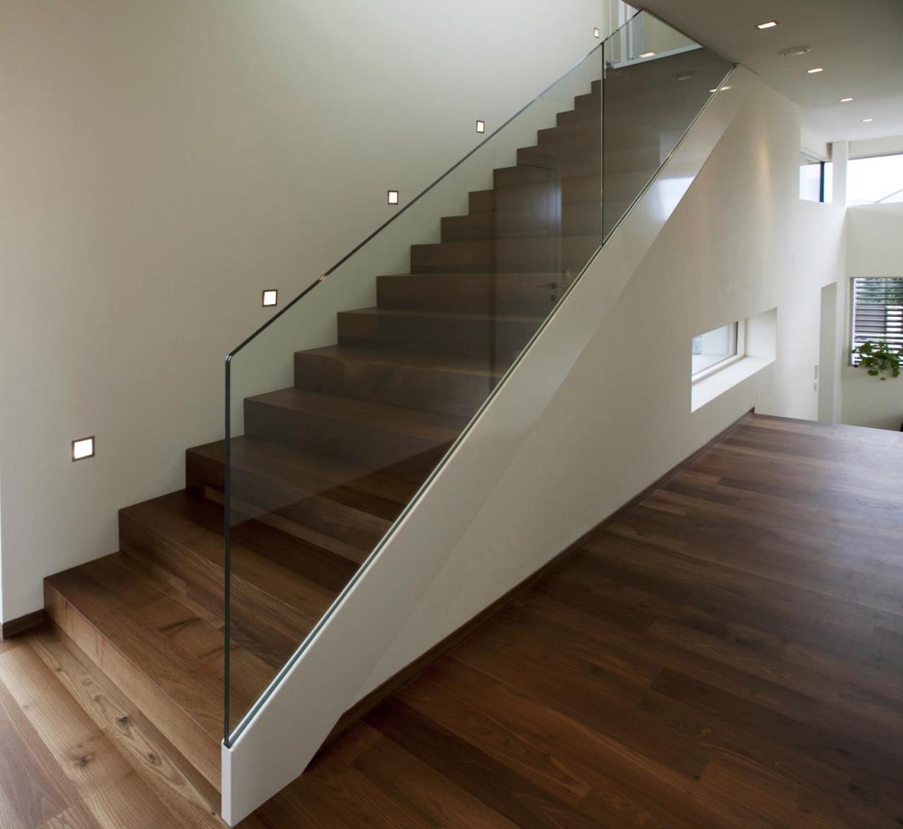

Fertig sollte es so in der Richtung aussehen:
2019/20190801933113.jpg
2019/20190801459807.jpg
2019/20190801529008.jpg
  •  Shan
1.8.2019  (#1)
Bei Josef Steiner könntest du schauen. Aber Glasgeländer finde ich preislich nicht ohne. Auf der Galerieseite Richtung Fenster was machst du dort, dort sind die Schichten frei und der Randdämmstreifen gleich am Rand?

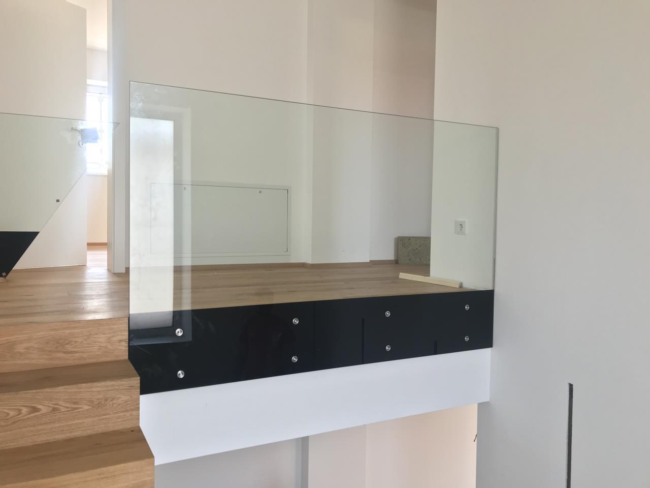

  •  grofi
1.8.2019  (#2)
Wir haben Nurglasgeländer mit vorgesetzter Montage. Das VSG ist in der Mitte beschichtet damit man den Bodenaufbau nicht sieht und der Bodenbelag schließt mit dem Glas ab.

  •  heinzi00
1.8.2019  (#3)
Shan schrieb: Auf der Galerieseite Richtung Fenster was machst du dort, dort sind die Schichten frei und der Randdämmstreifen gleich am Rand?
Wurde mittlerweile verputzt, aber wie grofi geschrieben hat kann man etweder das Glas einfärben, oder wie auf meinen Bilder zu sehen ist verkleiden

grofi schrieb: Wir haben Nurglasgeländer mit vorgesetzter Montage. Das VSG ist in der Mitte beschichtet damit man den Bodenaufbau nicht sieht und der Bodenbelag schließt mit dem Glas ab.
Wie haben bei lokalen Glasern Angebote eingeholt.
Wie wurde das Nurglasgeländer bei dir montiert? Ich nehme an dein Fußbodenaufbau wird auch aus Rohbeton, Dämmschüttung und Estrich bestehen und mir kommen deine Halterungen sehr weit oben vor.
  •  grofi
1.8.2019  (#5)
Wir haben beim Abschluss Richtung Galerie eine kleine Mauer betoniert bevor wir den Estrich bekommen haben. Parkettboden ist dann einfach drüber gekommen.
Am Foto links unten sieht man es.

2.8.2019  (#7)
heinzi00 schrieb: Ich nehme an dein Fußbodenaufbau wird auch aus Rohbeton, Dämmschüttung und Estrich bestehen und mir kommen deine Halterungen sehr weit oben vor.
Sollte vorher schon abgestimmt werden. Bei vorgesetzter Montage haben wir auch nicht die Schüttung/Estrich bis zum Rand gezogen sondern vorher einen Streifen Beton.
Würde hier auch zum lokalen Glaser marschieren. Raum Kärnten hätte ich Referenzen.
