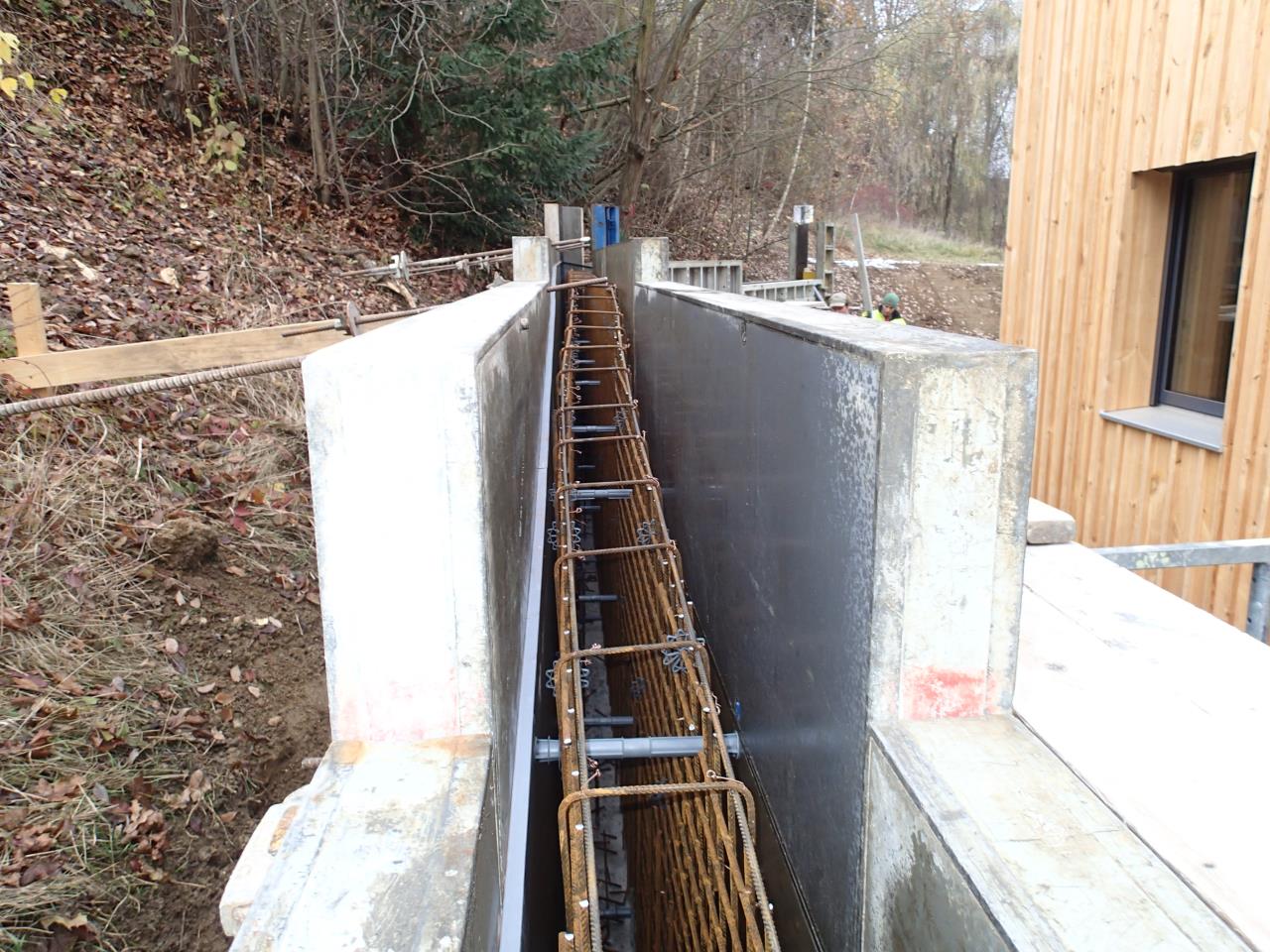

Das mit den Eisen stimmt, funktioniert aber trotzdem. Waren aber, nach dem ich das Bild gefunden hab anscheinend keine 10cm sonder nur 5-6cm hoch. Wie man aber erkennen kann braucht man eine unterlage da sonst die Spannmuttern nicht draufpassen.

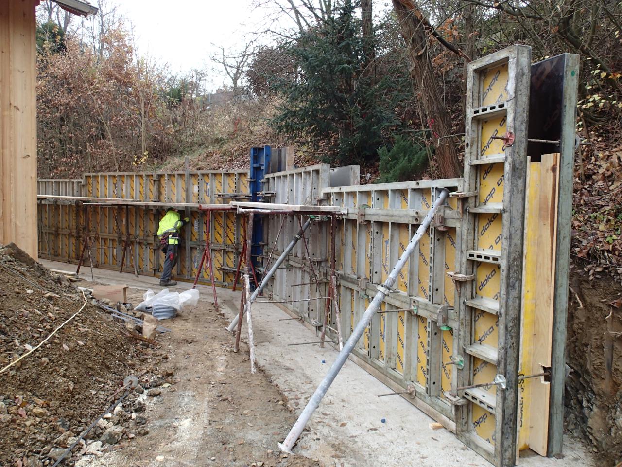

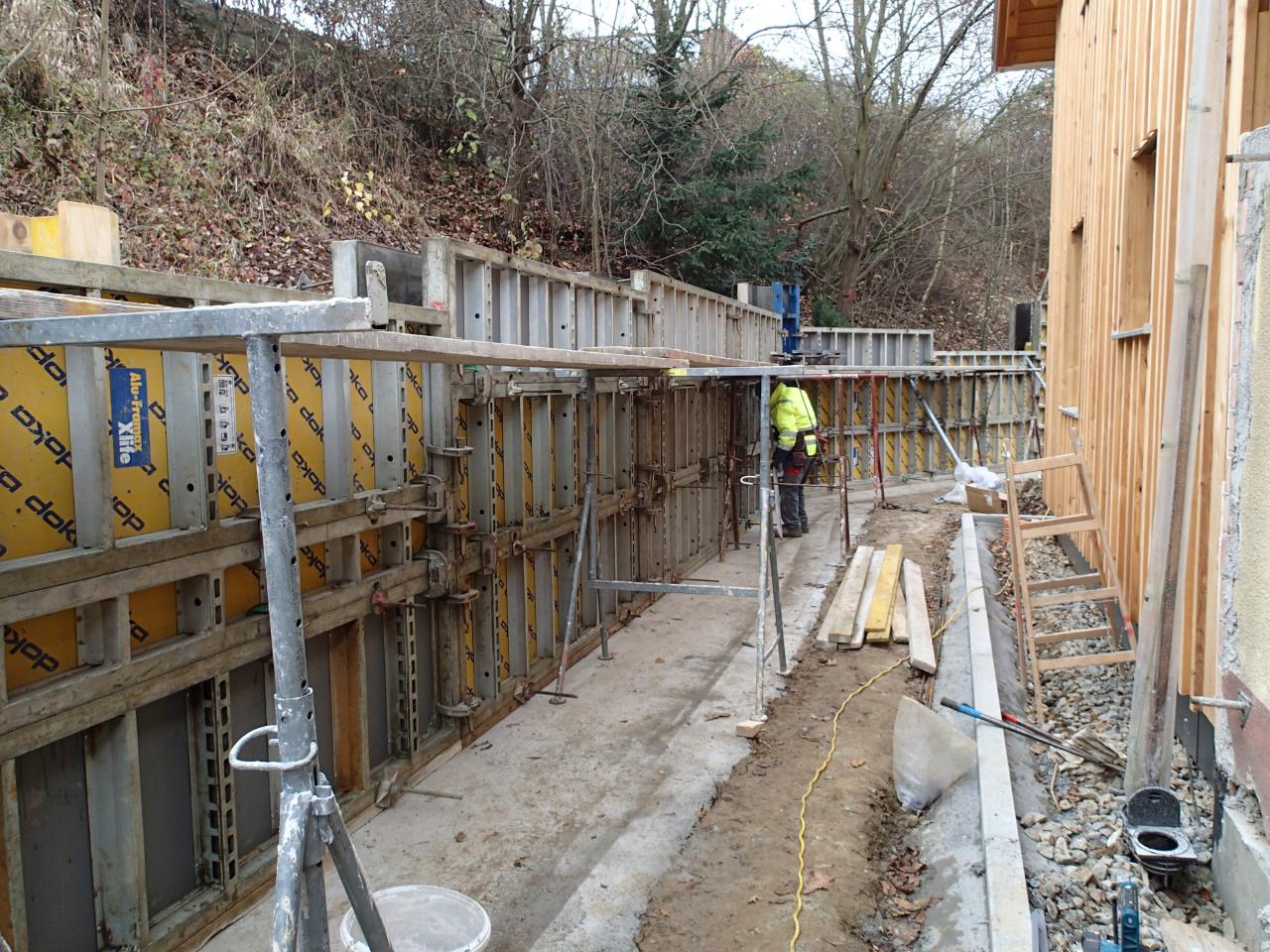

2019/20190801251850.jpg Bei dem Foto sieht man dass die Spannlöcher sehr nahe am Rand sind und der Alurand der Schalung relativ dick ist:

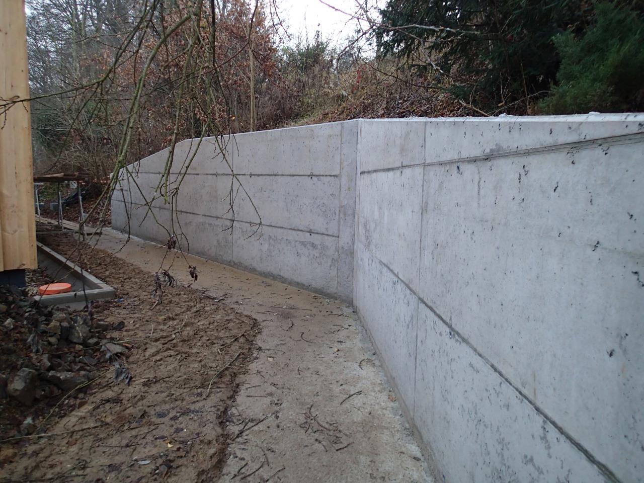

2019/20190801594023.jpg Fertig:
2019/20190801675949.jpg Bestellt wurde übrigens kein Sichtbeton.
