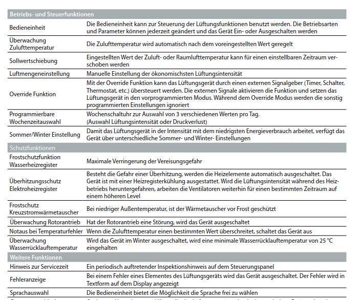

ich hätten euren Rat gebraucht - ich bekomme in meine neue ETW (70 m²) die KWL KWL [Kontrollierte Wohnraumlüftung] Polo-Air 250 und ich überlege, ob ich auf die Plus-Variante upgraden soll.
Ich habe vom Installateur folgende Informationen bekommen:
Untenstehend die Steuerfunktionen der Normalausführung
2019/20190725563842.png

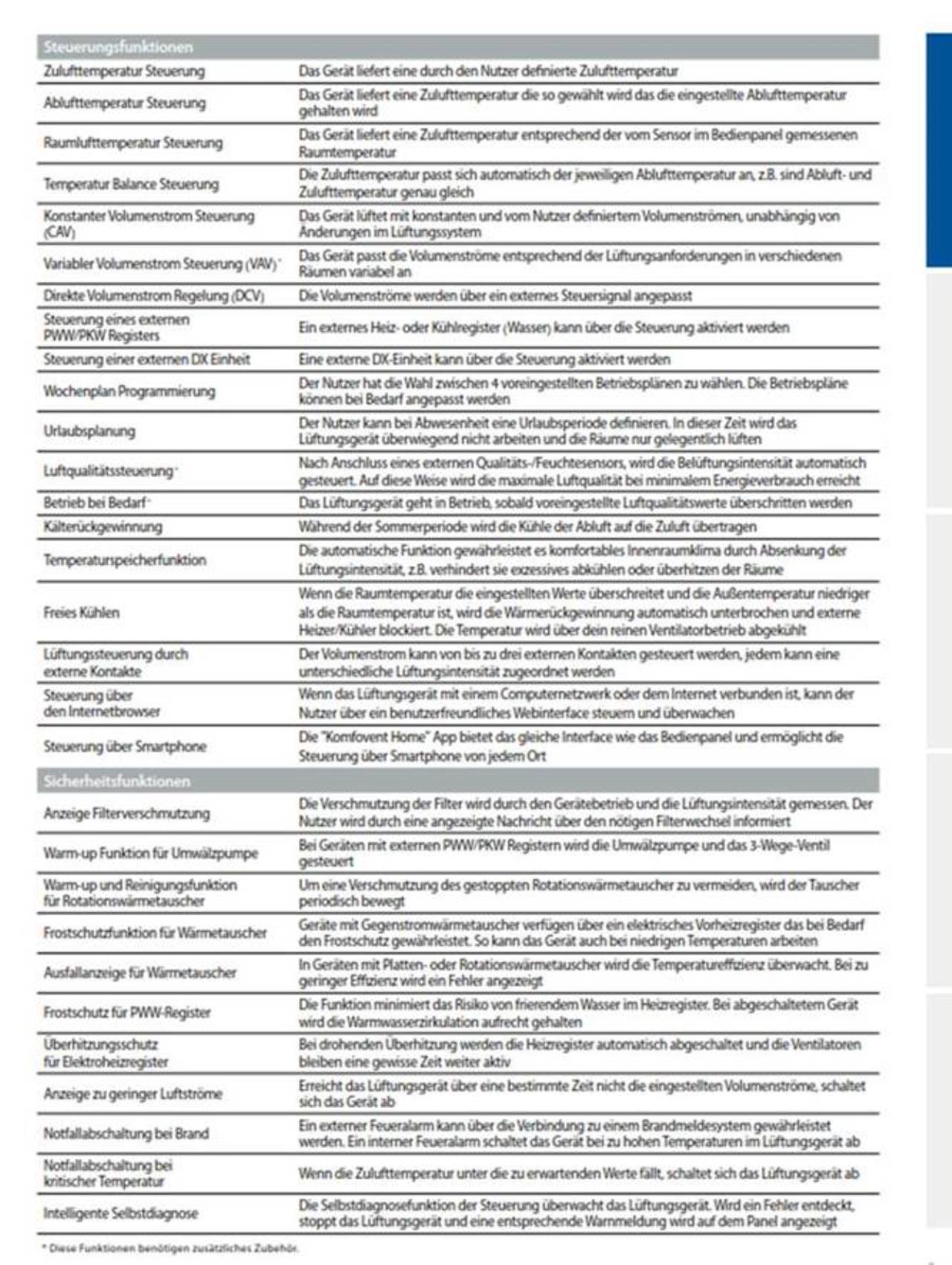

Untenstehend die Zusammenfassung der Steuerungsfunktionen der + Geräte
2019/20190725937924.png

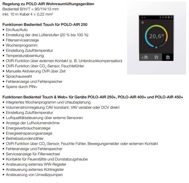

Oder das hier habe ich Online bei Poloplast gefunden:
2019/20190725906236.png
Nachdem ich nicht geplant habe einen Feuchte- und / oder CO2-Sensor installieren zu lassen, bringt aus Eurer Sicht das Upgrade einen unerlässlichen Vorteil mit sich? Die Geräte sind ja baugleich, nur die Steuerung unterscheidet sich...

Die Antwort kann dir nur jemand geben, der mit beiden Geräten Erfahrung hat. Aber ich glaube das wird dir niemand beantworten können, wenn die Geräte ziemlich neu sind.
Möglicherweise hat das Plus Gerät endlich Konstantvolumenstromregelung, so wie in den Funktionen angedeutet. Die vorige Generation hatte das nicht, was für mich ein Ausschlusskriterium ist.

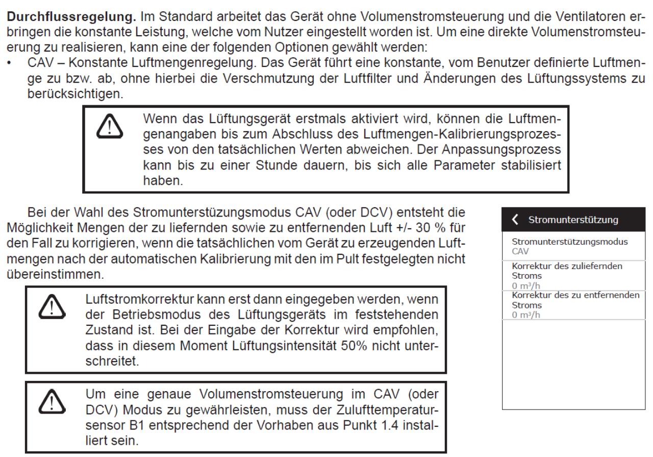

leitwolf schrieb: Möglicherweise hat das Plus Gerät endlich Konstantvolumenstromregelung, so wie in den Funktionen angedeutet. Die vorige Generation hatte das nicht, was für mich ein Ausschlusskriterium ist.
Meineserachtens können die das, steht zumindest in der Bedienungsanleitung von Pichlerluft.

berhan schrieb: Meineserachtens können die das, steht zumindest in der Bedienungsanleitung von Pichlerluft.
 Der CAV Modus liest sich für mich nach einer internen Regelung des Volumenstroms, da ein Kalibrierungsprozess notwendig ist.
Der Satz darunter "Bei der Wahl des Stromunterstützungsmodus CAV ..." lässt mich an der Zuverlässigkeit der Regelung zweifeln.

leitwolf schrieb: Der CAV Modus liest sich für mich nach einer internen Regelung des Volumenstroms, da ein Kalibrierungsprozess notwendig ist.
Der Satz darunter "Bei der Wahl des Stromunterstützungsmodus CAV ..." lässt mich an der Zuverlässigkeit der Regelung zweifeln. [ref]leitwolf:54577#516676[/ref]
Vielleicht sind sie einfach nur ehrlich. Aus dem Text heraus lese ich das der Volumenstrom gemessen wird und über den Kaliberprozesse wird versucht die Regelschleife anzupassen bis das Ergebnis passt. Wie träge das System reagiert steht halt nicht drinnen. Vielleicht kann ja uzi10 dazu Auskunft geben. Die Regelschleife könnte mit dem DCV-Mode auch selbst mittels SPS durchgeführt werden. Im übrigen dürften die C3.1 und C4.1 Geräte den CAV Mode noch nicht implementiert haben.
