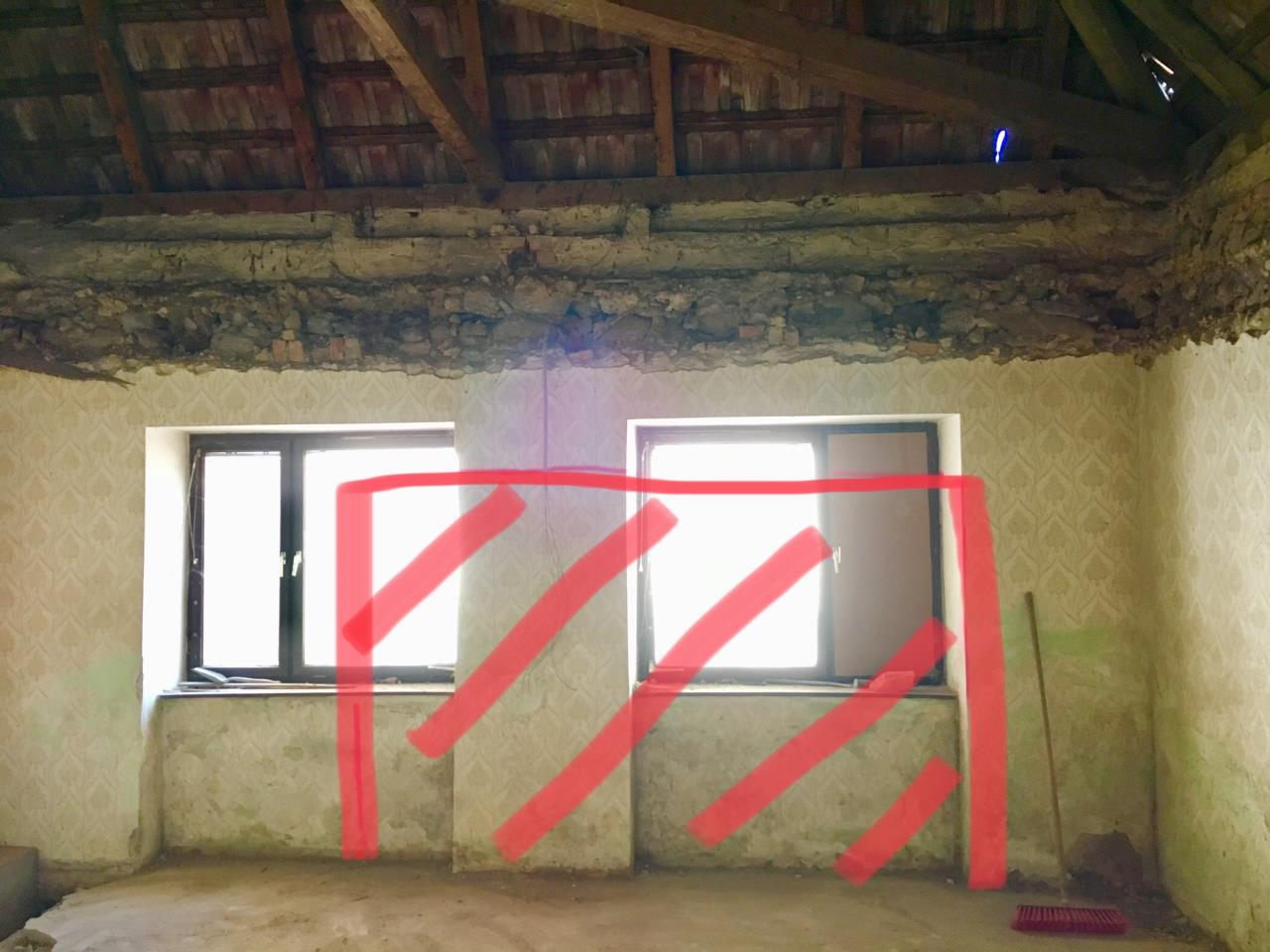

ich bin gerade dabei, einen Teil eines alten Hauses in eine Garage umzuwandeln. Alter des Hauses ca 100 Jahre. Die Challenge ist die Öffnung für die Garage herzustellen (Breite 3m). Vom Statiker hab ich eine Berechnung, die 2 I-Träger hintereinander vorsieht.
Nun meine Frage: Wie kann ich die die Mauer zwischen den 2 jetzigen Fenstern (siehe Foto) entfernen, ohne das der Rest der Mauer bzw. des Daches herunterkommt. Auflager für die I-Träger sind noch nicht gemauert. Das Mauerwerk über den Fenstern ist altersbedingt nicht sehr fest.
Bin über jeden Tip dankbar😃

ohne foto nur ein allgemeiner Tipp: erstmal alles langsam angehen. Je nach Mauerstärke wirs du mit 2 I-Träger nciht auskommen, auch wenn sie theoretisch das Gewicht tragen, du musst trotzdem das ganze mauerwerk von oberhalb abfangen. du rechnest dir also aus, wieviele träger du brauchst, abzüglich aussen etwas überdämmung. dann stemmst du auf einer Seite (aussen oder innen) das auflager für die I-Träger bis zu mauermitte sowie den waagrechten schlitz. dann rein mit einem Träger und nach oben ordentlich ausmörteln, damit sich nichts setzen kann. weiter mit dem nächsten Träger. nach ein paar Tagen wenn alles ausgehärtet ist geht das selbe spiel auf der anderen seite der MAuer von vorne an. Wenn der ganze Mörtel hart ist kannst du drunter den Pfeiler zwischen den Fenstern wegräumen.

Hallo wir haben links und rechts zwei Schlitze gestemmt und dann zwei Säulen neu auf gemauert da wir 5m spann weite haben.
Oben drauf kam jeweils eine Eisen platte mit prazeln die einbetonirt wurde.
(Ich weiß nicht ob das notwendig ist bei dir)
Dann haben wir die decke und dach dennoch abgestürzt und so wie oben geschrieben zuerst einen träger rein dann von der andren Seite den zweiten.
