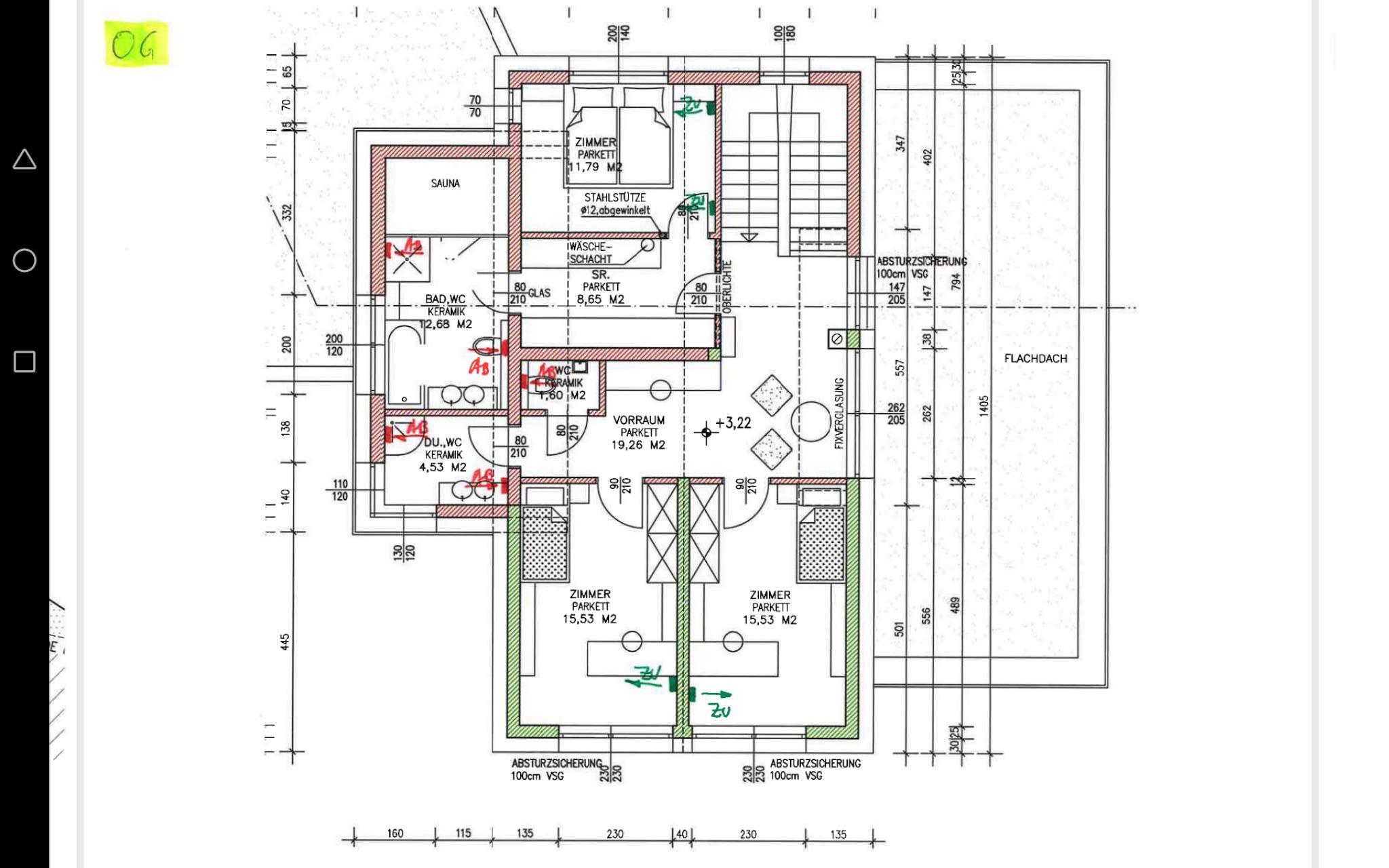

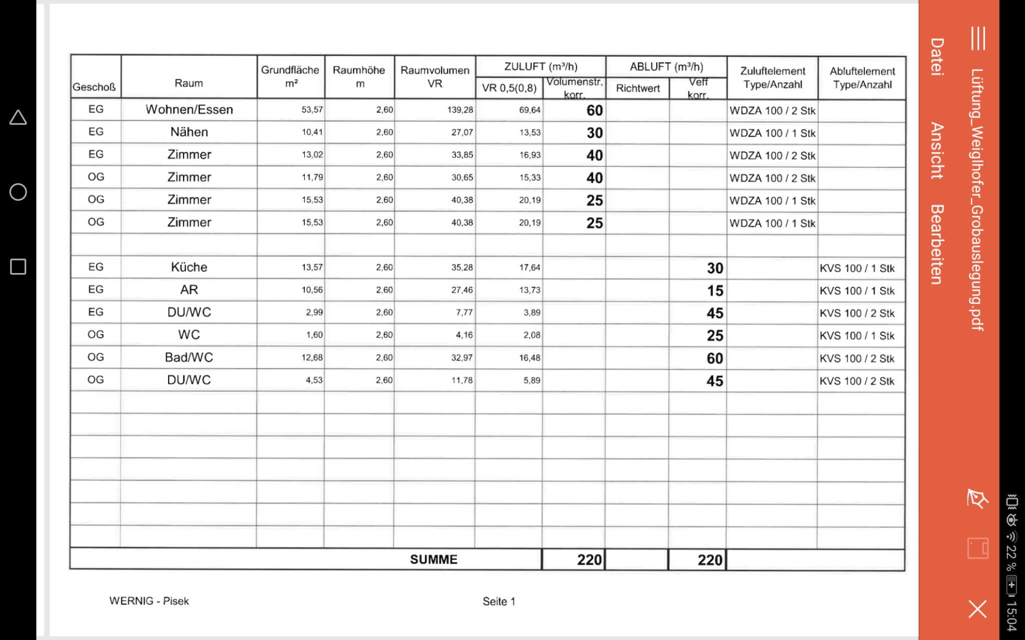

Habe heute die Grobauslegung für meine KWl (Wernig Q350) bekommen.
Passt das so?
Habe Angst, dass man in den Schlafräumen im OG die KWl zu sehr hört.
Lieber noch zusätzliche Schläuche in die Kinderzimmer?
Passt das SZ so?
Lg Monika

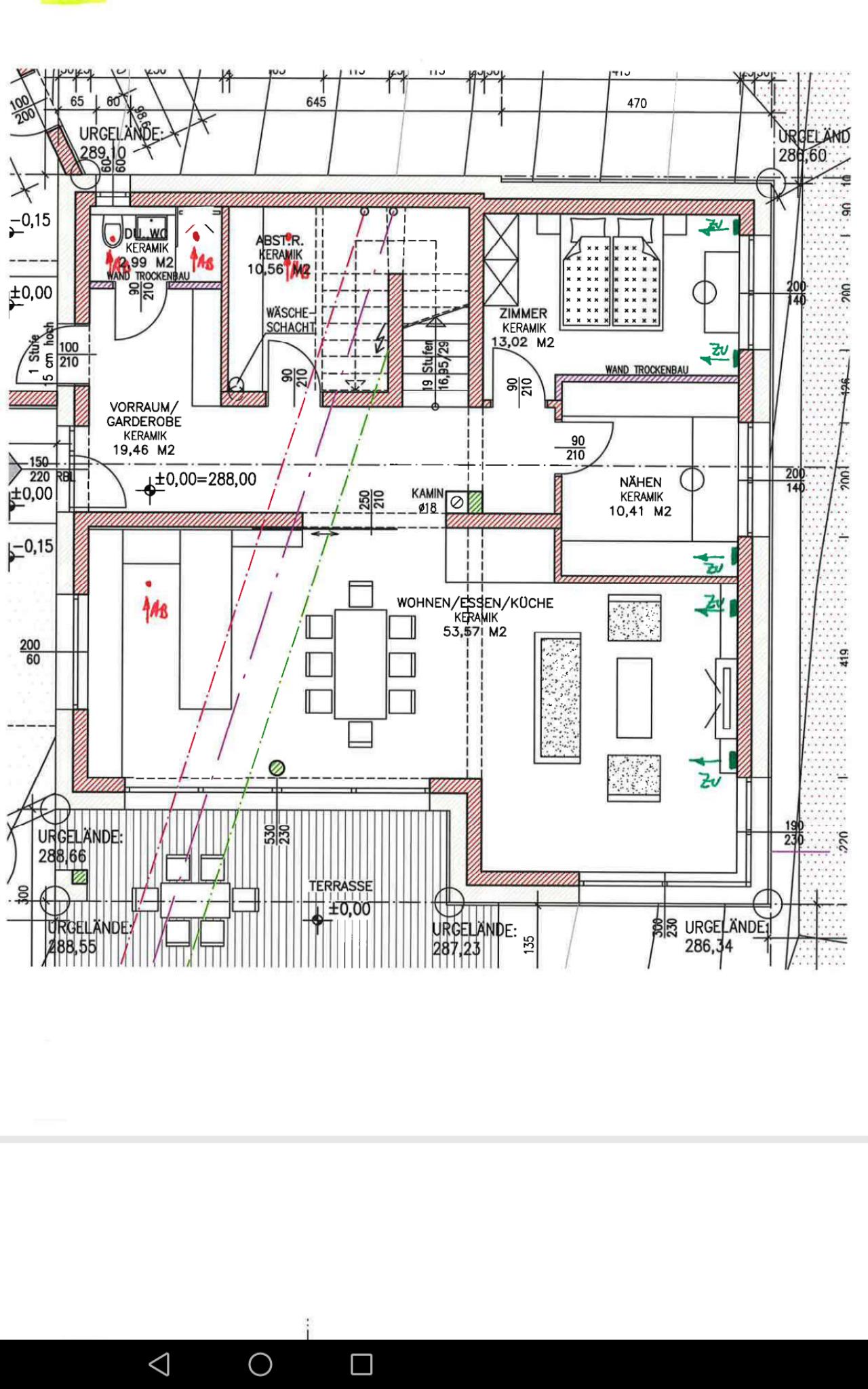

Hallo Monika,
Laut ÖNorm sollte das so aussehen:
Schlafzimmer für 2 Pers. 50 m³/h
geht bei 2 Schläuchen aber nicht, da sonst zu laut. Daher 20 m³/h pro Person. Ist auch noch leicht hörbar, aber noch akzeptabel.
In der Norm gibt es einen Satz, der 20 m³/h pro Person zulässt, wenn man keine bedarfsabhängige Steuerung wählt.  Das ist die Hintertür für die Planung mit kleinen Querschnitten. Daher wird von diesen Anbietern auch kein CO2-Sensor empfohlen (mit den Argumenten, dass das nicht notwendig ist, nicht funtioniert, etc), sonst würde man ja wieder 25m³/h pro Person einstellen müssen, und dann hätte man wieder das Problem mit dem Schall.
Kinderzimmer lege ich immer für 2 Kinder aus, falls einmal wirklich 2 Kinder darin schlafen sollten. Man weiß ja nie. Im Standardfall wird hier aber leider nur 1 Schlauch verlegt.
Küche sollte für 4 Personenhaushalte mind. 15m³/h je Person, also 60 m³/h sein.
Zuluft im Wohnzimmer mit Raumverbund Küche sollte nicht mehr sein, als Abluft, eher weniger. Der Grund: Wenn die Wohnzimmerschiebetür geschlossen ist, kann man verhindern, dass Kochgerüche in den Vorraum gelangen.
Bäder können zugunsten der Küche reduziert werden. 60 m³/h im Bad mit Sauna ist nicht erforderlich, da man ja bei den Saunagängen die KWL KWL [Kontrollierte Wohnraumlüftung] auf höchste Stufe laufen lassen kann. Ich würde im Saunabad 40 und im anderen Bad 30m3/h planen mit jeweils 2 Schläuchen.
mit einem 75/62er-Schlauchsystem wirst du immer Kompromisse bezüglich Schall, Luftleistung und Stromverbrauch eingehen müssen. Wenn der Verteiler dann auch noch im KG sitzt, sind die Schlafräume am weitesten weg und "verhungern" luftmengenmäßig. Man muss dann die kürzesten Schlauchwege extrem drosseln, um die Längenunterschiede zu kompensieren.

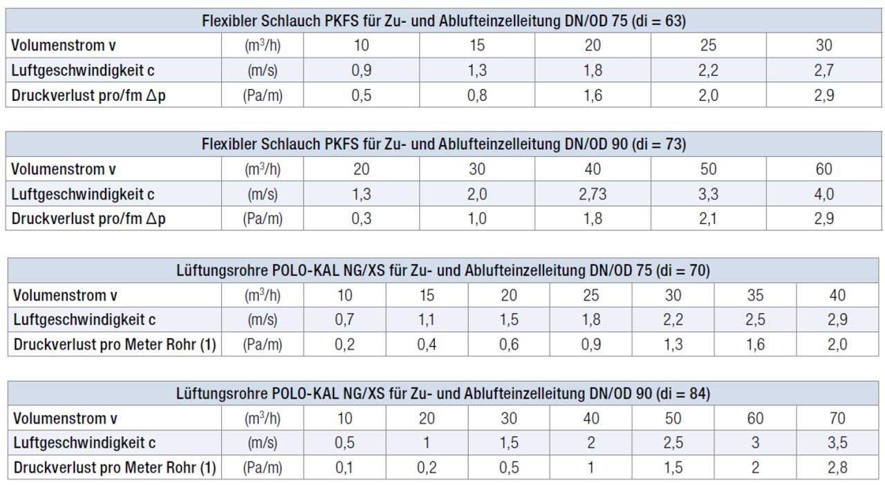

Wenn der Bodenaufbau vorhanden ist würde ich alle Schläuche mit 90 mm machen statt der 75 mm. Noch besser ist natürlich Rohr statt Schlauch, da die Innendurchmesser noch um einges größer sind. Ich selbst verlege für kurze Strecken einen DN90 Schlauch (73 mm Innendurchmesser) und für lange Strecken DN90 Rohr (84 mm Innendurchmesser).
Nachfolgend mal eine Übersicht, für die Geräusche ist die Luftgeschwindigkeit ausschlaggebend. Über 2 m/s sollte man nicht kommen.

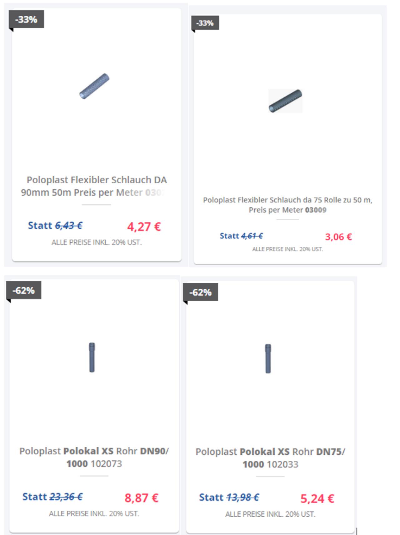

Und die Mehrkosten sollten sich in Grenzen halten
2019/20190725147483.png

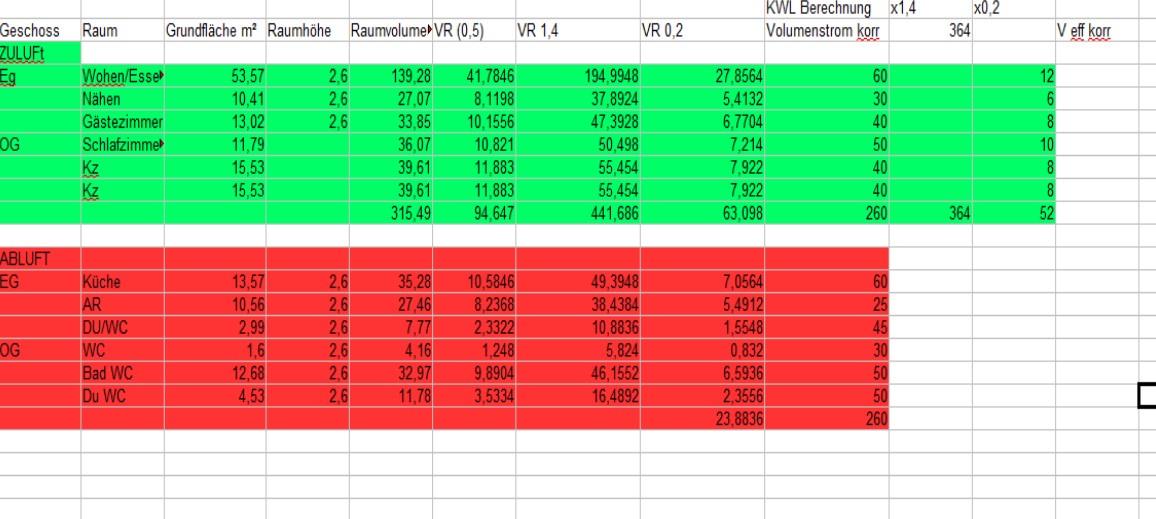

Könnte ich, wenn ich ins SZ 90er Flexschläuche oder Rohre (obwohl fast direkt über TR) verlege die entsprechenden Volumina bei akzeptabler Geräuschkulisse erreichen? Bodenaufbau sind gesamt 25cm, sollte sich also vermutlich ausgehen oder? Wie werden die Rohre normalerweise verlegt? Im Bodenaufbau in die Zimmer und dann nach oben oder werden da dann bodennahe Auslässe gemacht? Bodendosen will ich definitiv nicht!
In die Kinderzimmer einfach 2 (Rohre oder Schläuche)? Für mich stellt sich gerade die Frage, ob die Q350 überhaupt ausreichend ist? Ich habe jetzt einmal Gästezimmer und  KZ nur 40m3/h angenommen und überschreite in der Intensivstufe die 350m3/h. Ist das akzeptabel oder müssten wir ein anderes Gerät wählen?
Hab ich das richtig gerechnet? Intensivstufe = Betriebsvolumenstrom *1,4? Bei einer Nutzfläche.
Wenn ich die KZ bei 25 lasse (derzeit extrem selten doppelt belegt (2-5x/Jahr) und weitere Kinder sind nicht mehr geplant) ginge es sich aus. Könnte man die Abluft so lassen?

warum sind die Volumenströme bei dir so hoch in GZ KiZ, Wohnzimmer?
Die Auslegung nach Raumvolumen kann man so nicht machen. Vor allem gelten die Luftwechselzahlen nicht für einzelne Räume.
In Schlafräumen 25m³/h und Person.
Für selten belegte Gästezimmer 20 m³/h und Person.
Wohnzimmer ist übertrömabhängig, lässt sich ohne Plan nicht sagen. Zuluft sollte aber weniger sein, als Abluft, wenn Küche/Essen/Wohnen ein abgeschlossener Raum zum anderen Teil des Hauses ist.
Im AR reichen 10-15 m³/h
im WC 20-25m³/h
im Bad 25-45 m³/h
Bei 4-Personenhaushalten wird man nicht mehr als 220 m³/h in der mittleren Stufe benötigen. Und bei sehr großen EFH ist zumindest eine Zonensteuerung empfehlenswert.
