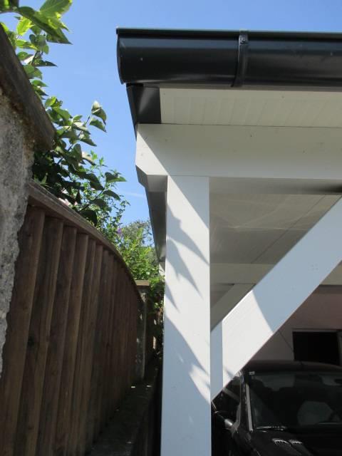

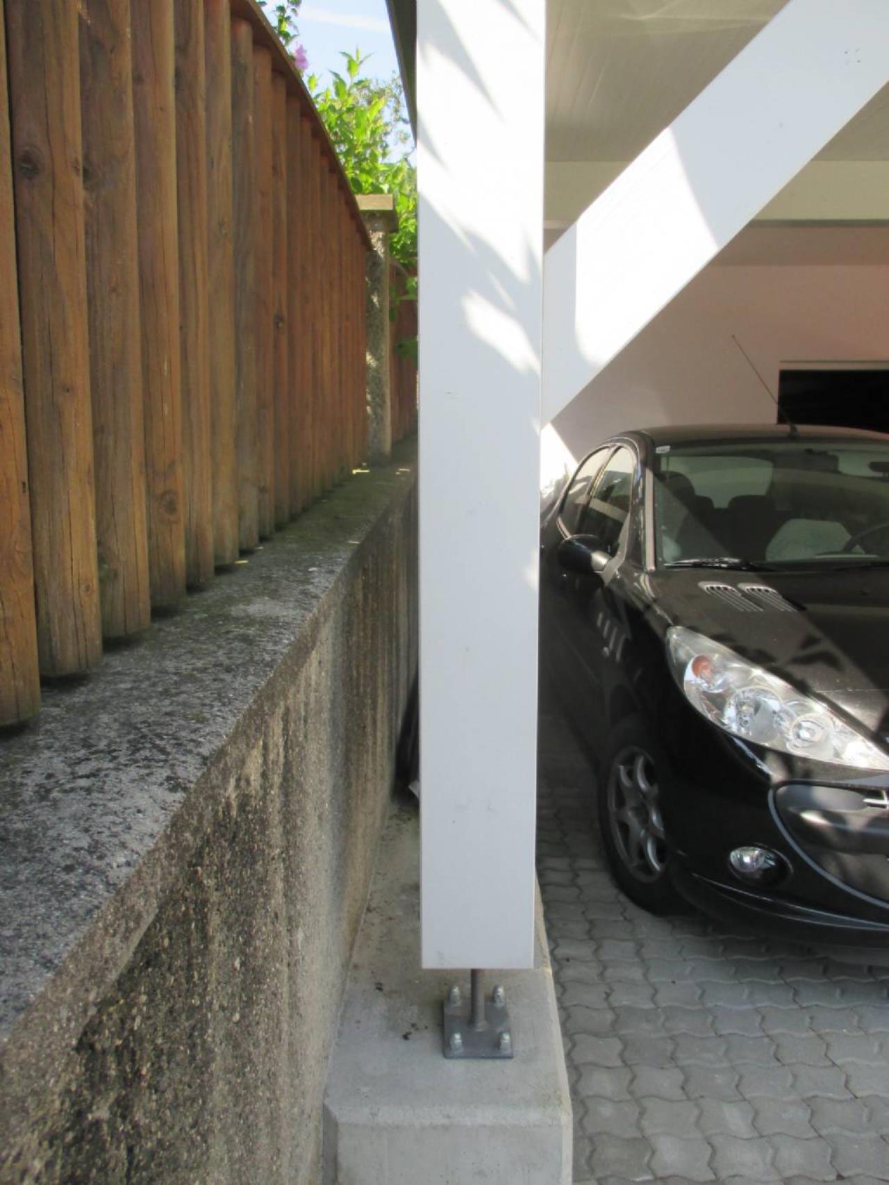

Liebe Forenteilnehmer ,
suche Ideen um eine Verglasung (Plexiglas) einer Seitenwand des Carportes technisch am elegantesten zu lösen.
Vorallem die Befestigung (Führungsschienen etc.) bzw Ableitung des Spritzwasser(Regenwasser) sind mir ein besonderes anliegen.
In Erwartung einiger Techn.Lösungsvorschläge verbleibe ich mit lg euer 7hirten

7hirten schrieb: Verglasung (Plexiglas)
warum nicht 6mm VSG? gibts um 50eur /m2 nach wunschmaß, vergilbt nicht und verkratzt nicht.
fixverglasungen kann man recht gut mit u-profilen aus alu einbauen, einfach 1mm mehr innen-profilbreite als das glas hat und mit transparenten silikon ausfugen. das alu-konstruktion kann man an drei seiten gut mit der holzwand zuvor verbinden und dann zB von oben das glas reinschieben und weiter arbeiten. es gibt auch tropfnasen-profile aus alu (wahrscheinlich nicht im baumarkt, aber sicher im fachhandel), wenn du das glas bündig mit der aussenseite der wand einbaust ist wäre das eine praktische lösung.
