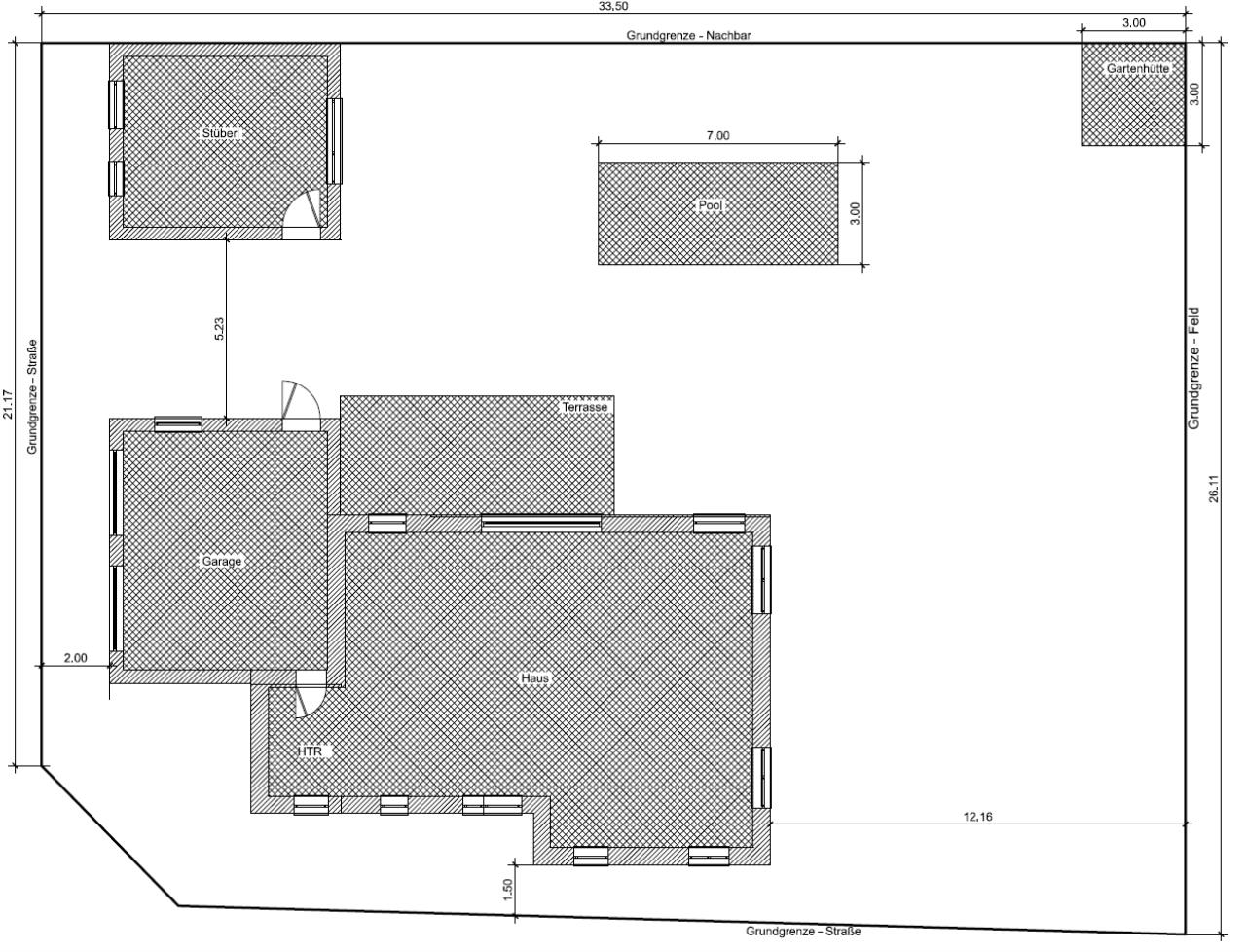

-) Luftwärmepumpe oder RGK RGK [Ringgrabenkollektor]. Sind wir auch noch am überlegen. Geht sich auf unsrem Gundstück überhaupt ein RGK RGK [Ringgrabenkollektor] aus.? Wenn ja, wo setze ich am besten das warme und kalte Ende hin? bzw. wie sollte ich versuchen die Kreise zum legen?

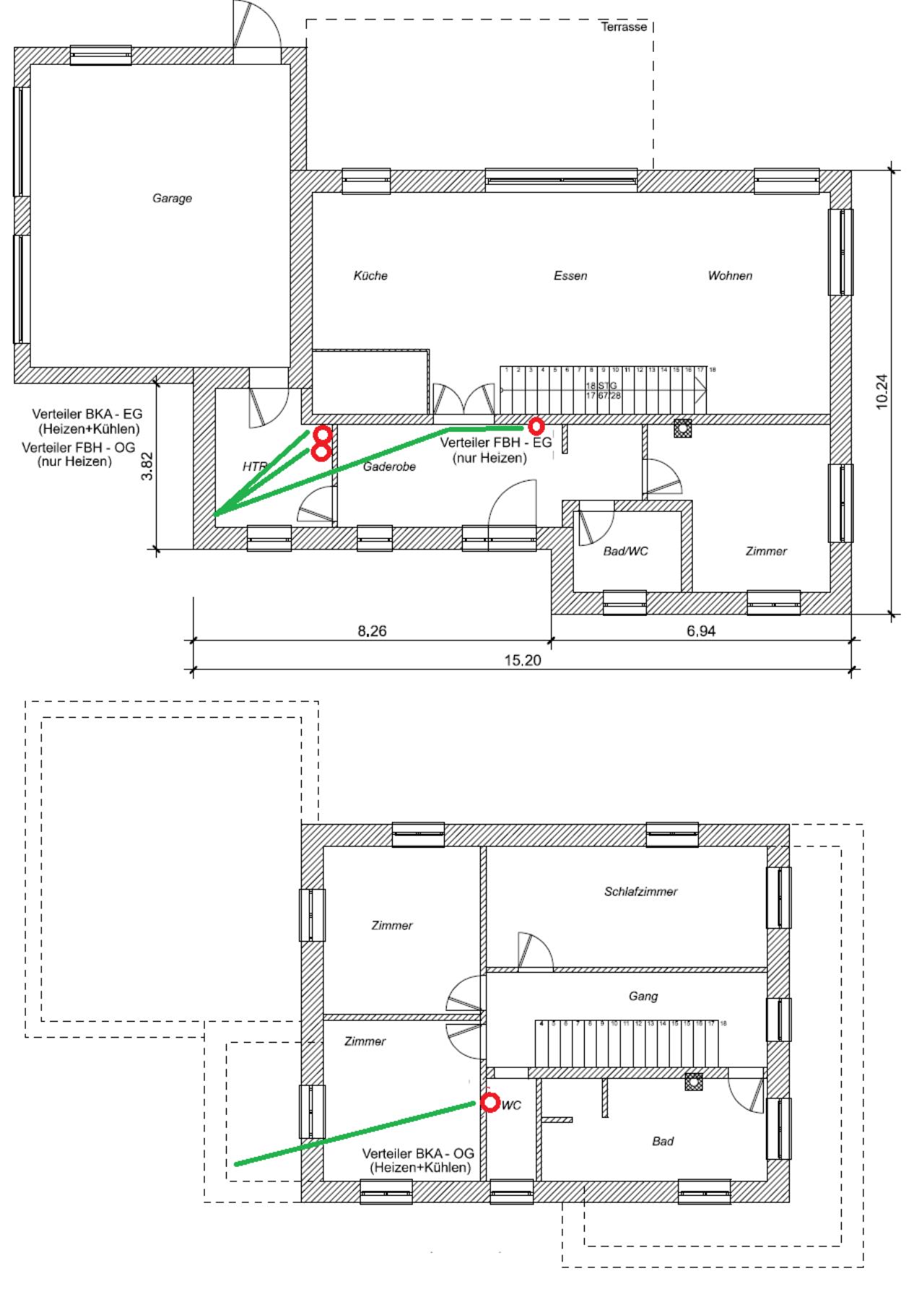

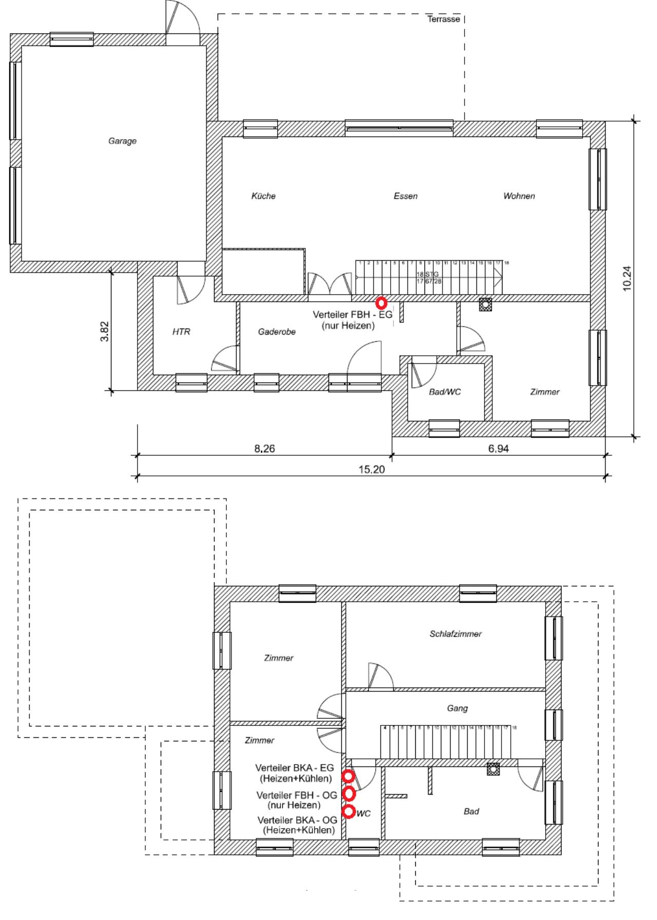

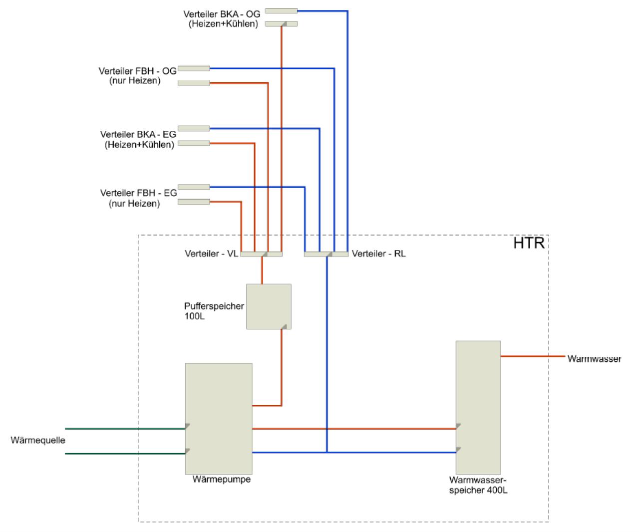

-) Geplant haben wir Heizen über FBH FBH [Fußbodenheizung] + BKA und Kühlen über die BKA BKA [Betonkernaktivierung]. Habe mir einmal ein einfaches Schema aufgezeichnet. Stimmt das so? Weiteres habe ich mir mal die Positionen der Verteiler überlegt. Kann man das so lassen? Wo positionier ich die am besten?
Ist ein Pufferspeicher 100L bei der FBH FBH [Fußbodenheizung]/BKA nötig oder brauch ich den eh nicht?

Vergiss den Pufferspeicher, der ist für nix. Ein Pufferspeicher mit 100 Liter kann 116 Watt p. Kelvin speichern, deine BKA BKA [Betonkernaktivierung] vermutlich 20000 Watt p. Kelvin. Im übrigen  ist er in deiner Zeichnung falsch dargestellt. Der Pufferspeicher bräuchte vier Anschlüsse, an zwei wird die WP WP [Wärmepumpe] gehängt and die anderen zwei die FBH FBH [Fußbodenheizung]/BKA + extra Pumpe (ergibt eine hydraulische Weiche). Das ganze ist eher bei den Germanen erforderlich aufgrund ihrer ERR ERR [Einzelraumregelung], die wir zum Glück nicht brauchen.
Verteiler der BKA BKA [Betonkernaktivierung] würde ich direkt an die Decke montieren.

Ergibt das einen Sinn wenn ich die Verteiler für FBH FBH [Fußbodenheizung] OG + BKA EG gleich auf der Decke vom HTR positioniere?
Den Verteiler für BKA BKA [Betonkernaktivierung] OG am WC auf der Decke.
Verteiler Für FBH FBH [Fußbodenheizung] EG bei den Stiegen (Zentral) oder kann ich diesen Verteiler auch in den HTR montieren? (Nachteil.: lange Zueitungen in das hintere Zimmer u. Wohnzimmer.
Und wie wird das dann berücksichtig wenn jetzt zB.: die Anbindeleitungen zu die 4 Verteiler: 9m, 5m, 5m, 11m sind?
2019/20190718357669.png
