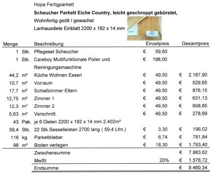

Hallo Zusammen,
ich habe hier ein Angebot zur Parkettverlegung.
Kann mir von Euch jemand sagen ob die Preise soweit in Ordung sind? (Angebot ist noch komplett unverhandelt)
2019/20190711969684.jpg
Vielen Dank erstmal!Hallo Zusammen, ich habe hier ein Angebot zur Parkettverlegung. Kann mir von Euch jemand sagen ob die Preise soweit in Ordung sind? (Angebot ist noch komplett unverhandelt) Vielen Dank erstmal!

Wenn i schau was mir ein unfähiger Pfuschi fürs schwimmende verlegen abgenommen hat, dann schreckt mich das Angebot echt nicht emoji

Bei mir hat der Tischler für die Verlegung des Bodens 12€ brutto pro m2 berechnet.
Das Material haben wir selbst besorgt und die mechanische Behandlung des Estrichs haben wir auch selbst gemacht. Bezüglich des Parkettpreises und Kleberpreises müsste ich erst nachsehen, was uns das damals pro m² bzw. pro kg gekostet hat.

Ich habe gerade Hopa Eiche Country gebürstet um € 46,8 inkl. Mwst. beim Tischler bestellt. Kleber, auch von Hopa € 6,6 inkl. Mwst.

Der Preis für den Kleber ist eine Frechheit! Ich habe unverhandelt € 4,60/kg angeboten bekommen.
Bekomme den Kleber jetzt von einem Bekannten um € 3,50 inkl. USt
Ansonsten siehts nicht schlecht aus.
Handle noch div. Rabatte und Skonto aus, da geht immer was emoji

Hat mich mein Gefühl also nicht getäuscht (kein schlechtes Angebot, da und dort noch Verhandlungsspielraum).
Ist in Ordnung so, sonst kann ich ja auch nix mehr Verhandeln *g*.
Das es am Ende vielleicht etwas teurer wird wenn ich Materialien nicht beistelle sondern vom Tischler kaufe ist auch klar. Wenn sich das aber in Grenzen hält soll es mir recht sein (ich kenne seine Arbeiten und die sind 100% in Ordnung).

Jacky1905 schrieb: Der Preis für den Kleber ist eine Frechheit! Ich habe unverhandelt € 4,60/kg angeboten bekommen.
Da hier das Produkt nicht bekannt ist kann man den Preis nur einordnen, drauf zahlen wird er defintiv nicht. Nach oben ist die Richtschnur aber sehr weit offen. Es gibt auch welche für 14€/kg siehe Volvox, dein Preis von 3,5€/kg ist sehr günstig
