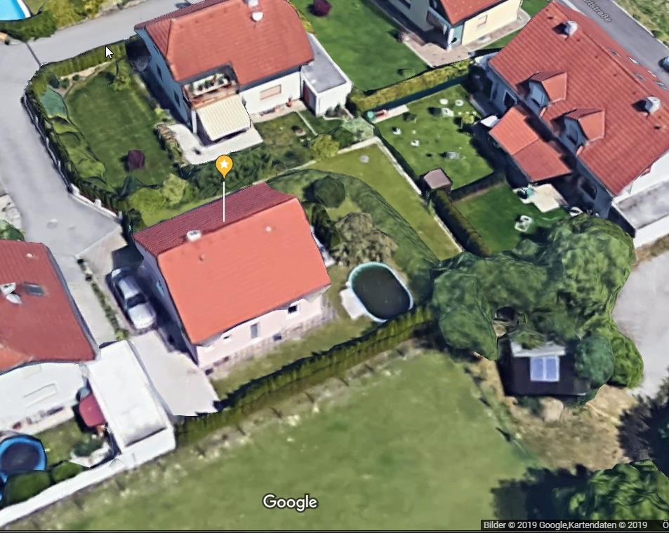

Das Objekt der Begierde um das es geht ist mit dem gelben Stern gekennzeichnet.
Die Gartenböschungs-Lösung des Vorbesitzers siehe Fotos:
2019/20190628893352.jpg
2019/20190628602880.jpg
2019/20190628669737.jpg
2019/2019062854164.jpg
2019/20190628833873.jpg
 also gut die Hälfte des Gartens nicht benutzbar.

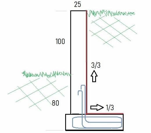

Kann ich hier ohne (bau-?)rechtliche Probleme eine L-Stützmauer, gänzlich auf eigenem Grund, nahe an die Grundstücksgrenzen bauen und dann den Graben aufschütten?
2019/2019062852968.jpg
Das ist meine prinzipielle Frage die ich vor dem möglichen Kauf beantwortet haben möchte. Selbstverständlich würde dieser Mauerbau nur im Einvernehmen und in genauer und intensiver Absprache mit allen Nachbarn stattfinden! Bitte nicht falsch verstehen emoji nur nicht dass es dann heißt, es hätte eh keiner was dagegen aber es ist halt nicht erlaubt.

PS.: die Maße der Stützmauer-Skizze sind frei erfunden, da ich mir dieses Bild von User NTWK ausgeborgt habe: https://www.energiesparhaus.at/forum-stuetzmauer-fuer-ebenen-garten-bis-1m-hoehe-kein-l-fundament-noetig/53114_1#499262

Angenommen der Bebauungsplan sagt hier nichts gegenteiliges aus, ist das grds. möglich.
Stützmauern und freistehende Mauern mit einer Höhe von mehr als 1,50 Meter über dem jeweils tiefer gelegenen Gelände, sowie Stützmauern mit einer aufgesetzten Einfriedung mit einer Gesamthöhe von mehr als 2,50 Meter über dem jeweils tiefer gelegenen Gelände sind bauanzeigepflichtig. Nachbarn haben hier baurechtlich kein Mitspracherecht.
Für reine Stützmauern besteht auch keine gesetzliche Höhenbeschränkung, diese kann grds. so hoch sein, wie es dein "Stütz-Zweck" eben erfordert.

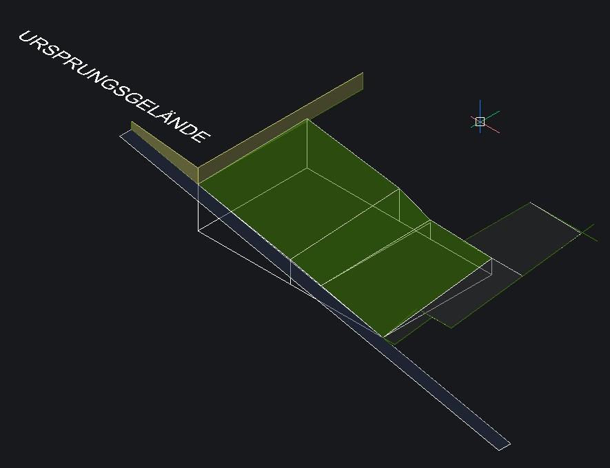

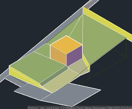

ist-Gelände:
2020/20200120335372.jpg
mein eigener ganz grober Erstentwurf (jetzt gehts bald zum Planer):
2020/20200120854536.jpg
Mauer im Süd-Osten ist an der höchsten Stelle mit 4 Metern eingezeichnet. Werden tatsächlich vermutlich eher 3 Meter.

Da jetzt in NÖ, musst du dich mit dem "Bezugsniveau" auseinandersetzen! Dieses ist für die Bemessung der Gebäudehöhen für Haupt- und Nebengebäude - auch im Bauwich - und auch für die Höhen von baulichen Anlagen wie z.B. Mauern maßgeblich.
Als Bezugsniveau gilt in der Regel das bestehende Ursprungsniveau (auf die eher seltenen Ausnahmen davon geh ich jetzt mal nicht ein).
Wenn du das Niveau irgendwo auf deinem Grundstücks änderst, dann braucht dies IMMER eine Baubewilligung. Aber auch im Fall der Bewilligung gilt weiterhin das (ursprüngliche) Bezugsniveau für die diversen Höhenbemessungen!!
In deinem Fall könnte auch von Bedeutung werden, dass du an einer Gebäudefront mit einer Niveauveränderung max. 1,5m unter das Bezugsniveau gehen darfst (z.B. die violette Front in deinem Plan).

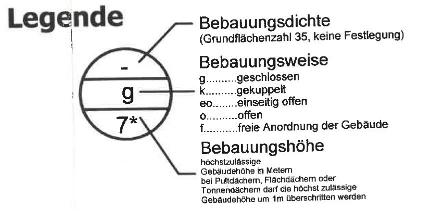

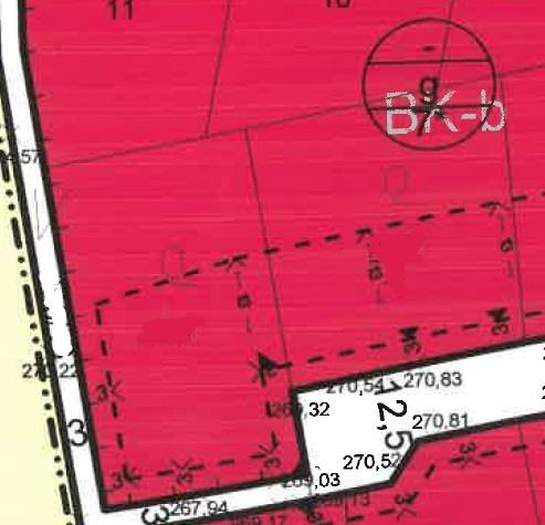

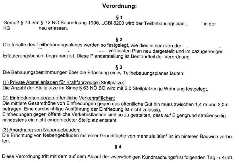

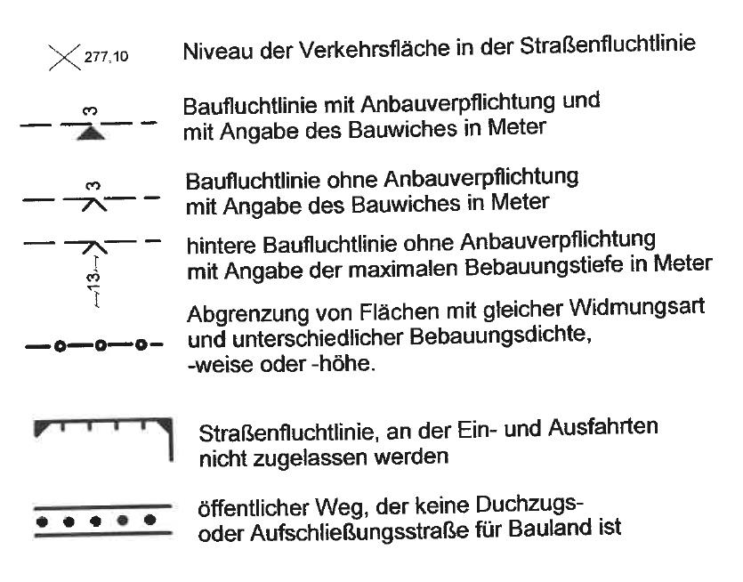

Im Bebauungsplan:
- ist für unser Grundstück eine Baufluchtlinie ohne Anbauverpflichtung,
  die Nachbarn haben eine Baufluchtlinie mit Anbauverpflichtung.
- Die südlichste Straßenfluchtlinie darf keine Ein-/Ausfahrt haben. (kein Thema, da süd- und ostseitig ein Gehweg ist)
- (und noch drei Bebauungsbestimmungen, siehe "Verordnung" unten)
- "geschlossene Bauweise": wird durch carport+Einfriedung die bis an die Grundgrenze gehen (so wie beim Nachbarn) "erfüllt". so haben das in der ganzen Siedlung alle "lösen dürfen".
So hat es uns der Bausachverständige erklärt.

Vielen Dank auch für die Erläuterung, dass ich nur max. 1,5m unter das Bezugsniveau gehen darf! Dazu sind wir jetzt im ersten kurzen Gespräch jedenfalls leider noch nicht gekommen, aber gut zu wissen!
2020/20200122314448.jpg
hm, sogar in einem Abstand von 3m. da werden wir definitiv darauf Rücksicht nehmen müssen. Terrassieren mit je 1,5m z.b., oder im kritischen Bereich ein Nebengebäude direkt anbauen, das darf ja meiner Interpretation nach mehr als 1,5m tiefer liegen, ohne Gelände dazwischen und bis an die Grundgrenze gebaut.
